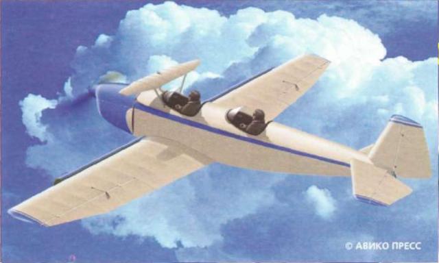

Хорошо. Вот это моноплан или биплан? Над большим крылом мы видем вторую, меньшую плоскость, которая несомненно создает подъемную силу. Значит, по факту, перед нами именно биплан(даже не полутороплан). Но выглядит как моноплан. Или  самолеты классической схемы, у которых горизонтальное оперение при задней центровке начинает создает пусть и мизерную, но подъемную силу-с виду классика, а по факту Тандем.  У Рутана то же самое-его самолеты бесхвостки, а выглядят как канард.

E6B , а если над вторым пилотом будет такое же крылышко, вы его назовете трипланом? Глупости.Это низкоплан Антонова. Кстати это самолет уже обсуждался на этом форуме.
Пипец вы все в кашу превращаете! Это моноплан с каким-то бесполезным куском поверхности. Площадь этого куска в разы меньше основного крыла, следовательно его тупо не рассматриваем! Биплан-приблизительно равнозначные крылья; полутораплан-приблизительно отличаются по площади в полтара раза; тандем- приблизительно равнозначные крылья разнесенные по длине фюзеляжа; бесхвостка-ВООБЩЕ без оперения!Это я уже совсем просто все объяснил.
Хорошо. Вот это моноплан или биплан? Над большим крылом мы видем вторую, меньшую плоскость, которая несомненно создает подъемную силу. Значит, по факту, перед нами именно биплан(даже не полутороплан). Но выглядит как моноплан. Или  самолеты классической схемы, у которых горизонтальное оперение при задней центровке начинает создает подъемную силу-с виду классика, а по факту Тандем.  У Рутана то же самое-его самолеты бесхвостки, а выглядят как канард.
По такой идеалогии, я вам хоть час еще 50 новых схем предложу ;D Не надо обращать внимание на каждый торчащий кусок несущей поверхности! Должна быть какая-то соизмеримость 😉

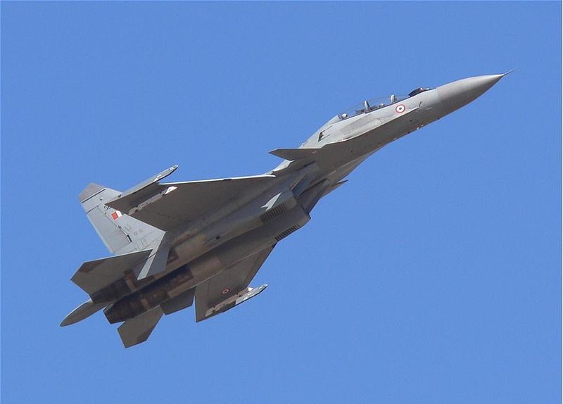

Конечно. И буду прав. Вот например  интегральный продольный триплан . Давайте прекращать, у лонг изи и вери изи продольную устойчивость в большей степени обеспечивает крутка стреловидного крыла, а не передний план, который служит для управления, а не как стабилизирующая/несущая  поверхность. Поэтому  клевок у них не ярко выражен. Вот что я хотел сказать на предыдущих страницах
И будете не правы!
И действительно, давайте прекращать.
