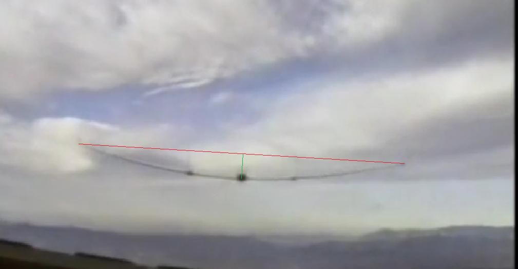

10% это 3м  😉 Взмах 3 вниз, 3 верх-итого уже 6))) Возьмите фото вид сзади или спереди во время полета.Измерьте линейкой(прям по экрану) по концам крыла-это чуть меньше размаха. То есть x в см-33 м. Теперь проводим линию по концам и измеряем от линии до фюзеляжа, получаем y в см. Составляем простую пропорцию и усе))) У меня вышло 165 мм и 13 мм.То есть, прогиб оклоло 2,6-3 м. Ч.т.д.)))
Как-то так)))

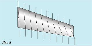

Крутка, в данном случае у Рутана, выполнена для предотвращения срыва в концевых сечениях
Это он Вам сам сказал? Вы в курсе, что на краю консоли (а стреловидной тем паче), угол атаки и без того меньше?
И без того - без чего? Вообще это говорит не Рутан, а аэродинамика. А Рутан это знает  🙂. С увеличением стреловидности крыла картина обтекания становится всё более пространственной. Vприборная раскладывается на составляющую перпендикулярную носку крыла, которая собственно и входит в формулу Y, и составляющую касательную носку. За счёт первой крыло, например МиГ-21, даже на сверхзвуковых скоростях фактически работает на дозвуке (поэтому имеет скруглённую кромку, что благоприятно сказывается при маневрировании и на посадке). За счёт второй поток на стреловидном крыле по размаху и к законцовке всё больше поджимается наружу. В итоге на законцовке профиль работает на более высоких скоростях, чем в корневых сечениях, а следовательно более несущий. Так-же на несущие способности крыла оказывает влияние и поперечное движение, но это отдельная тема. Как раз для снижения излишней эффективности концевых частей стреловидного (треугольного) крыла в них конструктивно применяется геометрическая крутка профиля, направленная на уменьшение углов атаки. Тем не менее при энергичном маневрировании возможны срывы на законцовках, а при выдерживании лётчиком перегрузки возможен неожиданный заброс по углу атаки ввиду резкого (по срыву на законцовках) смещения общего фокуса вперёд при неизменном положении стабилизатора. С ростом скорости явление сильно прогрессирует. Не ожидая его проявления можно не успеть парировать сбросом перегрузки и свалиться. Носит название срывной подхват. Такие вещи нужно знать (и уметь  🙂) Существует и скоростной подхват, но для СЛА он недостижим.
