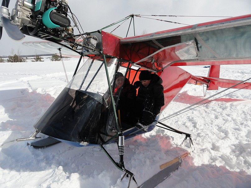

Спрашиваете, что за самолёт.
А самолёт вот он, гадкий утёнок.
    106,6 КБ · Просмотры: 246
