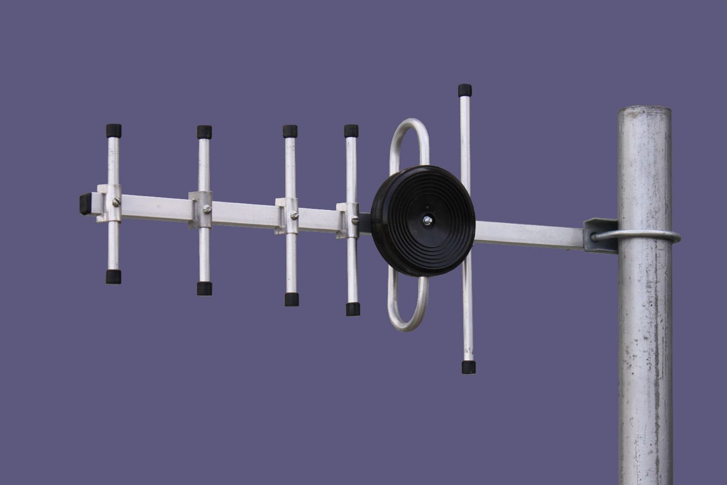

PS а об внешних антеннах с усилителями для GSM никто не подумал? есть ведь гнездо под это дело почти в каждой мобиле.
@ Obormot
Я тебе как бывший радиолюбитель скажу , что внешняя антенна круговой поляризации не принципиально увеличит дальность связи с крайней сотой , ну может быть на км 10 -15 . Направленная антенна значительно увеличит связь , до 25 км примерно , только какой вид будет иметь самолёт?  🙂
    49,7 КБ · Просмотры: 208
очеееень маааленькие 🙂
см фото выше
Сам стандарт GSM не позволяет использовать усилитель  для увеличения дальности приёма более 35 км в прямой видимости. Дальность ограничена временной задержкой в канале (сигнал всё-таки цифровой),  и если телефон хороший и на этом расстоянии у него есть приём, усилитель ничего не даст. (могут быть "прохождения"   ;D увеличивающие дальность до 40-45 км, но в редких и неясных условиях - напр. с крутого берега в море).
Подзабыл уже в каких еденицах измеряется ТА (временная задержка), вроде от 0 до 64, соотв. "0" от 0м до 500м до базовой станции, "64" от 34,5км до 35км (примерно), если ТА будет больше "64" базовая станция откажется общаться с телефоном 😛
