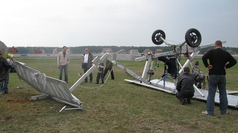

Да - и оно больно упало:к счастью все живы.Идея - да,работает,но получаемые преимущества,на мой взгляд,с огромнойлихвой перекрываются недостатками и проект.призванный повысить безопасность,ее как раз ухудшает,увы.
Упало потому что крепление крыла не предназначено для перевернутого полета, и оно частично отстегнулось. потому и упало. после переделки гоняли перевернутый - летает легко. один большой плюс к обычной утке - предельно низкая скорость полета при необходимости.

Я говорю не об этой модели (а что,она тоже упала?),а о пилотируемом аппарате - поищите здесь на форуме:ветка с его обсуждением где-то пристуствует.На видео полета на этом аппарате отчетливо видны колебательные процессы флюгирующего ПГО (мне ранее поступало предложение построить ЛА по этой же схеме,но я отказался,опасаясь именно подобных явлений),которые,вероятно,могут быть устранены,но представляются исключительно опасными.

На Валькирии,как и на некоторых наших проектах,смысл флюгирующего ПГО был совсем иным,позволяя изменять положение фокуса при защемлении/освобождении этого ПГО;здесь же флюгирующее ПГО и является управляющим элементом продольного канала - посмотрите ветку,там об этом говорится.

Да дело вовсе не в путевой устойчивости - ПГО виляло как собака хвостом.Повторяюсь:это явление явно можно исключить,составив правильную мат.модель,описывающую колебательный  процесс - но,к сожалению,Келдышей (который создал мат.модель флаттера и шимми) среди нас не наблюдается:поэтому,до их появления,эту схему следует оставить без внимания.
Фактически здесь для обеспечения устойчивости утки применяется небольшой самолет классической схемы закрепенный на месте стабилизатора утки. Вот только с его центровкой беда она задняя а не находится на оси подвеса. Потому положительная перегрузка вызывает увеличение угла установки стабилизатора а это еще увеличивает перегрузку и так до срыва затем клевок вниз и все снова. Возможно надо чтобы для начала этот самолет-стабилизатор обладал собственной продольной устойчивостью в том  числе по перегрузке.
Эт-то с какого такого перепугу положительная перегрузка должна непременно увеличивать угол установки стабилизатора?Тогда самолет немедленно после взлета вышел бы на закритические углы и опрокинулся,не успев набрать и метра высоты - все мы,как известно,постоянно находимся под действием перегрузки +1g,а рассуждения типа +1g не считается неизбежно заведут Вашу мысль в тупик.
Возможно,Вы не вполне разобрались в принципе действия такого флюгирующего оперения,который и состоит именно в том,что оперение,свободно закрепленное на поперечном шарнире,расположенном ВПЕРЕДИ его центра давления при нейтральном положении размещенного НА НЕМ серворуля,ориентировалось бы по потоку как флюгер,не создавая вообще никакой вертикаьной силы;при отклонении серворуля вверх на некоторый,не зависящий от положения самого оперения,угол,оперение начинает создавать некоторую положительную вертикальную силу,причем,в первом приближении,эта сила не зависит от фактического положения оперения относительно самого самолета и его угла атаки:т.е.силу и продольный момент мы создали,а фокус вперед не ушел,т.к.приращение подъемной силы при изменении угла атаки крыла будет полностью определяться без учета ГО - на нем сила остается постоянной (при неизменной скорости,конечно).
   Поэтому логика флюгерного ГО безупречна в статике - самолет балансируется и управляется нормальным образом,и все было бы хорошо (видео модели и показывает,что схема может быть вполне работоспособной),если бы были исключены колебательные процессы в ГО - а они есть и явились причиной аварии этого экспериментального самолета.Вот для определения потребного закона для демпфирования ГО и нужно математическое описание процесса - возможно,потребуются элементарные правила подбора параметров флюгирующего ГО,а,возможно,наоборот,очень сложные,полностью перечеркивающие идею,- я не знаю,не теоретик,увы.

Речь скорей всего об этом аппарате  http://yuanaircraft.ru/ Фото и видео здесь http://yuanaircraft.narod.ru/yuan-1/

Да понял я суть этого флюгера. Я имел ввиду что поскольку флюгер не сбаланисрован в весовом отношении относительно
оси его поворота то на его положение (ну например по потоку в нейтрали руля) влияют не только аэродинамические силы но и весовые. Именно отсюда берутся эти резие колбания флюгера при касании аппаратом земли после подлета. Кроме того возможны и другие колебательные процессы системы флюгер-аппарат о которых Вы упомянули.
