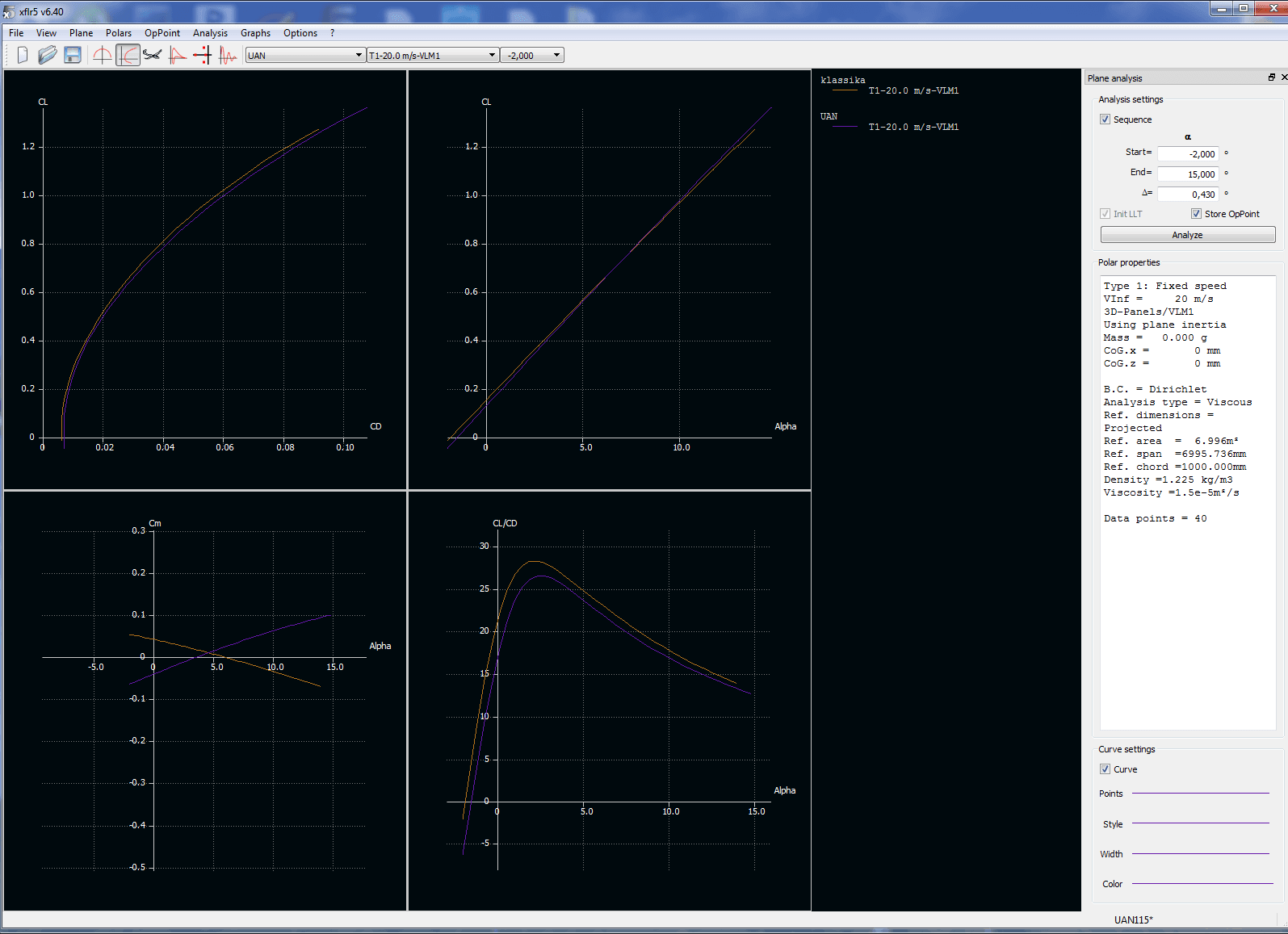

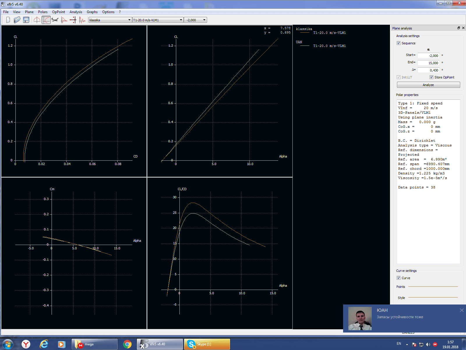

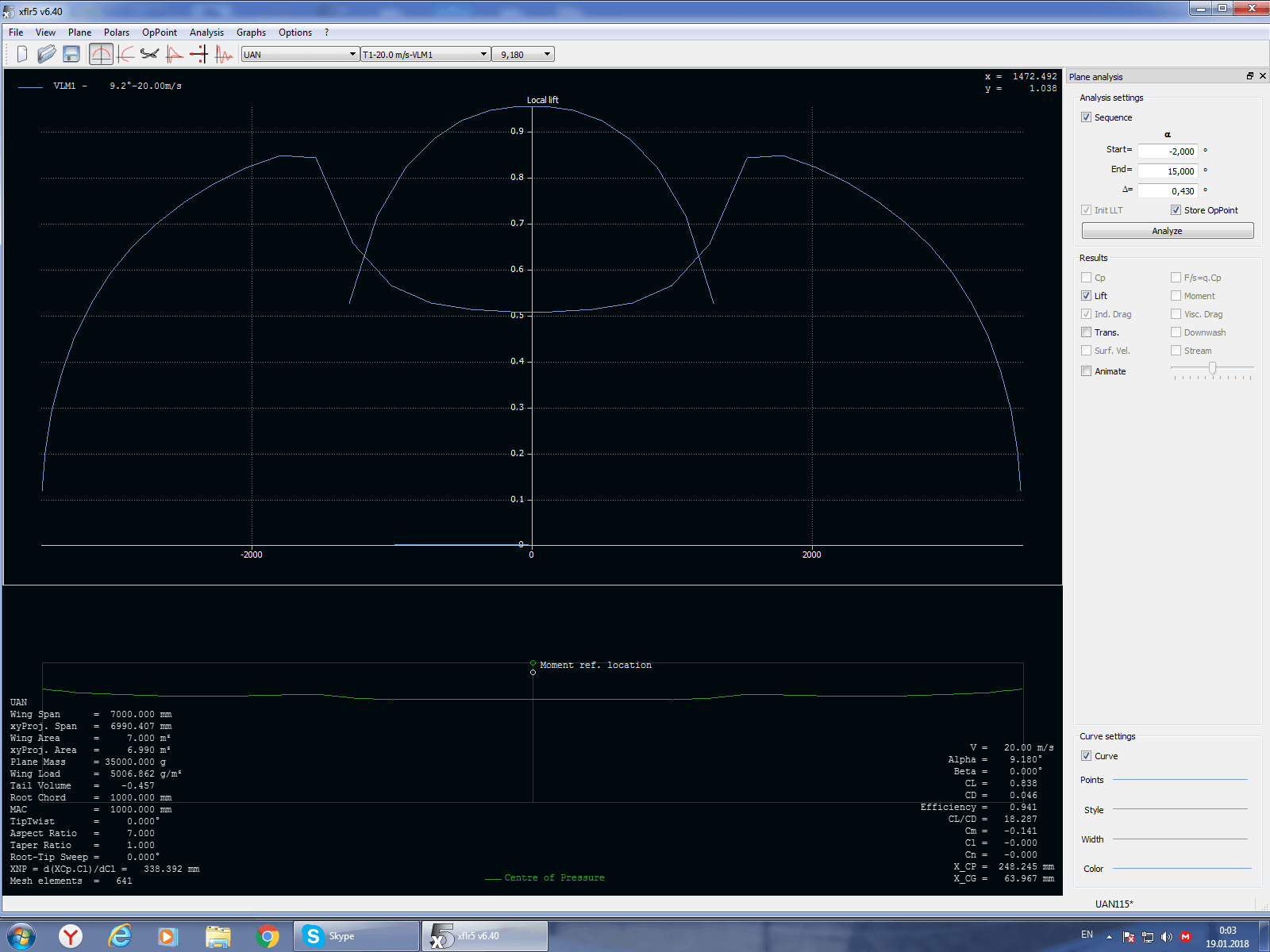

В утке есть один большой плюс. Она учит работать в программе XFLR5.
График с неустойчивой уткой - имитация работы ФПГО и более задняя центровка.

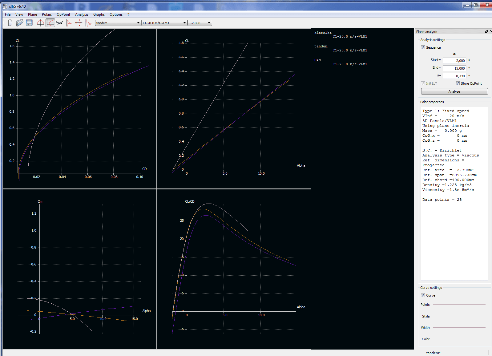

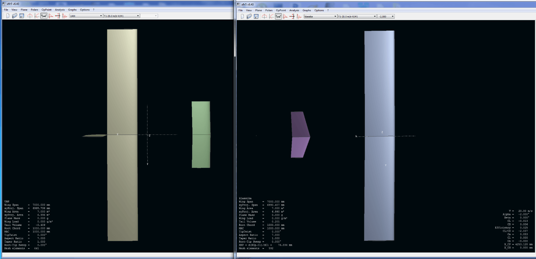

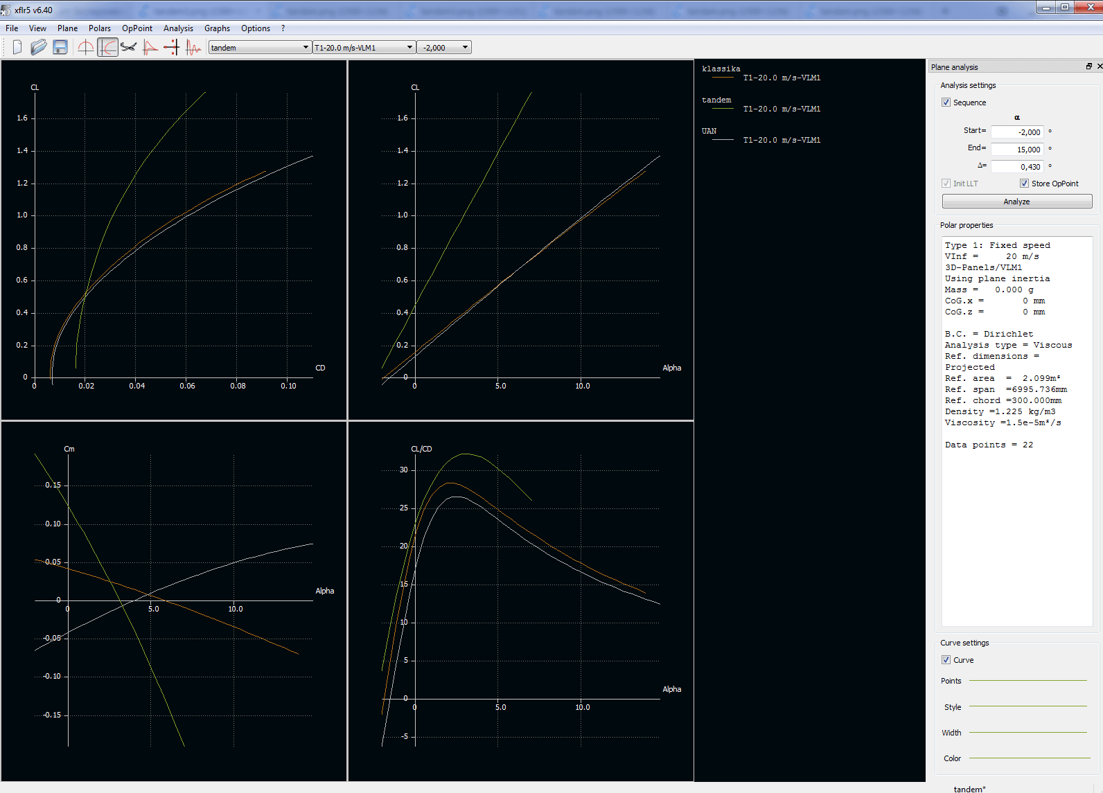

Результаты обескураживают.
Разложил крыло классики с хордой метр на 2 крыла тандема с хордой по 500 мм,  Графики Cl/Cd почти совпали.
Затем уменьшил хорду у крыльев тандема до 400 мм, результат на картинке.
При этом положительный См удалось получить когда переднее крыло поставил на угол +0.5 градусов и поднял выше заднего на 600 мм, при этом и АК подросло.
То есть.. площадь двух крыльев тандема меньше чем одно крыло классики... а выигрыш в общем Cy просто обалдеть.
Пробовал поставить переднее крыло в минус, См сразу летит в минус и АК хуже.
Напоминает рутановский узкокрылый тандем...
Центровка на фото там где находятся оси координат.
Это вполне соответствует моему высказыванию в Ответ #763 .Памятуя, качественно, те результаты, осмелюсь предположить, что, поварьировав взаиморасположениями крыльев (  сближением, деградацией  и превышением) можно найти оптимальное.
Но я предыдущем тексте я говорил о том, что выбирается лишь разнос крыльев - а деградация получается сама собой из условия равенства подъемных сил переднего и заднего крыльев.

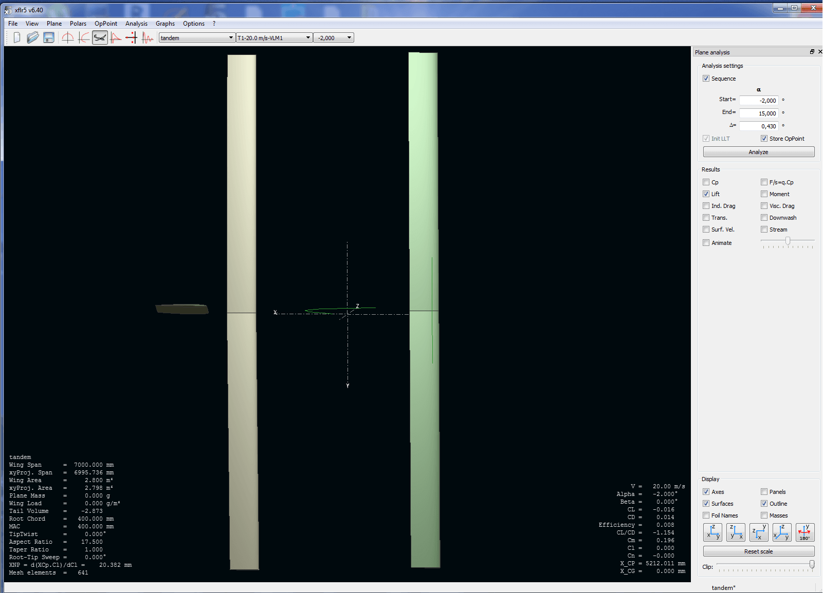

Опустил нижнее крыло на 600 мм от оси. Итого между крыльями 1200 мм по высоте.
Прирост вообще  обескураживает...
Судя по См - рабочий диапазон вполне себе широкий.
VVS_
Уменьшил хорду до 300 мм. Ставки растут) Кто нибудь объясните что происходит? Площадь обоих крыльев уменьшается, а все растет? :)

Вадим, спасибо за представленные сравнительные виртуальные показатели!
Признаться, выгоды простой флюгерной утки оказались весьма скромными, тем не менее, присутствуют в области высоких скоростей. Кроме того, есть некоторый резерв их повысить, например, применением крутки крыла в центроплане для некоторой компенсации потерь Су крыла в зоне действия скоса потока ФПГО,  установкой винглет, которые в любом случае необходимы для курсовой устойчивости, и максимально (частично) отвести след спутной струи ФПГО от крыла.
Но самым интересным было бы провести сравнение обеих схем с применением механизации. Именно здесь могут проявиться выгоды флюгерной утки. Конечно, теперь, когда известна степень негативных последствий интерференции для простого аппарата, ожидать  выдающихся результатов от механизированного варианта не стоит. Но хотя бы и виртуальные показатели могут показать, чего можно ожидать.

Если вы посмотрите на графики См - продуваемые образцы устойчивы, там выбрана соответствующая центровка и углы установки.
Разница между устойчивой и неустойчивой конфигурацией  утки не существенна (2 ед. качества). Если даже неустойчивая конфигурация проиграла, гироскопы бессмысленны.
Разница между устойчивой и неустойчивой конфигурацией тандема с узкими крыльями, на удивление, едва заметна.

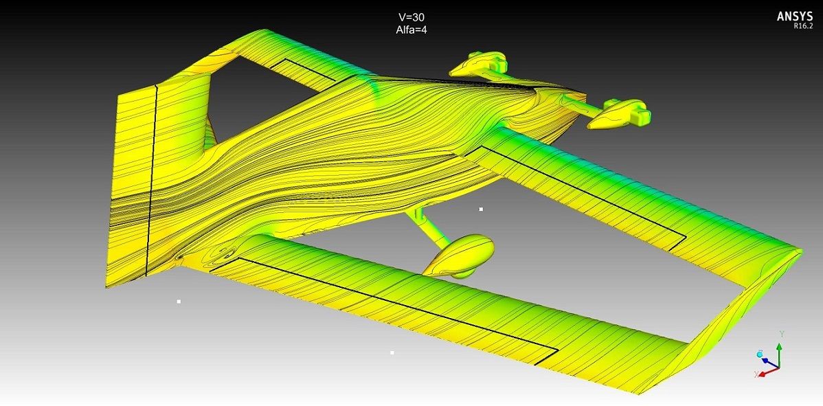

Вот так подъемная сила распределилась на утке по пропорциям близкой к ЮАН115.
В центроплане просто сожрана та часть Су, которая появилась на ПГО, за вычетом потерь.. "площадь фигуры" над ПГО существенно меньше.

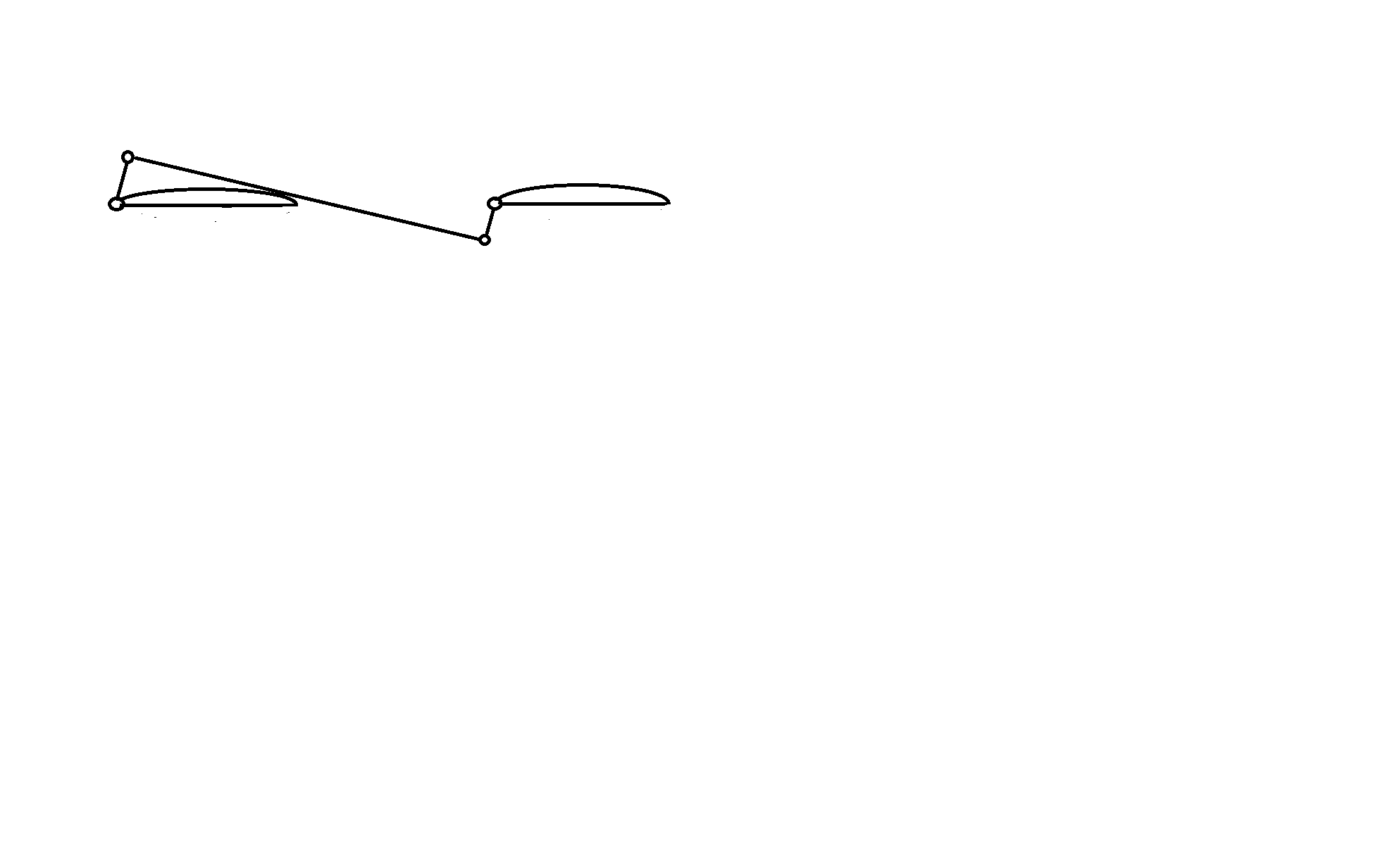

Я так понимаю, в вашей версии два флюгерных крыла связаны системой перекрестных тяг, которая при отклонении первого крыла в минус, отклоняет второе в плюс ? Или как то иначе? Пока не могу понять в чем смысл связи крыльев.
Примерно правильно - только СИСТЕМЫ тяг нету - просто, на каждой оси навески крыла стоят кабанчики: один вверх, другой вниз. Они связаны между собой тягой, перпендикулярной каждому из кабанчиков в нейтрали. Примерно так: прошу пардону за наскоро сделанную схему.
На самом деле, кабанчики вовсе не обязаны быть одинаковыми и перпендикулярными тяге - но изменение каждого из параметров существенно усложняет картину, хотя при помощи этого можно решать задачи устойчивости и, в общем, динамики.
Я почему говорил, что такое решение было бы актуально в экранопланах: если он летит, например, над большими волнами, то от расстояния каждого крыла до воды зависит подъемная сила и механизм, отрабатывая углами, сохранит равенство сил при любом рельефе подстилающей поверхности.
А вдалеке от земли отрабатываются порывы, сдвиги и пр.
Примечание: на картинке летим влево.
