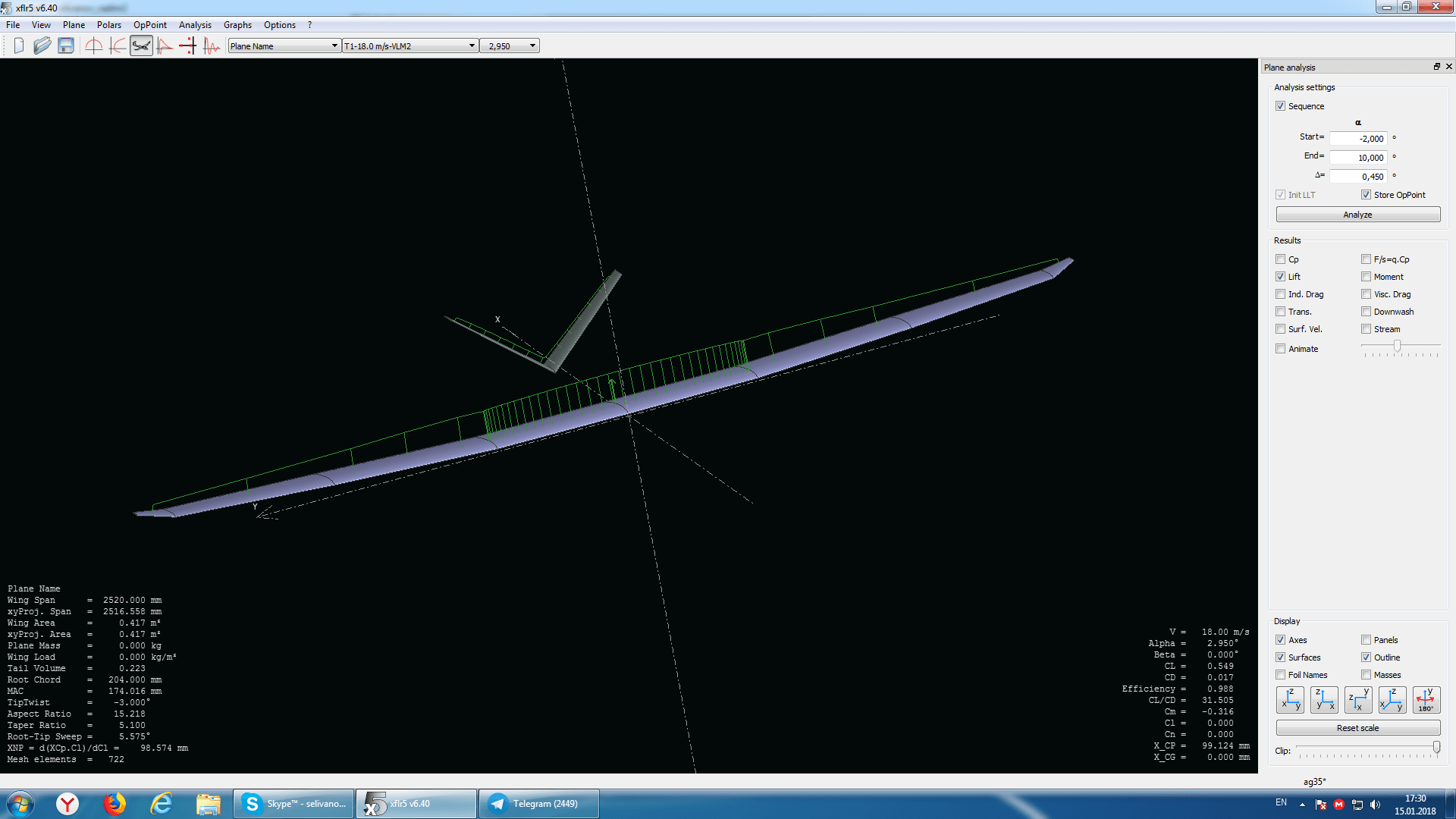

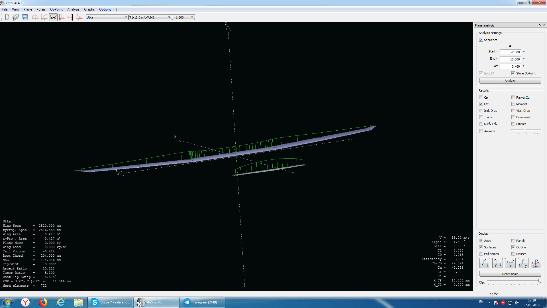

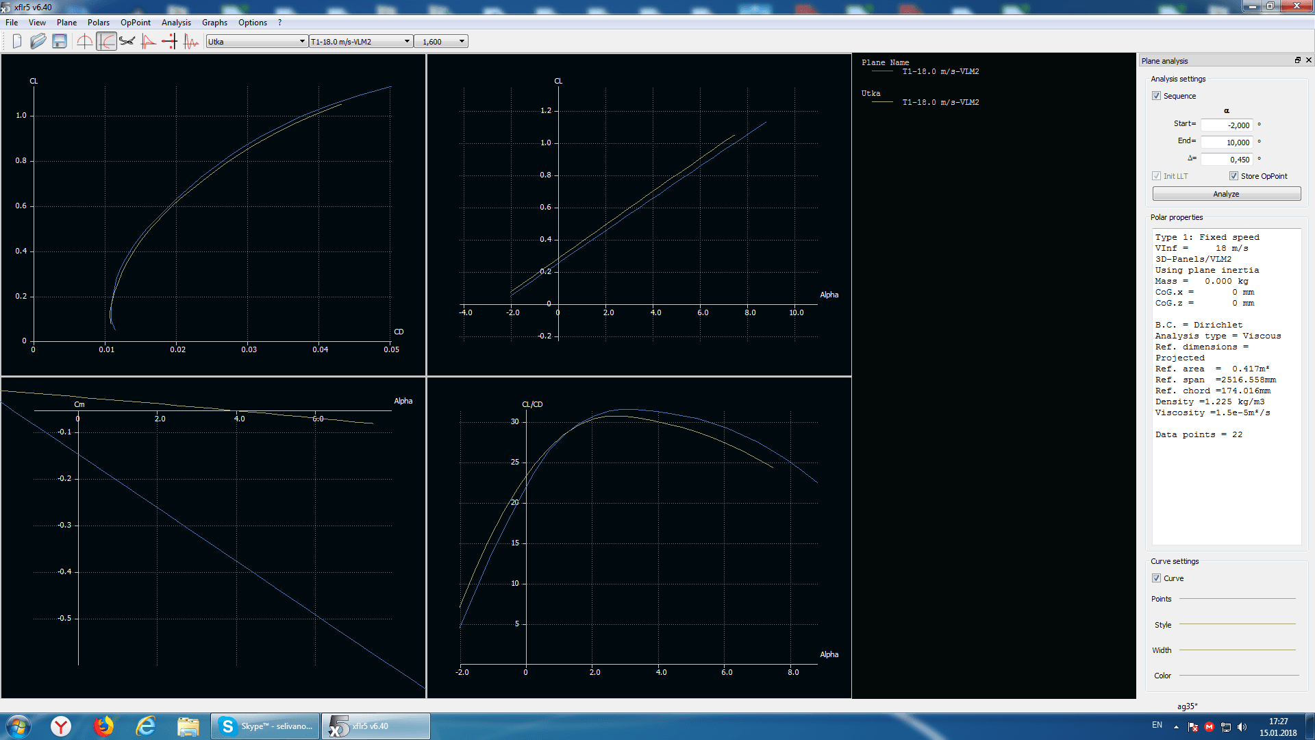

Добрался до XFLR5, разобрался в чем был глюк. Теперь можно продувать...
Утка, беспощадно сливает, даже когда плоскости по нулям и равно нагружены. При этом для отсутствия влияния на центроплан нужен разнос по высоте превышающий размах ПГО.
И не смотря на это, качество все-равно хуже классики (на единицу хуже). Только в зоне малых Cy есть плюсы.
Образно говоря, когда хорошее крыло и хреновое крыло связывают жесткой балкой, даже если убрать взаимное влияние, второе вносит отрицательный вклад в общее качество. Настолько отрицательный, что слабо нагруженный стабилизатор классики с околонулевым Cy на такое не способен.
Про малые Су, я это отметил, сто гоняет быстро.
