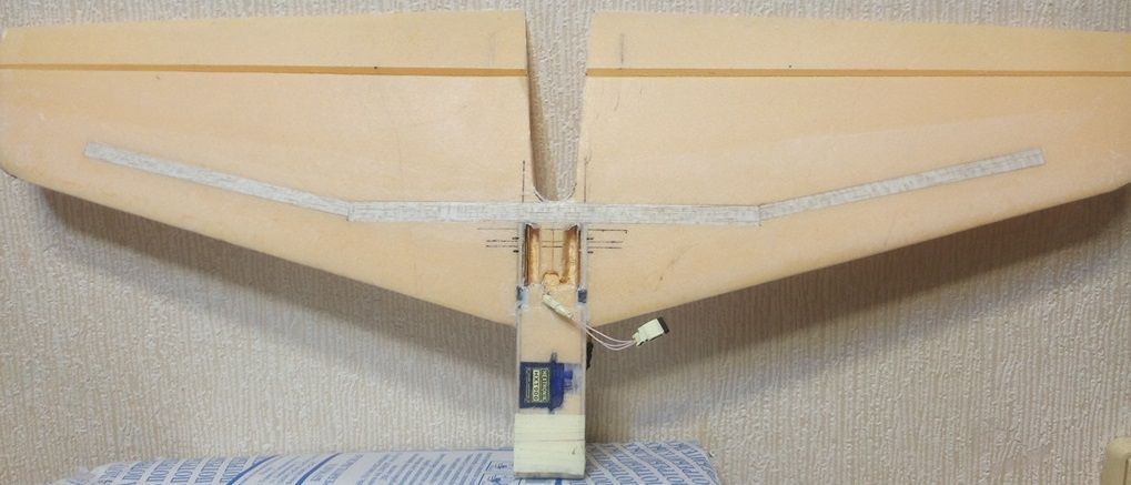

Интуитивно, классика в качестве ПГО мне не нравилась большой постоянной времени. Понаблюдав за полетами моделей Сергея, которые были моторные, понаблюдав за плохой устойчивостью, я решил поискать способ снижения постоянной времени, ничего умнее ЛК не придумал тогда.
А сейчас выясняется, что нужно еще плече компенсации от шарнира до ЦТ.
Кстати.. при расположении шарнира позади ЦТ, вообще не летит, бесполезно даже пытаться.  Как это называется... Неустойчивость по перегрузке? Фюзеляж давит на точку позади ЦТ пго и усугубляет положение по тангажу, заставляя ПГО стремиться к крайним положениям, то взмоет, то резко клюнет.
Честно говоря, не совсем понимаю, почему отбалансированное ЛК должно поймать флаттер на пикировании, то что там на 3 мм перед ЦТ давит фюзеляж в совокупности дает большую постоянную времени, перекладка Пго от давления фюзеляжа происходит примерно за 0.5 сек. Для флаттера нужны намного более высокочастотные колебания. Вряд-ли сочетание момента инерции ПГО и такого маленького плеча у шарнира, способно плодить колебания больше 1-2 Гц.
Само по себе ЛК это уменьшенный Weasel, в отдельном виде, размахом 90 см, он отвесно пикирует неограниченное время. (вес 310 грамм). Он просто не достигает скорости флаттера т.к. легкий, но диапазон скоростей получается очень внушительный. Текущее ПГО в сборе, с балластом, весит 76 грамм. Зашито 30 г/м стеклом под 45 градусов и лобик под 90. На крутку как доска. Размах 62 см.
ЦТ у ЛК 23% САХ, шарнир на 22% САХ (примерно, точно не считал). Не вижу повода для флаттера.
На фото ниже короткими черточками отмечена новая ЦТ и точка вращения. Внутри ПГО текстолитовые полоски с отверстиями, чтобы можно было переставлять подвес.

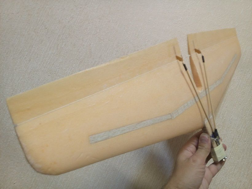

Не дает. На новом ПГО есть такая возможность. Перекладка ПГО происходит с большим запаздыванием даже на очень очень передних центровках. В свою очередь, дико передние центровки перечеркивают возможность полета на скорости т.к. ПГО задирается вверх сильно (задняя кромка после триммирования задрана получается) и уже само по себе ПГО неустойчиво, летит волнами. Я изрядно побил планер, пока не додумался отделить точку вращения от ЦТ.
В результате такого отделения, локальная центровка ПГО подвинулась назад, ближе к нормальной центровке свободно летающего ЛК.. и все хорошо полетело.
При слишком большом расстоянии от точки вращения до ЦТ, ПГО начинает махать слишком высокочастотными колебаниями, неприятно, но планер летит ровно при этом. Этим расстоянием я выбрал скорость перекладки около 0.5 сек и успокоился, демпфирование нормальное, ПГО летит ровно.

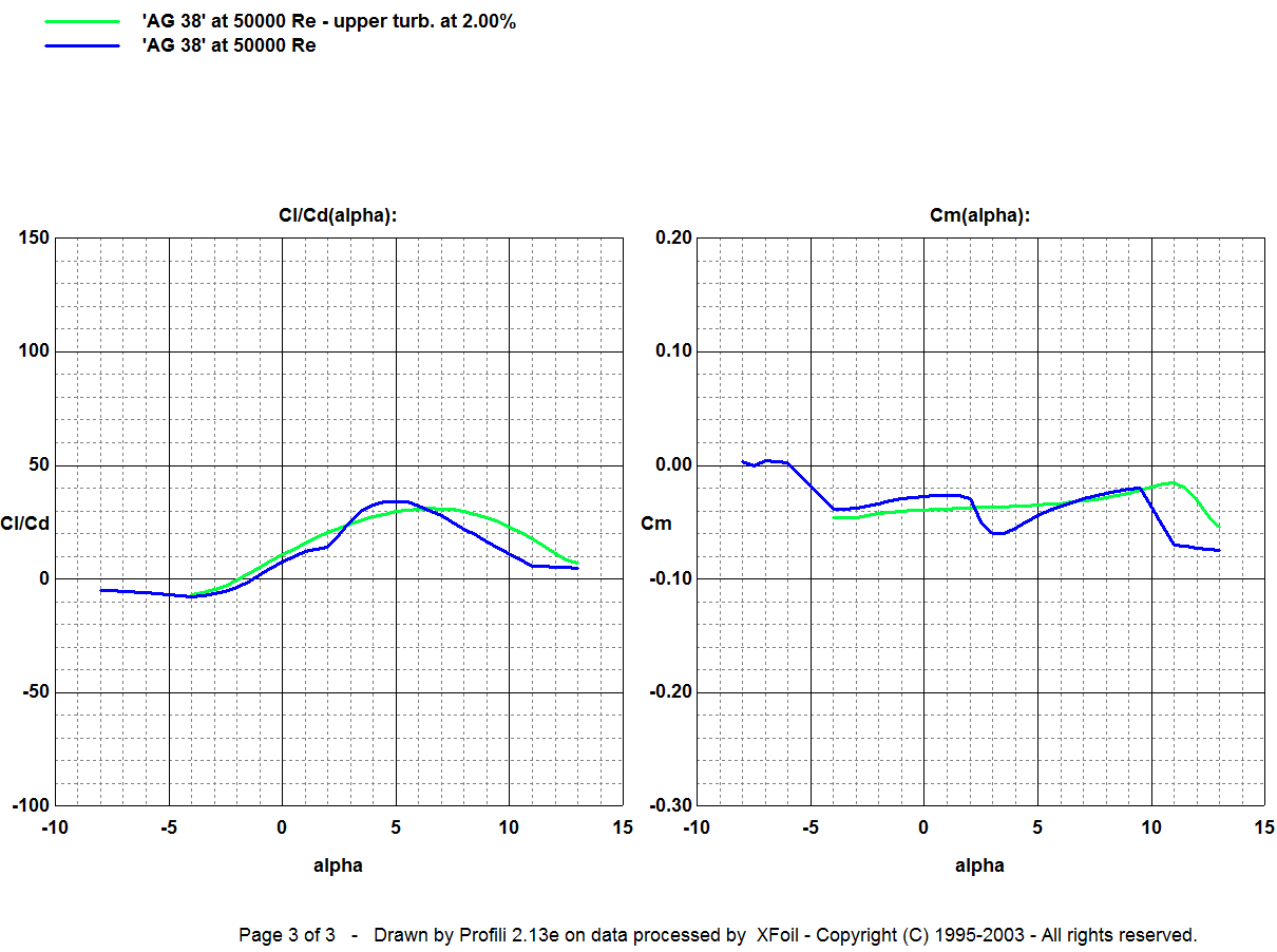

Сегодня был полный штиль, изредка термичило в склон, на старте не более 2 м/с. Полетал пару галсов с коллегой, с классикой полегче.  Особых плюсов не вижу, летит как классика, только по тангажу чуть резвее. Но надо еще правую часть поляры сравнить, а для этого ветер нужен.
Установил турбулизаторы на ПГО и на ушки крыла. Это позволило подвинуть центровку назад, теперь она на 20 мм от ПК, на крыле. (корневая хорда 204мм). Аппарат на этой центровке полетел хорошо, ПГО перестало задираться, но колебательность на предсрыве так же имеется. То есть турбулизатор на этих Re очень эффективен, разгладил Cm радикально. Балансировка по тангажу на малой скорости стала сильно лучше, элероны работают от самой нейтрали, а не только в крайних положениях.
Заснять пикирование не получается т.к. нет ветра для набора высоты.
Для постоянной эксплуатации этот планер мало пригоден т.к. ПГО при каждой посадке отстреливается, рано или поздно провода переломятся или разъем ушатается. Готовлю классический фюзеляж.
VVS_
Набейте пару слов к графикам пожалуйста. Чем меряли-записывали и т.д.
Эта просто программа продувает профили. Один профиль без турбулизатора (синий) второй с турбулизатором. Как видим, характеристика разгладилась и рабочий диапазон стал шире. Такой профиль стоит на ушах основного крыла.
На ПГО профиль другой, но действите турбулизатора аналогичное. И судя по полету, эффект заметный.
Так же был переуложен провод от ПГО до фюзеляжа т.к. в прошлый раз упругость провода создавала момент на задирание ПГО вверх, что могло влиять на малой скорости.
Это были косяки утки, которые надо было устранить. Только теперь утка готова к сравнению с классикой, ждем погоду.
