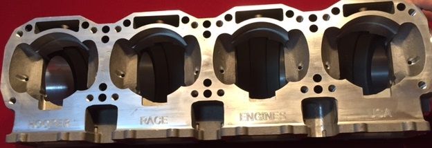

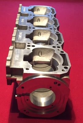

Вот картер американского моторчика для гоночного снегохода
2000 см 430 л.с. максимуме
285 л.с. на крейсере 6500
Цена всего мотора $15,995 - $18,995 в зависимости от опций.
Сами делают только картер, остальные запчасти распространённые покупные... Значит всегда можно купить.

Слабоват чето... с двух кубометров то ? Не ?

Ну вы же должны понимать это не луч света в тёмном царстве.
Самолёт не гоночная машина ему не нужны такие обороты.
Если 6500 крейсер то на максимуме не менее 8000. Представьте винт для такой мощи 2400. Значит ваши обороты в пределах 2200. Редуктор вам понадобится 3.6. Он по весу будет пол двигателя. И летать вы будете на оборотах 6500. Ну на Рэд Бул ещё можно. А нам нужен хороший ширпотреб. Потом посмотрите на его обвязку куда вы спрячете все эти трубы а ещё нужен воздухофильтр и выхлоп. Торговали веселились, подсчитали прослезились. На мой взгляд это Блеф. Звезда лучший вариант но похоже морально устарел. Аппозит рулит но его пока нет. Считаю очень ошибочное направление сорвать любыми путями максимал. Сорвать то можно но на чём лететь.  Полёт это длительная работа на одном режиме. А максимал лишь на взлёте.  Так за что нужно бороться? Конечно же за максимальный крейсерский. 6500 делим на 3.6 на выходе 1800 оборотов. Без изменяемого шага не обойтись. На этих оборотах максимальный крутяк а винту он уже не нужен. Малы обороты значит он не будет использовать крутящий момент полностью. Вот такая увязка. И кто это правильно понимает не станет рвать двигатель выжимая обороты.

Может все-таки про мотор продолжим? Там что, правда коленвал алюминиевый?  😱
Правда. Только коленвалЫ - там их больше одного  🙂. И шестерни  редуктора из алюминиевых сплавов. С поверхностным упрочнением. Знаком с авторами, видел еще первые экспериментальные детальки. До сих пор с большим сомнением отношусь к проекту (надежность и ресурс?), но таки он заводится и работает.
Я разделяю ваши сомнения. Алюминиевые шатуны уже давно применяются в массовом производстве. Я когда свою газонокосилку разобрал через восемь лет, чтобы прокладку заменить на картере (масло начало просачиваться) очень удивился обнаружив это.
В этом двигателе самым интересным является процесс упрочнения поверхности, все остальное это уже детали.
