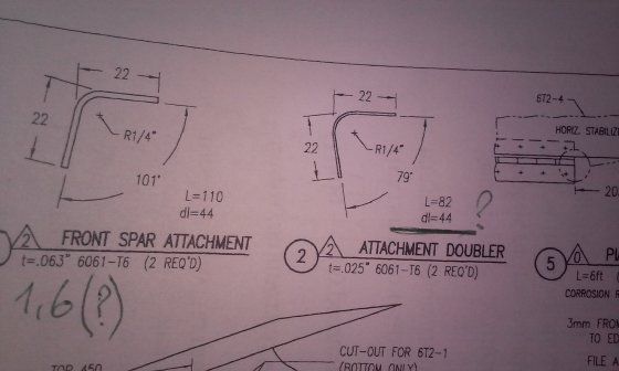

Вопрос к знающим: что означает символ "dl44" рядом с длиной заготовки?

Возможно в чертежах ошибка. У них наверно, что то с арифметикой.
Ширина заготовки
Я тоже так подумал, но не везде сходится. 2 мм на радиусе теряются?
Ничего нигде не теряется: на загиб с внутренним радиусом 3 мм расходуется меньше ширины, чем было бы при остром угле.
Обратите внимание на два фото которые Вы предоставили. Заготовки имеют разную толщину и гнутся с разными углами и радиусами гиба. Соблюдая толщину, ширину, радиус гиба и угол гиба заготовки, все сойдется.
Ширина заготовки

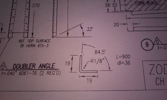

Скачайте Construction Standards, там написано:
dl= a+b-(R/2+t)
a и b размеры сторон
R радиус сгиба
t толщина металла
При радиусе сгиба 3мм(1/8 ") и толщине металла не более 1мм(0.040"), допускается
dl=a+b-2   ----  19+19-2=36

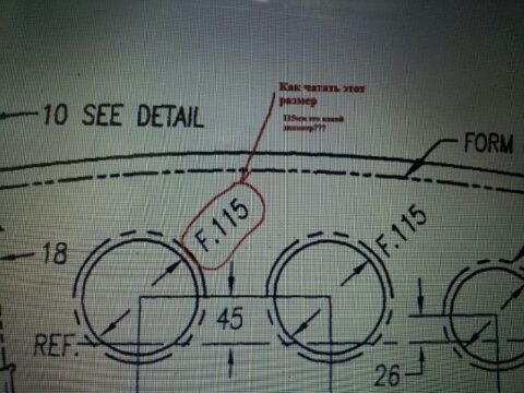

Подскажите, как читать этот размер на чертеже (F.115) ??
115мм это диаметр отверстия или  изгиба?

Скачайте  Construction Standards, там написано, стр. 22, что это. Файл в приложении
