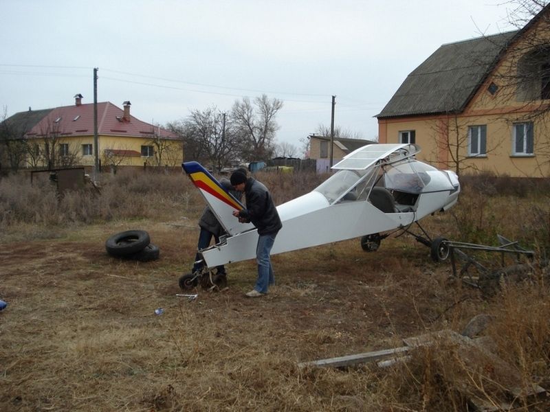

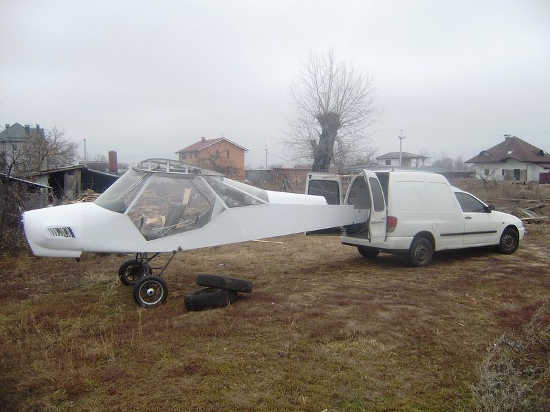

В суботу облетали новый самолет
Самолет разобрали для перевозки на зимнее хранение.

Специально обученная машина для перевозки самолета.

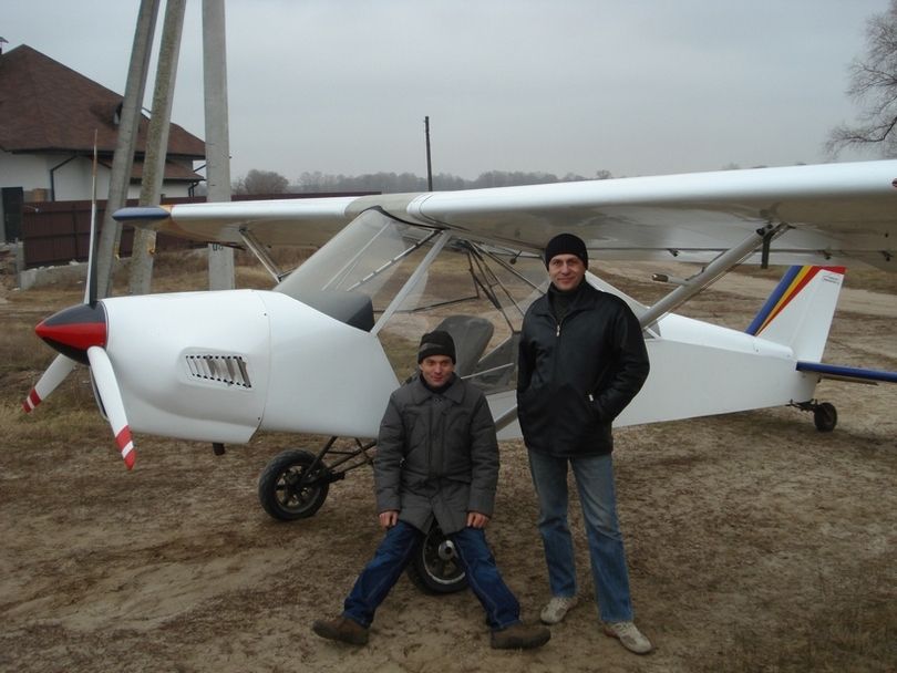

Интересно,а как чувствует себя Ваша ферма из шовной нержавейки.Замечаний небыло?
Очень понравился хороший обзор из кабины.
Чувствует себя также как и ферма из любого другого железа.
А какая разница шовная или нет на ферме?
На сколько я знаю в авиации в силовых элементах шовные трубы применять нельзя,хотя в последнее время всё больше народ применяет такие трубы.Поэтому и спрашиваю,себе на заметку,что-бы потом возможно применить в постройке ЛА,если не найдутся правильные трубы.
А насколько Вы знаете:документы какие-то на этот счет читали?
Или,как в советское время на партсобрании в ходу была присказка: "имеется мнение"...о чем-то.Т.е.мнение есть,а автора его - нету:так и здесь?
Ну почему всех пугают шовные трубы?У вас же в ферме не будет течь жидкость под давлением в 30 атмосфер?Правильно сконструированная ферма состоит из треугольников и трубы в них работают на сжатие и растяжение.Даже если вы возьмете правильные трубы и разрежете вдоль болгаркой и сварите из них ферму- глобально ничего не изменится.
Да я тоже думаю,что ничего страшного нет в использовании таких труб.Вот и спрашиваю,что-бы лишний раз для себя убедиться.
Если после ваших интенсивных полётов ничего не треснуло,то всё ОК.

Однозначного ответа нет и не будет.Икар, лучше расскажи подробнее где можно прочитать о недопустимости применения шовных труб.
Любопытно, что велосипедная рама (обычный, дорожный "Украина") испытывающая немалые, свои нагрузки, вся из шовных труб. Но тем не менее, постулат о том
что не допустимо принять шовные
как-то закрепился в голове... вот найти надо-бы... сопроматину  🙂 эту и поучить, пожалуй... 😉 на досуге... вновь...
Шо там в месте шва амбразуется...? И шо воно нам дайе...? Чи отнимае...? Подразузнать...  🙂
Да не найдете нихрена ни в сопромате,ни в строймехе.
При работе трубы на кручение по шву пойдут сдвиговые нагрузки - а при растяжении/сжатии на ферме мало,что изменилось бы,будь труба вообще разрезанной по шву (разве,что при большом соотношении диаметр/толщина стенки могла снизиться местная устойчивость).Остальные домыслы - от лукавого.
