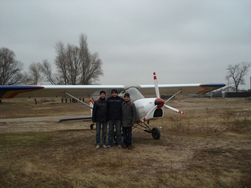

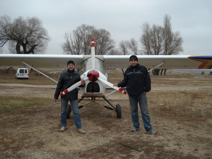

В суботу облетали новый самолет
    158,3 КБ · Просмотры: 246
    121,8 КБ · Просмотры: 247
    137,7 КБ · Просмотры: 233
    139,4 КБ · Просмотры: 229
    163,4 КБ · Просмотры: 239
    168,8 КБ · Просмотры: 250
    174,9 КБ · Просмотры: 228
    89,1 КБ · Просмотры: 237
    100,6 КБ · Просмотры: 244
Судя по целым лопастям двигатель не работал?
да у них это штатная посадка считается  😉
нештатная - это поперек огорода  😀
Для скептиков и "доброжелателей" у меня есть видеозапись этой посадки.Ссылку приведу попозже.Вот ещё несколько фоток.Перед взлётом с огорода пришлось выкосить полоску шириной 3-4 м , а то самолёт по высокой траве разгоняться не хотел.
Серьезный огородик

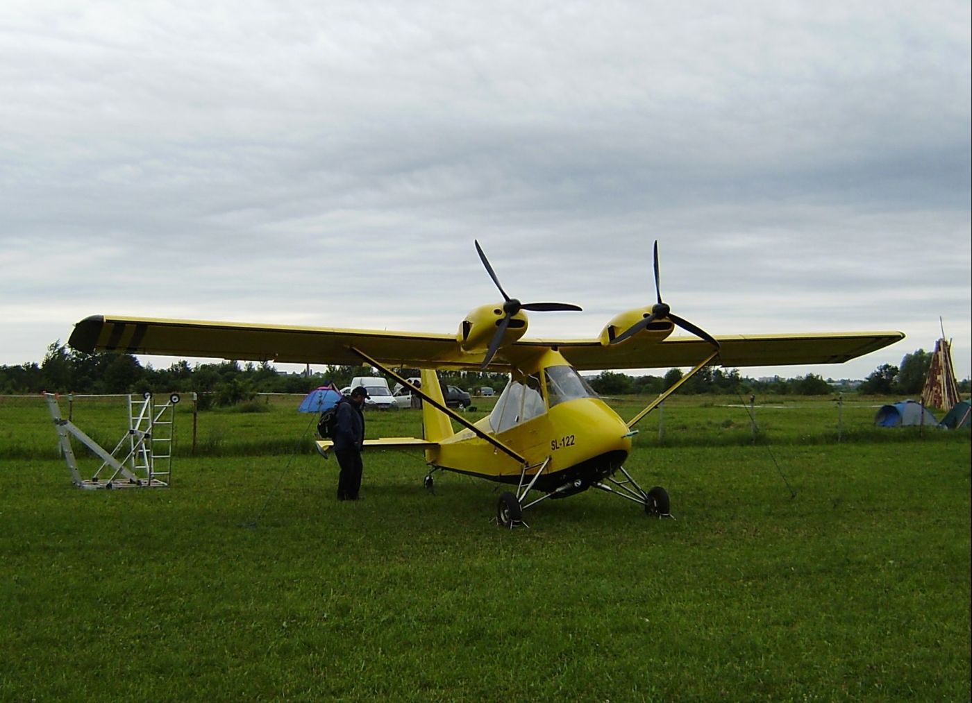

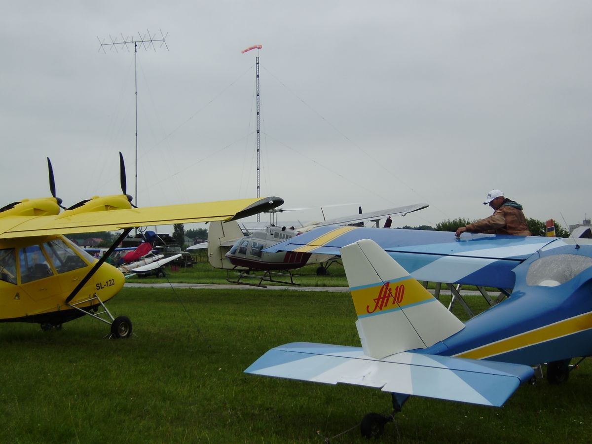

Был на слете, Сорвей стоял под дождем и когда все летать начали то сложилось такое впечатление что все о нем забыли и накрыть то ли нечем было, то ли никто не пытался даже. Стремно было смотреть как самолет с деревянным крылом и тканевой обтяжкой стоит и мокнет под дождем.
Вертушка турбовальная всю голову прожужала, да еще и дождь...
Но на полеты и на технику посмотреть было интересно. Мой друг на Свифте с инструктором прилетел и улетел под шумок после пилотажа Яков. Аэропракты здорово отлетали с дымами. И еще понравился малыш СкайРейнджер, очень тихо летает. Тихо взлетел полетал и сел.
А вот скоростное чудовище мне не очень понравилось - не интересно было смотреть))) Он так быстро пролетал и исчезал в облачном небе, что не успевали рассмотреть.
Ну нет у меня зонтика диаметром 12 метров!!!
А вообще на фотках видно что самолет покрашен...

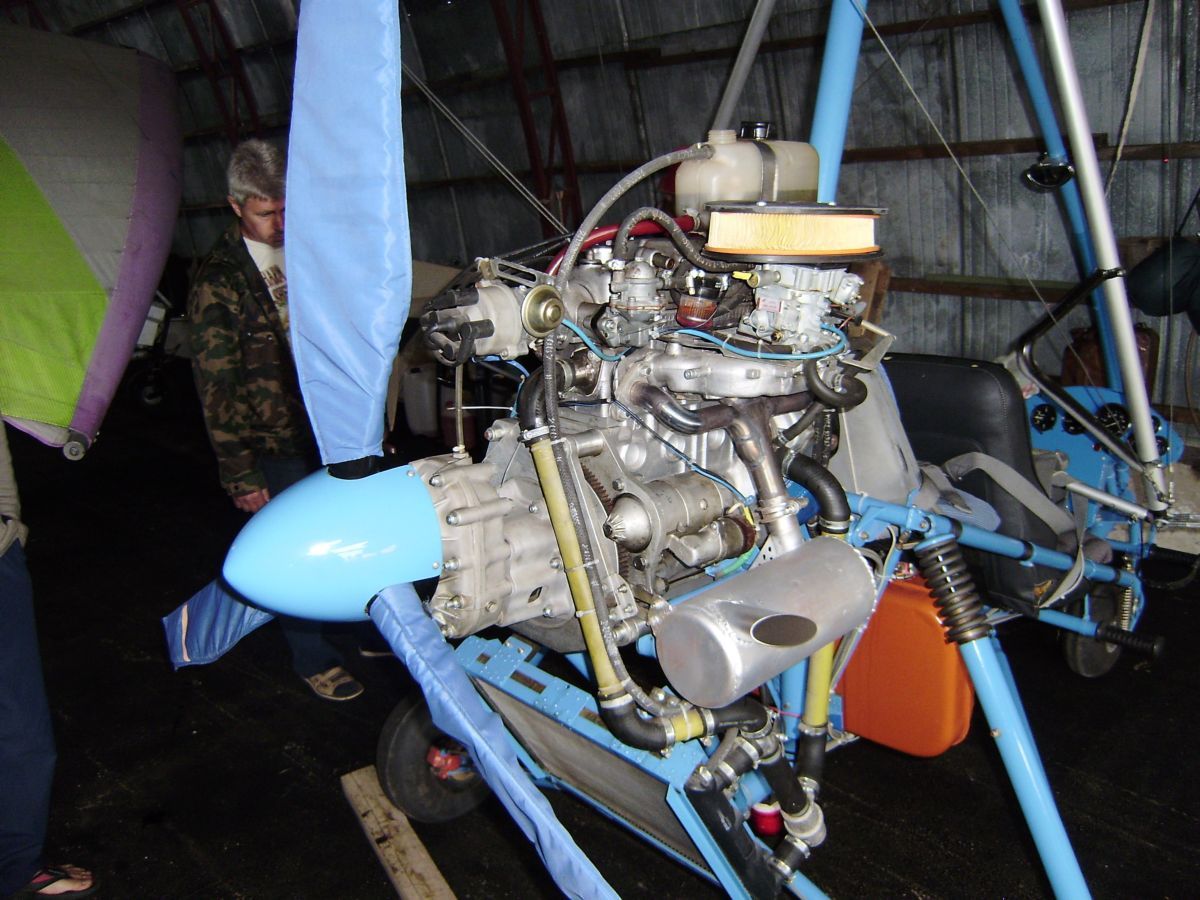

Всем привет!Скоро будем открывать летный сезон.Посоветуйте у кого есть опыт применения присадок в масло.Есть ли смысл её применения если расход масла 1л примерно на 30 часов?
Расход масла у вас примерно 1-2% от топлива допустимый даже для автомомобиля так что сильно не напрягайтесь.
На каком масле пользуете агрегат?
Не верю я присадкам, по моему это все от лукавого.
Масло использую Castrol 10w40.А к присадкам я и сам отношусь скептически,но двигатель уже подуставший и в качестве эксперимента думаю залить присадку и посмотреть что получится.Главное чтобы он совсем не перестал вращаться,особенно на взлёте.
В каждом масле есть свой, фирменный пакет присадок, от моющих до противозадирных. Добавляя туда еще что то, вы его разбалансируете!Если мотор подизношенный, можно применить масло более вязкое, например 15W40.И не добавлять ничего.
подскажите пожалуйста: видел на фото вашу ферму из нержавейки. Какая нержавейка? Чем варили? Были ли проблемы со сваркой?
Нержавейку применили потому что не нашли ст20.Труба шовная шлифованная с толщиной стенки 1мм.Производителя точно не помню-Италия или Турция.При сварке углекислоткой нержавеющей проволкой есть проблема-очень сильно ведёт место сварки и трубы до такой степени что сварить ровную ферму невозможно.По-этому варили черной проволкой и в некоторых местах аргоном.
У этого масла только пусковая вязкость больше, а при рабочей температуре та же 40. В таком случае лучше 10W50.

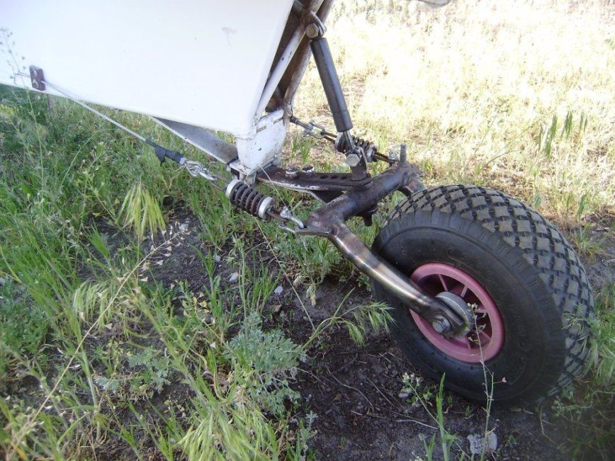

Пружинки клапанные от Опеля.
