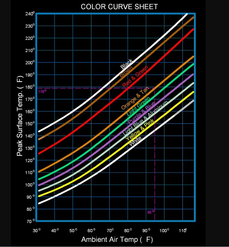

В этом всё и дело. В США провели исследования и выяснили что в жаркий солнечный день при температуре 30-35 гр.С, самолёт "припаркованный" на пероне может нагреться до 70+ гр.С, даже если он покрашен в светлые тона!
В техническом описании смолы L285 Larit указанно, что композит термообработанный 15 часов при Т=80 гр.С, сохраняет свои механические свойства при нагреве до Т=80 гр.С, а термообработанный при Т=60 гр.С только до нагрева Т=60 гр.С
Я рассказывал в своей ветке, что однажды при разборке планера (помогал другому планеристу) убедился в разнице температур поверхности крыла. У него законцовки были покрашены в красный цвет, так вот держаться за них было невозможно, так они нагрелись на солнце.
Одними из первых, кто начал "запекать" свои планера в автоклаве были финны, их политехнический иститут имел авиационную компанию (PIK). Так вот, они красили свои планера и в другие цвета, потому, что композит получался выносливым к нагреву. Но у них и смола другая была, коричневого цвета, марку не помню. Я сейчас на их планере летаю, но он у меня белый. Когда искал себе планер, то осматривал такой же и желтого цвета.
Вот таблица нагрева разных цветов на солнце в зависимости от температуры воздуха (в градусах по Фарингейту), я уже раньше показывал ее (вверху черный цвет нарисован белой линией чтобы его было видно на черном фоне):

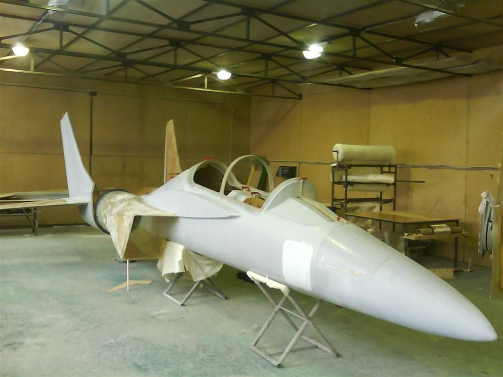

Мы формовали детали нашего самолёта-прототипа тоже вручную, но это занимало много "рабочих рук" т.к. панели довольно сложные и большие. Для серийного производства я думаю использовать вакуумную инфузию - для уменьшения временных затрат и человека/часов на формовку, а так-же веса изделий.
Всё правильно!
По этой таблице видно что при температуре воздуха 95 гр. (F) = 32 гр.(С), бежевый самолёт нагреется до 178 гр.(F) = 73 гр.(С),
чёрный до 90 гр.(С), самый холодный будет белый - примерно 60 гр.(С).

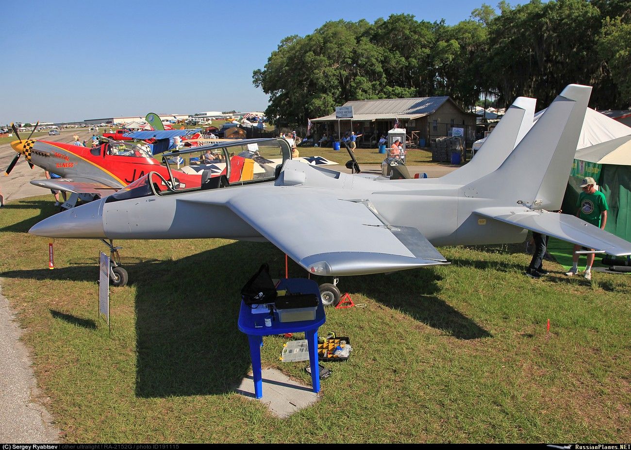

Я помню когда мы были на выставке Sun-n-Fun 2016 во Флориде - наш самолёт хоть и был в светло-серой грунтовке, но нагрелся на солнце так, что до него было не приятно дотрагиваться. Температура воздуха была 35-38 гр.(С)

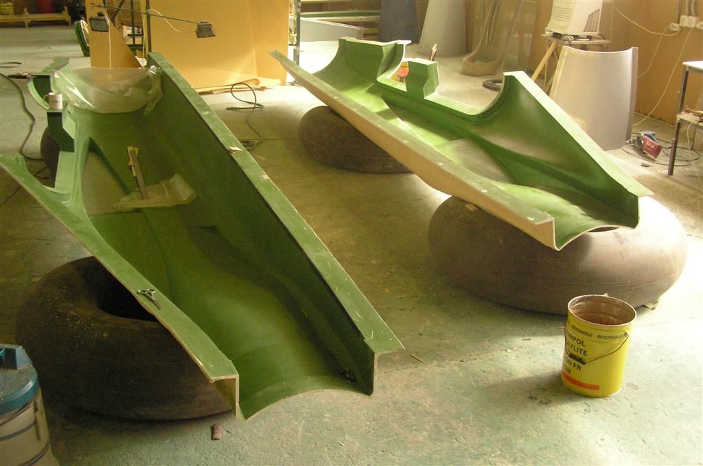

Есть большая вероятность что оснастка изготовленная для технологии ручной формовки может не работать для технологии вакуумной инфузии... Может "сифонить" через ламинат, может не хватить ширины фланцев, может отсутствовать герметичность в много составных матрицах.
По термообработке... Если дорабатывать оснастку или изготавливать новую то можно предусмотреть нагрев самой оснастки путём приформовывания к тыльной стороне нагревательного элемента в виде угольного ровинга 24К как элемент нагрева.

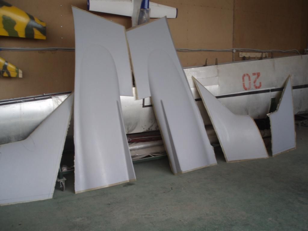

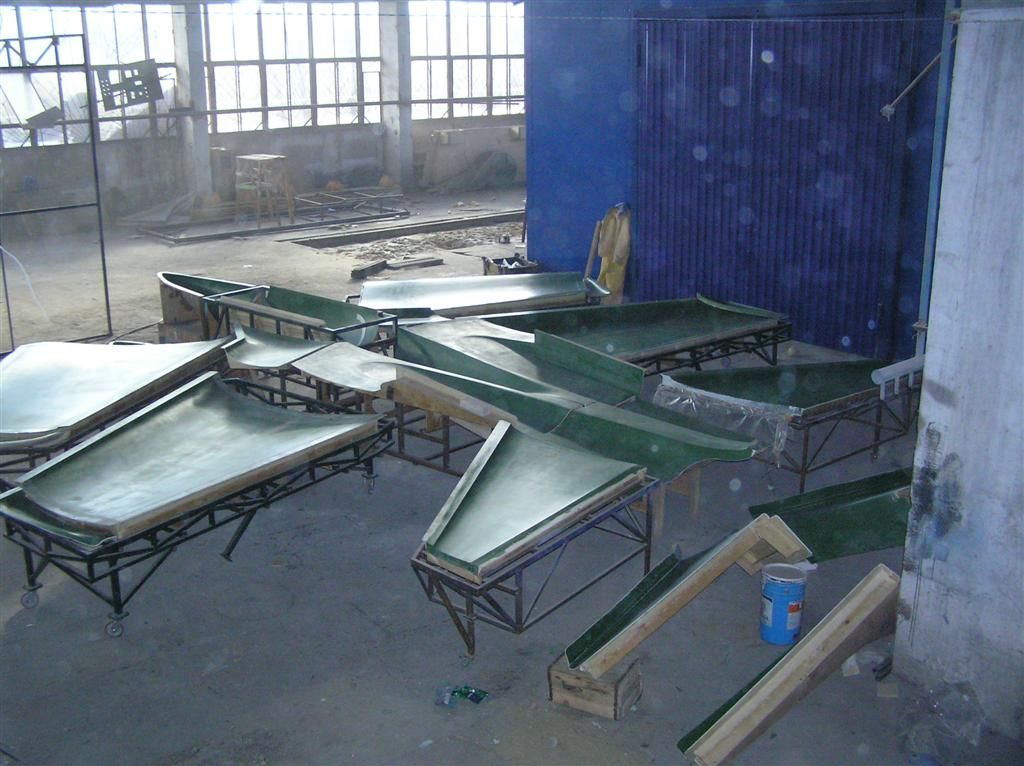

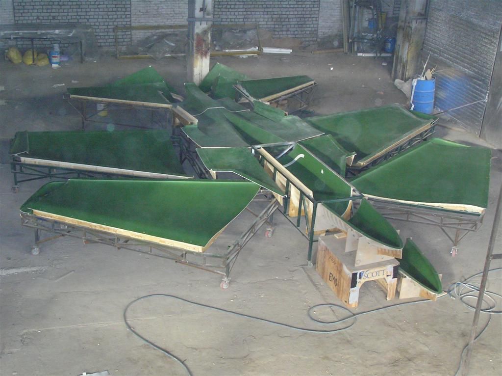

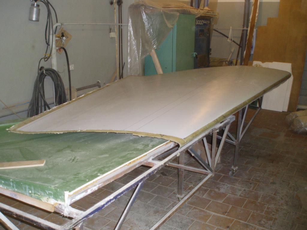

Мы использовали хороший матричный гель, фланцы делали широкими, много составных матриц у нас мало, а их стыки герметизировали пластилином - с вакуумом проблем не было. Надеюсь с вакуумной инфузией проблем тоже не будет...
Да, впечатляет... колоссальная работа - снимаю шляпу. Для сендвичей нужны очень хорошие каркасы, чтобы потом не удивится при стыковке)))
