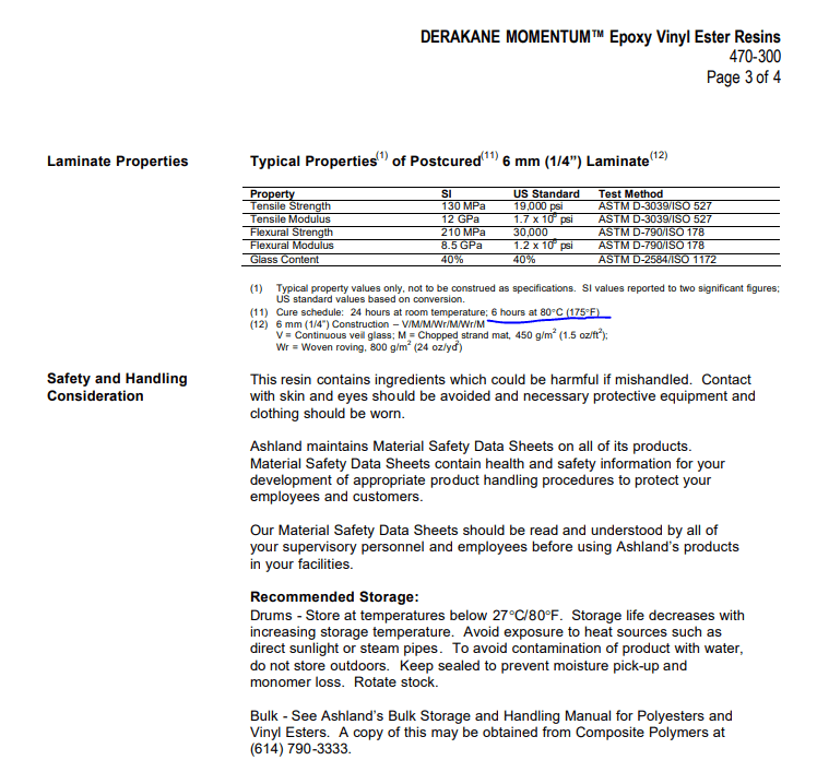

Ещё 1 неприятный нюанс при использовании этой эпокивинилэфирной (как и полиэфирной смолы) ) - её большая объёмная усадка, вследствие чего, извлечённые из матриц детали могут дня через 2-3, заметно и непредсказуемо деформироваться. Её объёмная усадка-8,3%, тогда как у эпоксидной смолы -не более 2%.
Я в курсе... Однако Glasair делал композиты, для своих самолётов(Glasair III) и делает для Glasair Sportsmen, на основе эпоксивинилэфирной смолы - и о каких-то проблемах с изделиями я не слышал...

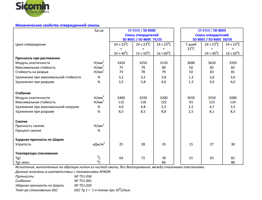

Эммм. Термостабилизация не увеличивает прочность, она увеличивает температуру, при которой эта прочность сохраняется. То есть, если условно верхняя рабочая температура без постотверждения 60-70 градусов, то после 80 и выше.
Частичный рост прочности будет только за счёт полной полимеризации под температурой. Условно с 95 до 99. И повторюсь, выгнать самолёт собранный в теплицу на день- вот вам и постотверждение.

Посмотрите в приложении и скажите своё мнение...

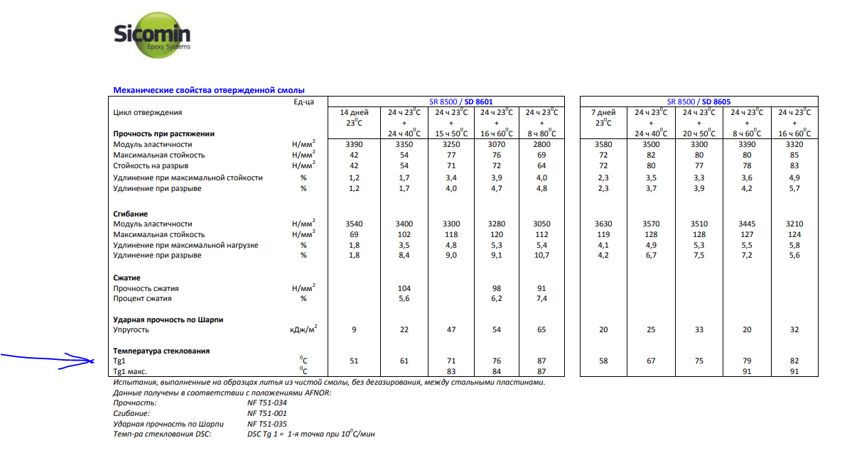

А почему не используете Sicomin? Довольно неплохая смола. Кстати, ниже подтверждение моих слов про постотверждение. Характеристики почти не меняются, при этом меняется температура стеклования.

Не показана "температура начала термической деформации" композита из этой смолы.
А "температура стеклования" и "температура начала термической деформации" разные вещи. Обычно температура стеклования значительно выше температуры начала деформации, а здесь(в таблице) она очень низкая даже после термообработки(около 90 гр.С) У смолы Derakane эти значения - 120 гр.С и 105 гр.С соответственно.

Думаю это можно решить только испытанием. К примеру, на изгиб. Сделать образцы из нескольких видов смол, поставить в печку с грузами и оценить поведение.

Мы делали испытания образцов из разных смол и выбрали смолу L285 Larit, но её можно использовать в авиации только после термообработки изделий.
Мне посоветовали использовать смолу Derakane т.к. её использует компания Glasair для производства композитных самолётов-наборов и формованные изделия не термообрабатывают(со слов).
Вот поэтому я и задал этот вопрос на форуме...
Термообрабатывать детали можно только в матрицах иначе они потеряют форму(нагрев до 80 гр.), а это значит ещё потеря времени на "простой" матриц. Да и "греть" матрицы так часто - существенно "убьёт" их срок службы.
Вот поэтому хотелось-бы "уйти" от надобности термообработки...
