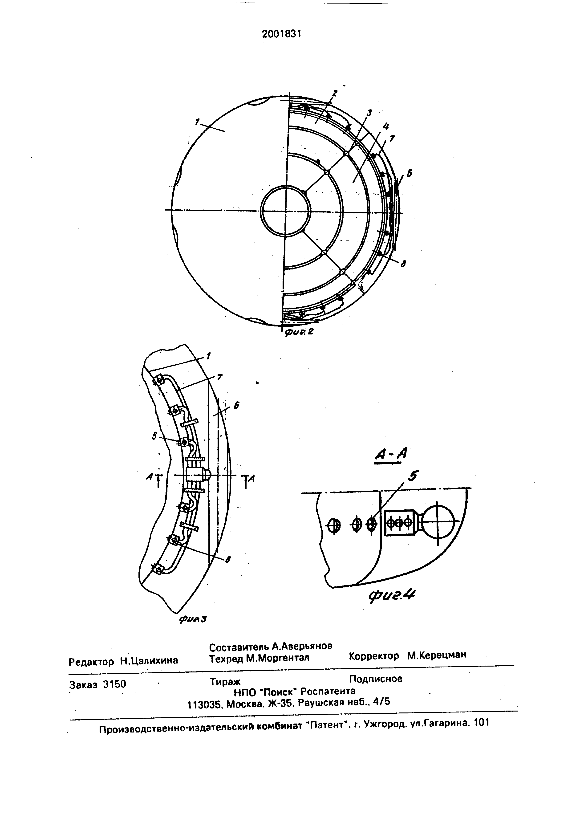

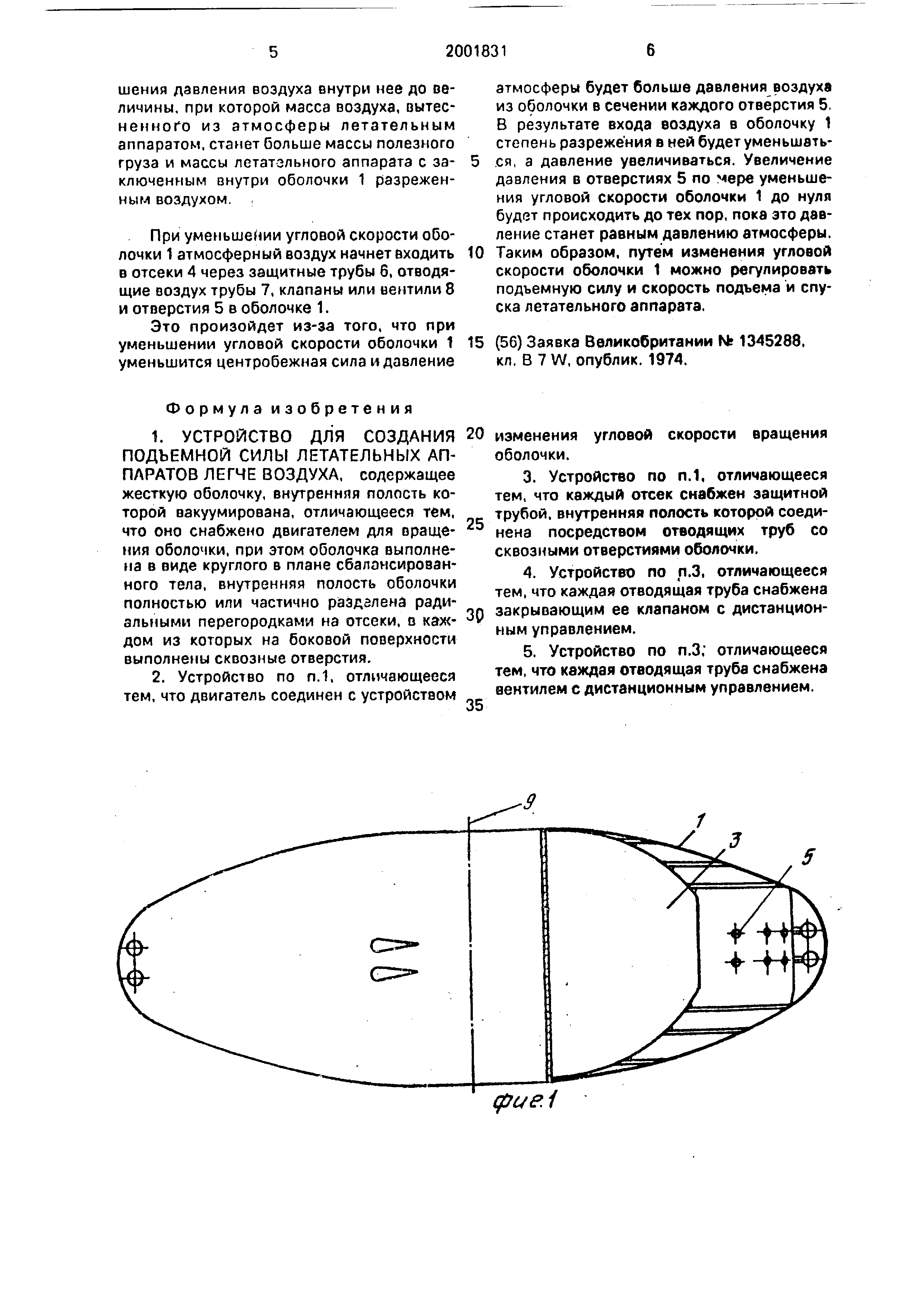

мировое патентоведение изобилует псевдо научными и псевдо инженерными изобретениями--это факт!патентуют все что в голову придет--так на всякий случай--а вдруг получиться--и бабки в карман--чисто америкосовский подход :IMHOвы бы видели некоторые аэродинамические профиля запатенованные америкосами--ужас--как будто маленькиий ребенок рисовал 😛а они продуты и запатентованы :~~)так что не надо безоговорочно верить всякой ереси--даже если она официальная :IMHO
Это патент РФ, но уже не поддерживается из-за прекращения оплаты заявителем. Но в том виде, как он заявлен, он не может быть реализован (реактивный момент надо как-то компенсировать).
