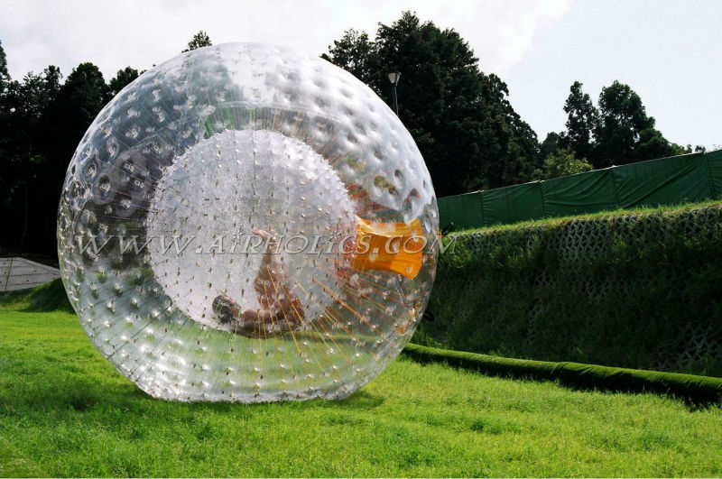

потестировал я этот жпт.... он иной рах такую херню несет, что на голову не налазит , ты лучше постоянно лови его на слове, требуй ссылки на научные статьи
получается вот такая хрень, только дирижабль))
Кстати, сборка такого дирижабля может осуществляться из конусовидных усеченных призм основания которых будут играть роль внешней и внутренней оболочек, а стенки роль связей между ними, берём объём такой призмы достаточный, чтобы при заполнении гелием под давлением она становилась легче воздуха и получаем автоматический результат. Клеим боковые поверхности между собой, откачиваем воздух из внутренней полости и полетели.
жутко технологичная штука получается))
