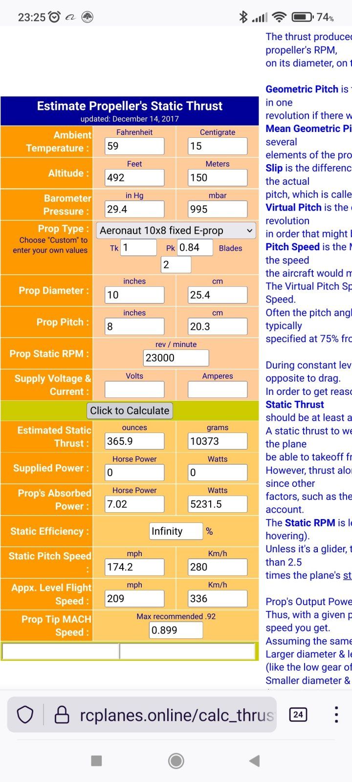

МО
А теперь, пересчитайте, всё тоже самое для скорости полёта 105 км/ч. У меня, сейчас, основной вопрос в том, сколько я потеряю процентов от статической тяги, на необходимой мне скорости. На тех EDF, которые уже есть, два по 120мм.

Если известно, что статическая тяга моего EDF к примеру 7 кг, а скорость потока на выходе около 330 км/ч. Можно узнать, сколько останется тяги у этого EDF на скорости 105 км/ч? примерно 2/3? как отношение скоростей потока?
