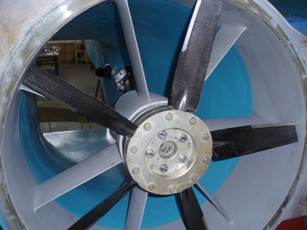

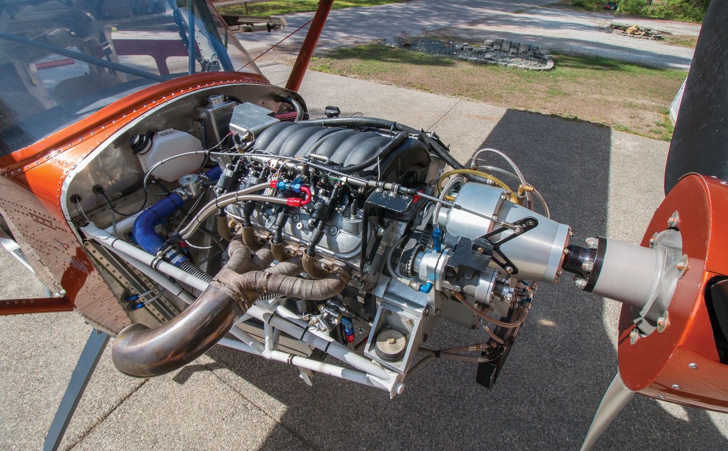

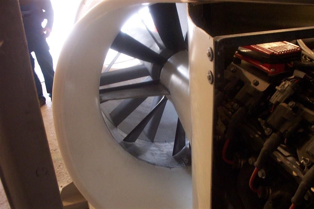

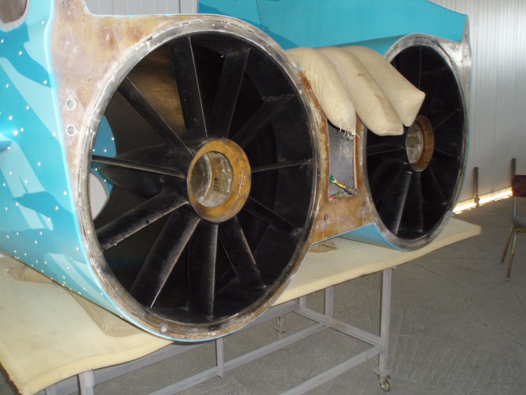

Тут всё зависит от диаметра вентилятора - чем меньше диаметр, тем больше обороты можно "крутить", главное что-бы концы лопаток не превышали скорость звука. На нашем самолёте диаметр вентиляторов 590мм и для максимальной тяги их нужно "крутить" 7000 об/мин, а двигатель(GM LS6 V8) мы максимальные обороты ограничили до 5000(иначе движок долго жить не будет), так у нас стоит повышающий "мультипликатор"(1:1,42). А вот на другом самолёте(ещё в проекте, но ВМУ уже сделали) диаметр вентилятора 960мм и ему 5000 об/мин будет в самый раз, так-что с тем-же двигателем ему редуктор/мультипликатор не нужны - двигатель вращает вентилятор "на прямую"(Direct drive). А на обычном самолёте со стандартным винтом, на такой-же двигатель LS нужен понижающий редуктор(2:1), т.к. максимальные обороты винта где-то
в районе 2500. Винт в кольце будет работать на тех-же оборотах что и "открытый" винт, а кольцо должно снижать завихрения на концах лопастей, которые создают потери КПД винта, но в реальной жизни вес кольца, громоздкость и сопротивление конструкции создают больше потерь для ЛА, чем пользы для винта.

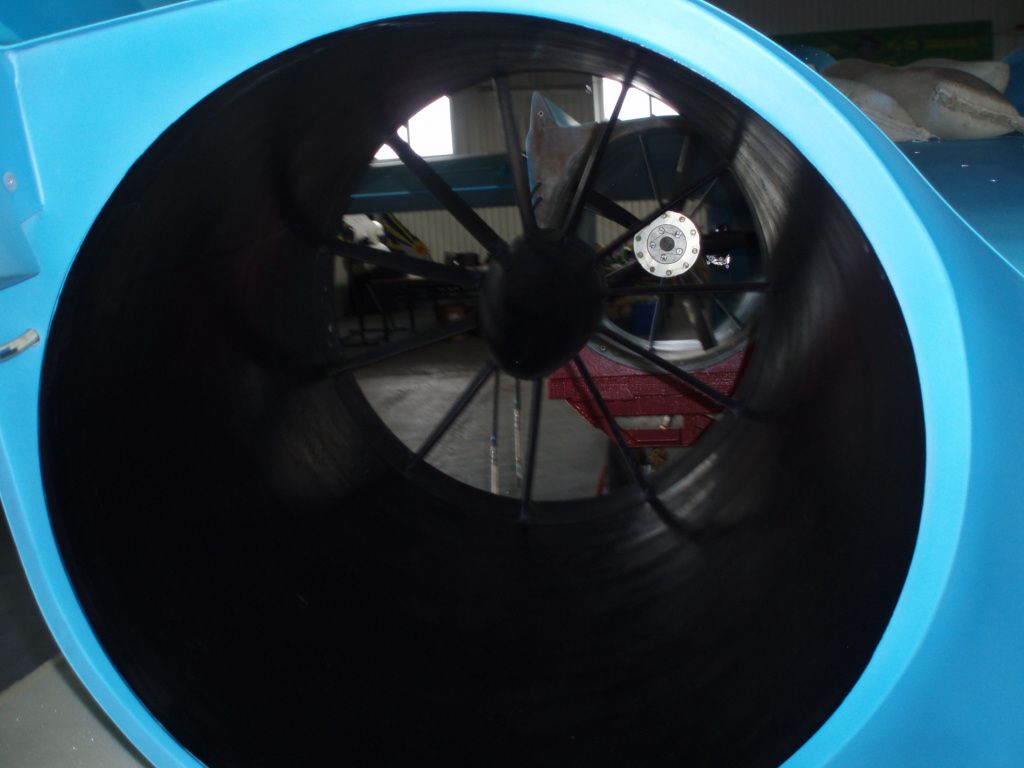

Если хорда(ширина) кольца/канала больше чем диаметр проходного отверстия в нём, то тогда ротор/винт(мы же называем винт вертолёта ротором...) в нём будет называться ВЕНТИЛЯТОРОМ в канале, а если меньше (уже), то это будет ВИНТ в кольце.
Но это чисто визуальное различие, самое главное это разница в самом принципе создания тяги ВИНТОМ(в кольце или "открытым") и ВЕНТИЛЯТОРОМ в канале(ducted fan) - эти принципы совершенно разные...

Слово ВЕНТИЛЯТОР(вентиляция, продувание, обдув) говорит о потоке воздуха и это принцип работы вентилятора в канале(ducted fan) - перемещение массы воздуха в секунду которая и является силой создающей тягу(mass flow theory), а это уже ближе к принципу работы реактивного двигателя. Не даром ВМУ с вентилятором в канале(ducted fan) ещё называют "cold jet" - холодный реактивный(двигатель).
Как я писал раньше, вентилятор в канале "живёт своей жизнью" - создаёт свои условия работы т.к. он находится в своём замкнутом пространстве канала.

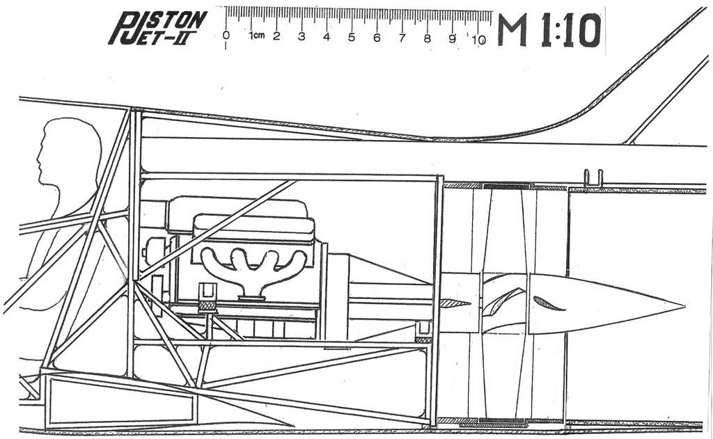

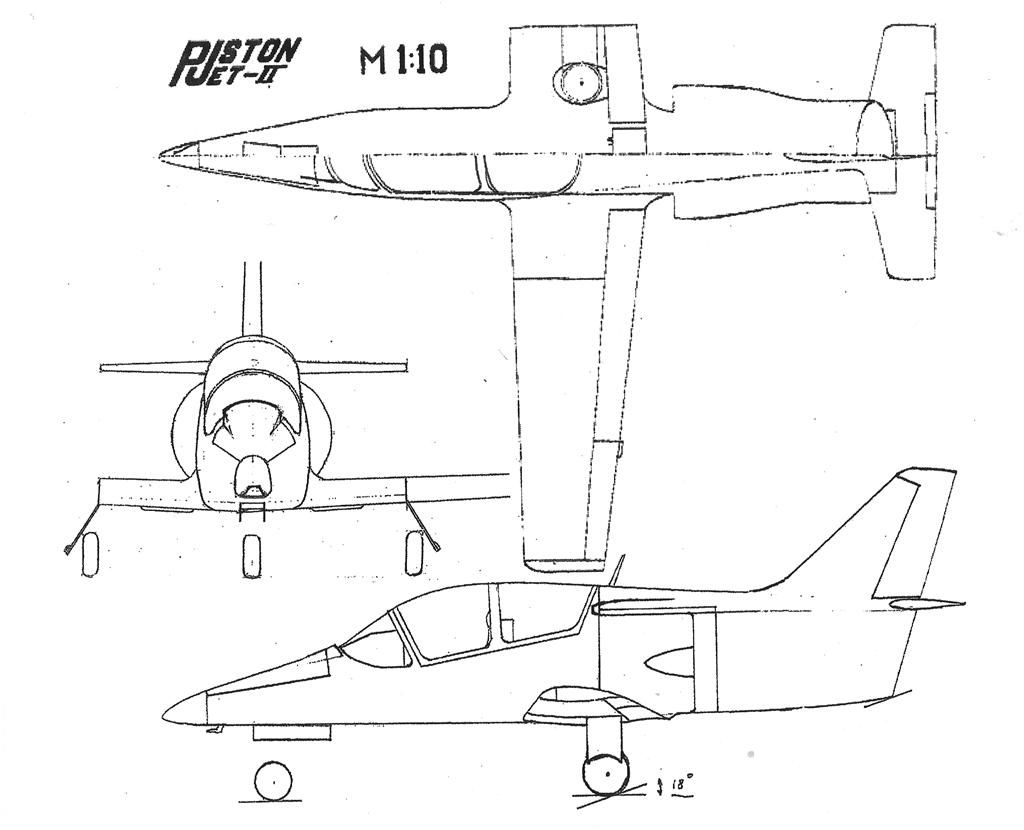

Это не новый проект, а один из вариантов давно задуманных самолётов с вентиляторной СУ(ducted fan). Диаметр вентилятора 960мм, а длина канала около 1,5-2 метра получалась. Здесь "рабочие наброски" сделанные мной где-то в конце 90х:
Посмотреть вложение 514676Посмотреть вложение 514677
а в этом варианте спрямляющий аппарат уже обязателен? почему на летающем сейчас его нет? вы как то писали что прочитали много чего по таким су,подскажите где и что можно почитать?
Спрямляющий аппарат есть и в первом варианте и в летающем(второй вариант) тоже, он даёт в районе 10% прирост тяги:
