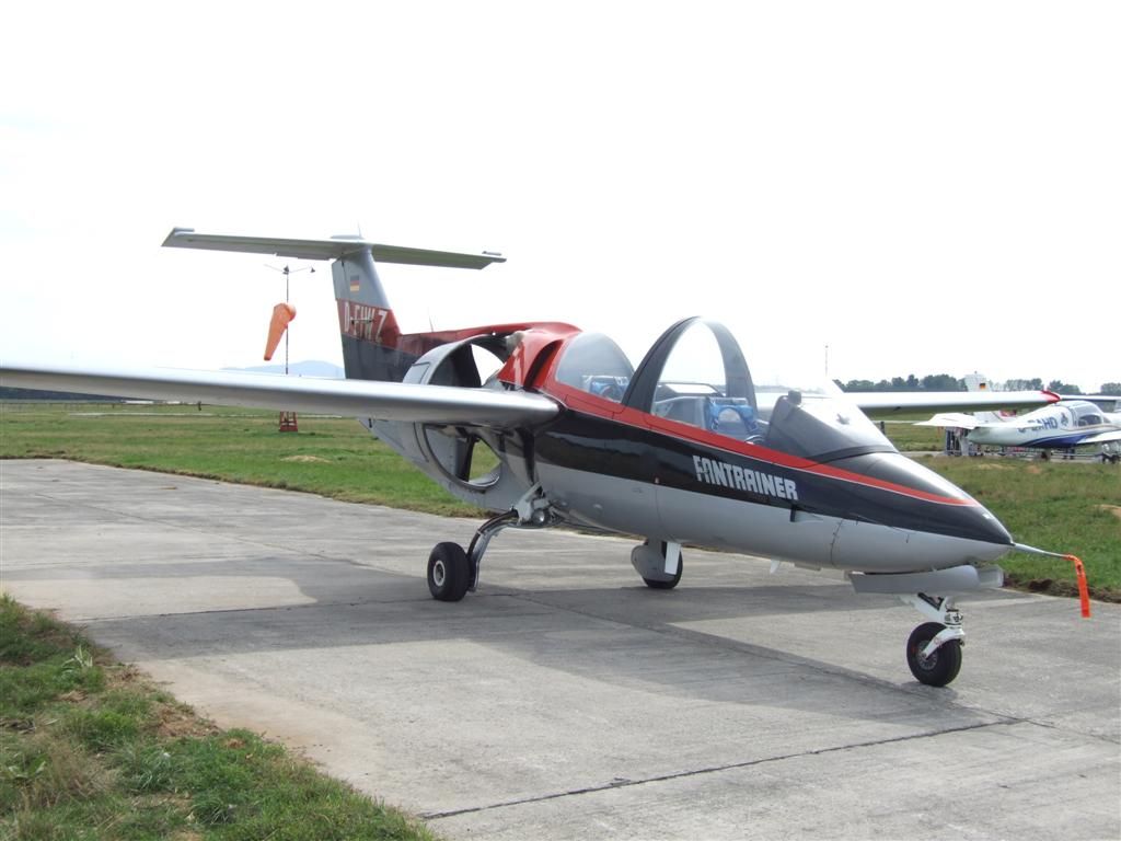

В связи с тем что вентилятор окружён воздушным каналом/кольцом он более безопасен(на земле) для окружающих чем открытый ВВ и так-же воздушный канал служит своего рода гасителем шумов СУ. Но в связи с тем что зазор между лопатками вентилятора и его кожухом(каналом/кольцом) должен быть очень маленьким(2-3мм), то конструкция кольца и крепление вентилятора должны быть очень жёсткими и прочными, что в свою очередь увеличивает вес СУ с DF по сравнению с СУ с ВВ.
Так-же сам воздушный канал/кольцо должен быть правильно рассчитаны и сделаны что-бы DF работал с максимальным КПД...

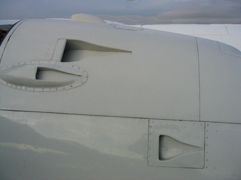

Лучше всего установить DF на планере как ВСУ - внутри фюзеляжа с воздухазаборником типа NACA. Этот тип воздухазаборника обладает минимальным воздушным сопротивлением даже когда через него не будет проходить воздушный поток(DF выключен) - не нужно делать механизм выпуска DF из фюзеляжа. Это уменьшит вес всей конструкции, а так-же сложность её изготовления...

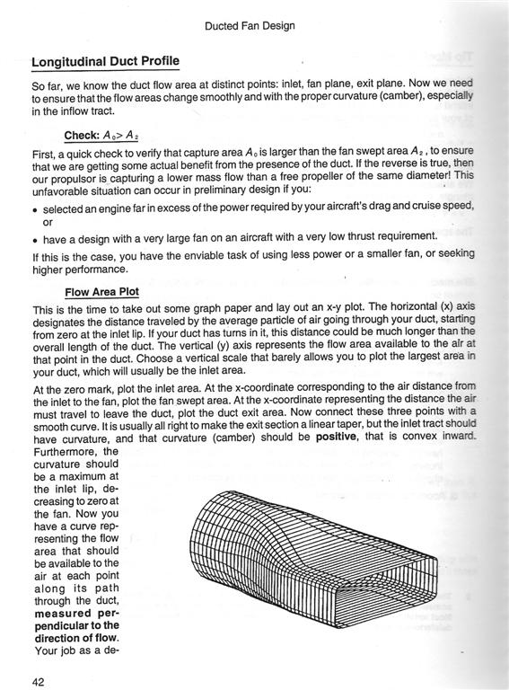

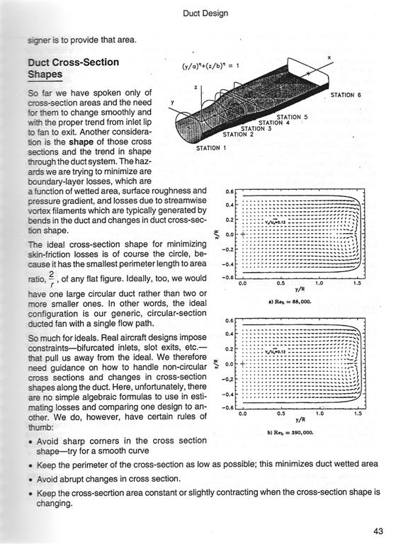

В этом случае воздушный канал, для малоскоростных(100-200км/ч) ЛА, должен быть сделан поэтому принципу:
Где все переходы от прямоугольного сечения к круглому должны быть с минимальным радиусом(плавными) и площади сечения входного отверстия, площадь вентилятора и площадь сечения выходного отверстия(сопло) - должны быть примерно равными.
Тогда воздухозаборники можно разместить за фонарём, по бокам. А выхлоп вывести над хвостом, тогда двигатель внутри фюзеляжа и ничего двигать в ходе полёта ничего не надо будет
Эту схему размещения EDF на планере я и имел в виду 😉

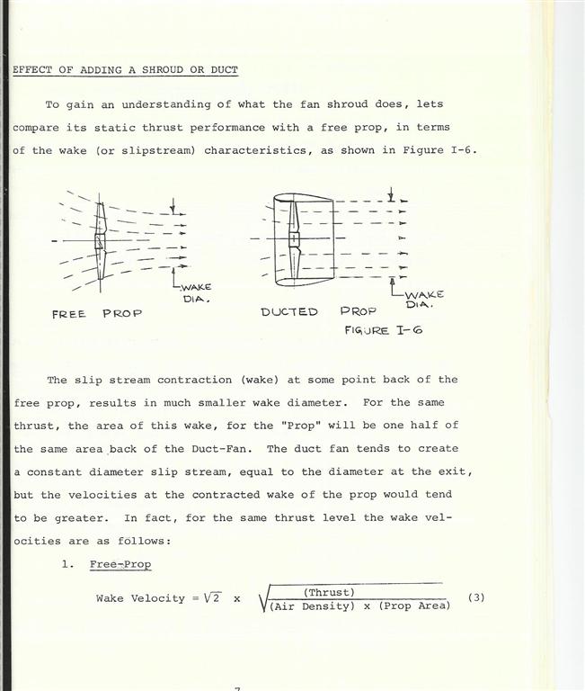

DF имеет на 30% больше статической тяги, чем ВВ такого-же диаметра и СУ той-же мощности!
Здесь объясняется почему это так:

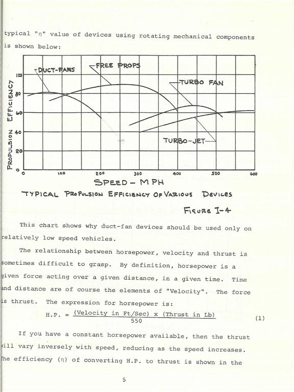

DF имеет преимущество в КПД над ВВ до скоростей полёта 150-160км/ч!
Это видно по этому графику:

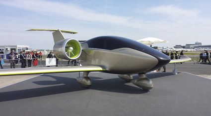

В итоге - если вам нужен ЛА летающий до 200км/ч, то выбор СУ с DF будет очевиден:

Так и есть, но это только до скоростей полёта до 160 - 180км/ч, на более высоких скоростях "открытый" ВВ будет иметь преимущество над DF по эффективности...
Это видно из этого графика:
