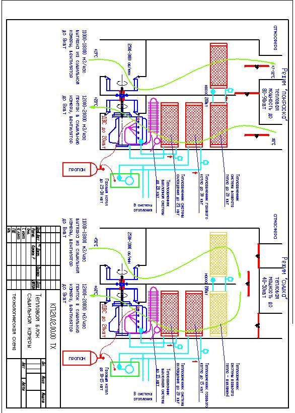

Немного не в тему.
В 2008г я делал необычный проект, тоже пришлось женить двигатель ваз и вентиляторы. Небольшая фирмочка заказала проект сушильной камеры. Тепловой узел состоял из двигателя ваз и вентиляторов, нагнетающий и вытяжной. Тепло брали с радиатора и теплообменника глушителя.
При доводке уменьшили диаметры вентиляторов с 500мм до 450мм.
В итоге установка хорошо работала, а фирма развалилась по другим причинам.

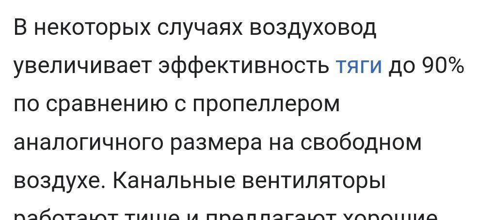

До 90% тяги это круто ))))
Шикарные конечно охотничъи рассказы)))) Так бы читал и читал))) А самое интересное и недостатки есть ! Непонятно какие могут быть уже "недостатки" после увеличения тяги (при том же диаметре и мощности двигателя) на 90% (!)
Malish
Волгоград
Читайте дальше, если вам лень читать настоящую(учебную) литературу о вентиляторах:
Ребят.... (здесь присутствующие) Напомню вам, что где-то в середине 70х у нас строились МИГи (кажись 15е или 17е) где воздухозаборники движков размещались прямо на носу самолёта и воздух проходя длинный путь через весь сэмоль и движки выходил сзади.
"Гениальной идеей" было избавится от лобового сопротивления, но потом всё оказалось "пшиком")))
(трение о воздуховоды было такое, что сжирало весь выигрыш от уменьшения лобового сопротивления.
К чему я это пишу?... Да к тому, что "труба" любая , это очень сильное сопротивление.(в данном случае внутри)
Надо просто уметь читать между строк - было 100кг тяги, стало 90кг (не обманул: 90%)... игра слов :)
Так всё-таки выигрыш был/есть? :)
