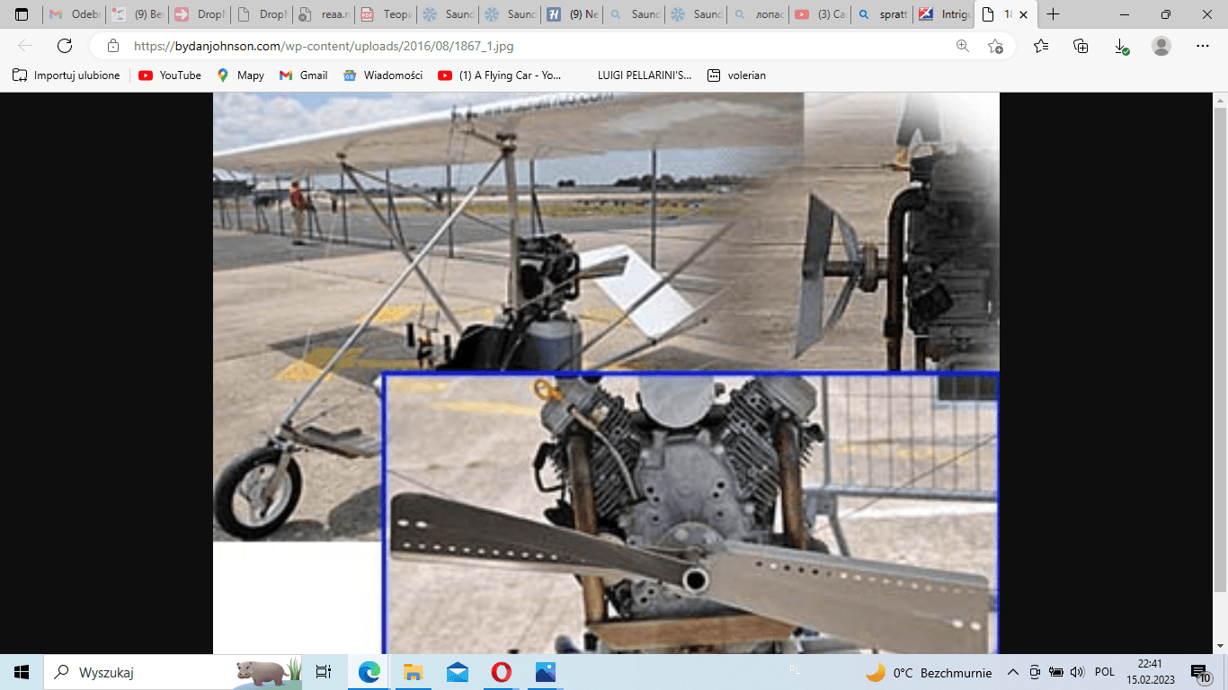

Malish
Волгоград
Не смешите людей, на таком "винте" только "на тот свет" улететь можно. Хотя на самолёте Jet Hawk у вентилятора были лопатки примерно такой-же конструкции - просто ужас o_O (n)

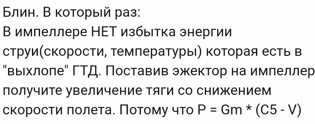

Человек в сообщении номер 400, чётко и ясно написал, что скорость самолёта если увеличить мощность струи УМЕНЬШИТСЯ. (без вариантов) с чего всё и началось.
Вот скрин:
Вот скрин:
Теперь сами же перечитайте свою ахинею и найдите где там в сообщении 400 хоть слово про МОЩНОСТЬ.
Или для Вас "мощность=энергия"?
До какого класса доучились, если не секрет?
