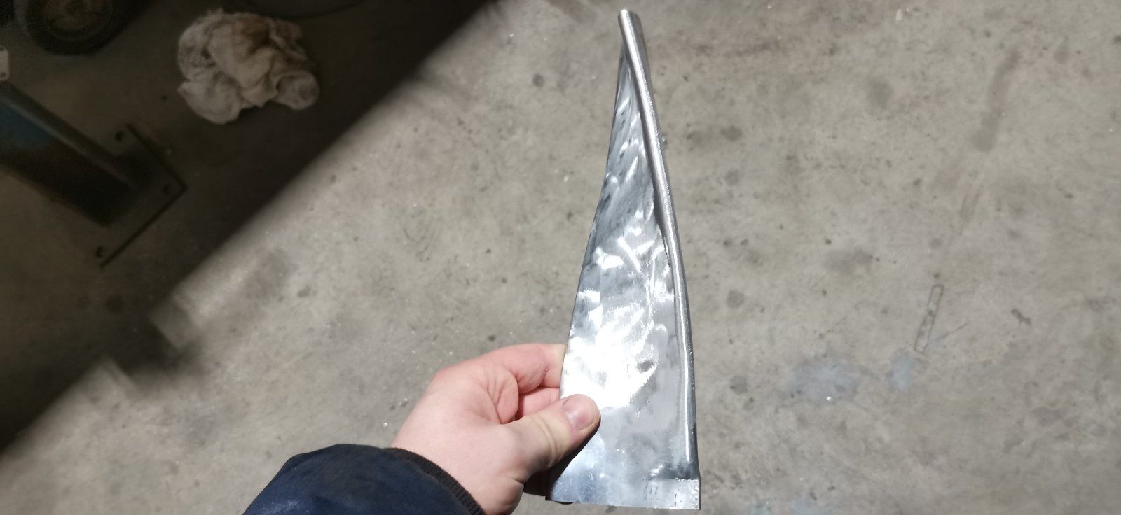

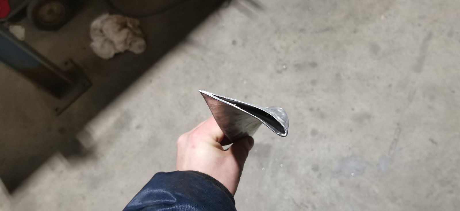

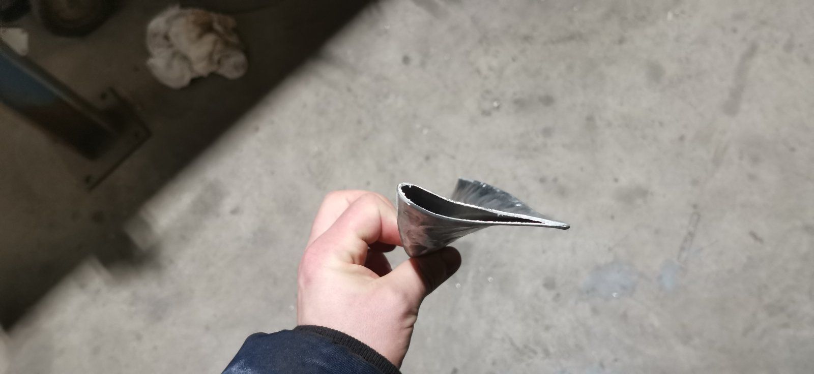

Заинтересовался я тут вашей темой, а собственно приложением изготовить лопатки вентилятора из алюминиевой трубы.
Попроббувал на скору руку, вышло очень стабильно

Хорошо...
Осталось только определиться с технологией изготовления, рассчитать крепление заделки и прочность пера лопатки...

Хорошо...
Ну и конечно качество поверхности желательно получше...
=если использовать два фрагмента труб разного диаметра
то можно после их сварки/склейки получить замкнутый профиль с гладкими поверхностями
и трапецевидной формы...

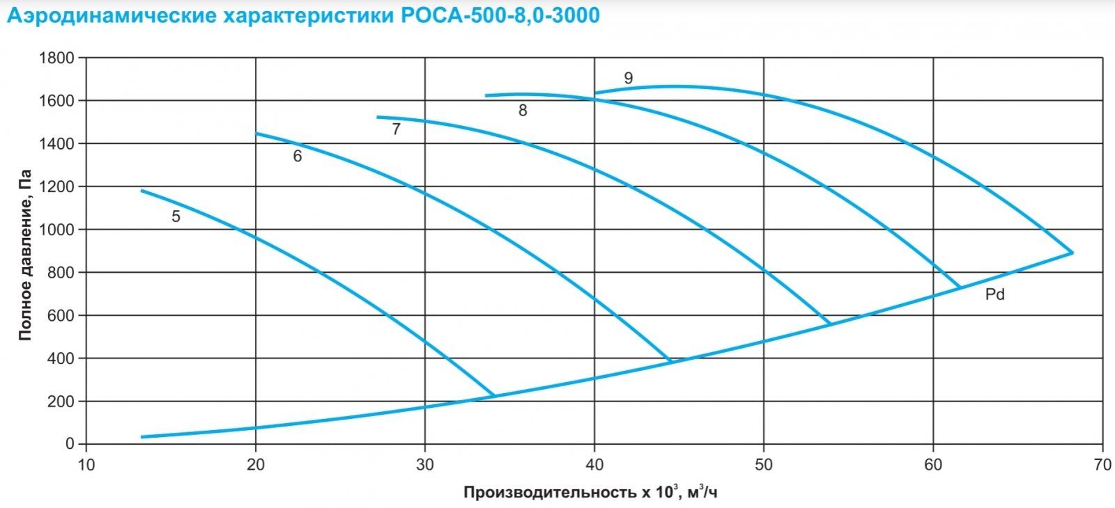

Благодарю за информацию! Как раз искал готовое решение самой сложной части вентилятора - его лопастей. Считаю, что самодельное изготовоение лопастей, когда их, например, штук восемь - дело неблагодарное. Нужно соблюсти и геометрию, и развесовку.
Просьба к влалеющим сакральными знаниями :) оцените правильность расчёта, на основе данных по приведённой выше ссылке.
Например, для моих изысканий заинтересовал вентилятор диаметром 80 см., потребляющий 30 кВт при 2920 об/мин.
Кривая 9 - это его характеристика
Если правильно посчитал, то при использовании этого вентилятора, на старте имеем примерно 85 кг тяги и скорость воздуха в сопле около 90 км/ч. А на максимальной скорости воздух выходит со скоростью примерно 130...135 км/ч.
Верно ли посчитал?
Сколько можно прибавить к характеристикам, если всё "зализать" и профилировать?

Если брать по кривой #9 и ее пересечение с нижней кривой расхода, то примерно получаем 65 000 м3/час, или секундный обьемный расход:
65000 / 3600 = 18,056 м3/сек.
Делим секундный обьемный расход на площадь сечения вентилятора получаем скорость потока:
18,056 / (0,25 * pi * 0,8^2) = 35,9 м/сек
Секундный обьемный расход помноженный на уд. плотность воздуха умножаем на скорость потока получаем тягу :
18,056 * 1,24 * 35,9 = 803,78 Ньютон или 82 кгс.
Максимальная скорость полета не превысит 129 км/ч, может чуть больше если сработать 800Па повышенного давления за счет сужения сопла. Но, скорее всего осетра будет нужно порезать. Больно оптимистично, на мой взляд всё выглядит.
