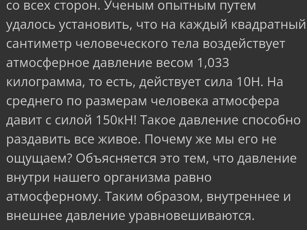

"Усилия-то эти не хилые вообще-то....
Суммарно говорят примерно 15 тонн на человека давят....
Но это "сумарно".... А так , на сантиметр кв. Чуть больше 1 кг.
...так что тут проблемы больше - чтоб сопло не сорвало на креплениях и какой "лебёдкой" это сопло прикрывать, чем то, чем "воздух протолкнуть"))))
