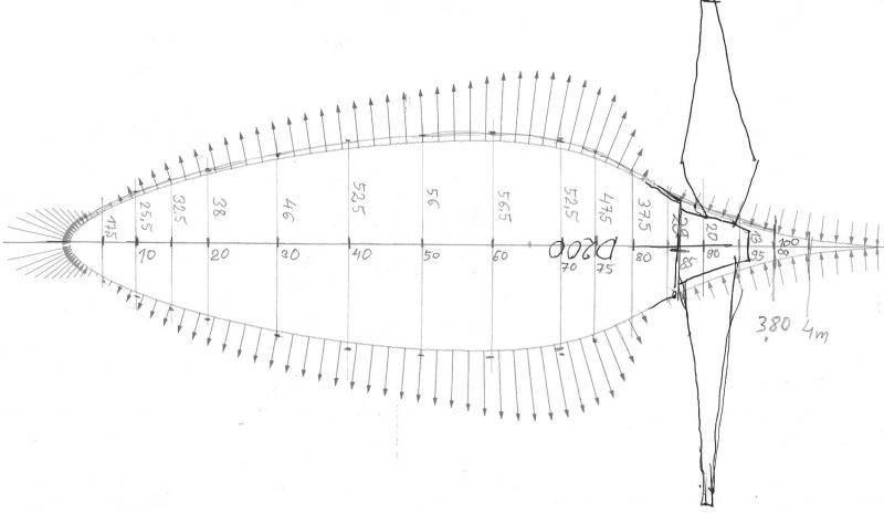

=это я перенял от Р7000...
=аэродинамик Гольдшмид =и про "отсос" и про повышенное давление на корму леталки=суммарно=уменьшение сопротивления...
мне енто ндравится !
Не лучший пример, но "каждый сам себе злобный Буратина!" (с)
При ускорении потрка на "кривой" поверхности даалнние будет падать и тянуть фюз "за хвост" в противоположную полету стопону. То самое кормовое сопротивление с которым, в том числе, безуспешно пытается бороться "гений". Тот отсос погранслоя и авдув с еормы могут негативное влияние этого фактора невелировать, скажем если отсос погранслоя приведет к бОльшему падению давления на нлсовом участке фюзеляжа. Тогдп, за счет перепада статического давления пляаиться тянущаЯ сила, аналогично подсасывающей в воздухозаборнике или на носке крыла. Нужно смотреть в комплексе, тогда не будет чЮдес.
