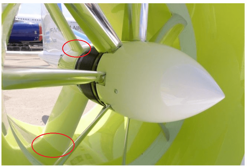

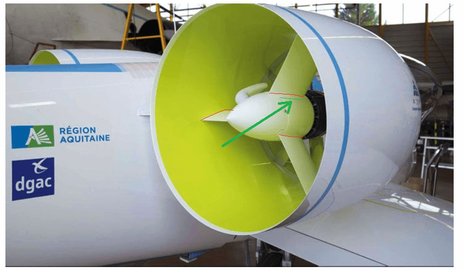

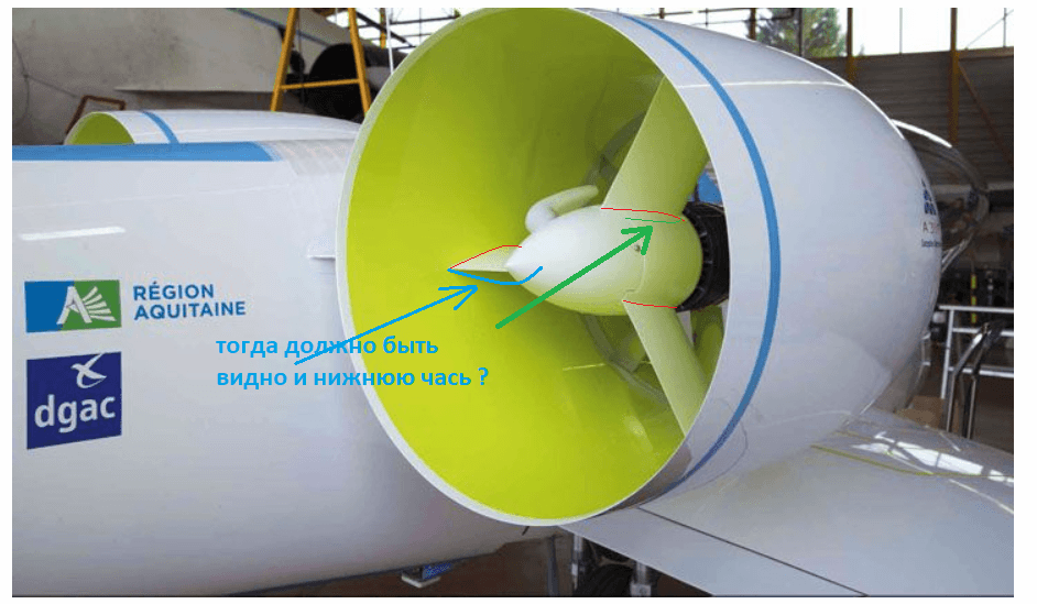

с расположением в потоке опорных кронштейнов двигателя какая то не понятка. похоже какая то крутка у них есть. зеленым как было бы если без крутки? или они очень толстые?
Артур123
вот тут хорошо видно что они стоят не ровно. или у меня с воображением совсем плохо. похоже это и есть спрямляющий аппарат и по совместительству "моторама".

Посмотреть вложение 524532вот тут хорошо видно что они стоят не ровно. или у меня с воображением совсем плохо. похоже это и есть спрямляющий аппарат и по совместительству "моторама".
Вот и я о том писал чуть выше.
Может быть какая-то крутка и есть как компромисс(что-то среднее), но это статор, а не спрямляющий аппарат. Спрямляющий не возможно было установить т.к.
ротор имеет лопатки с изменяемым шагом, если только и на спрямляющем делать лопатки с изменяемым углом установки. Инженеры скорее всего посчитали
что это будет "перебор" с усложнением конструкции, а большой выгоды от этого не будет.

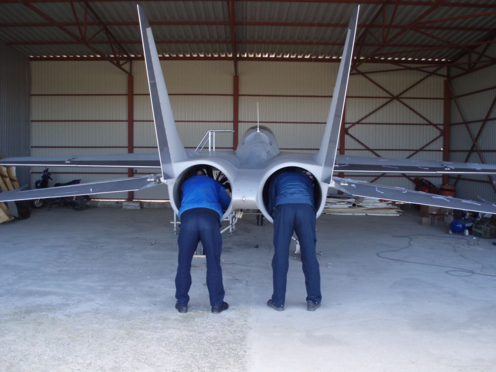

Немного юмора по поводу этой фотографии.
Имитация газовых"реактивных" двигателей.
Я назвал эту фотографию так:
"Ребята, мы в жо..е" - конечно в переносном смысле этого слова, типа: "Хьюстон, у нас проблемы" :LOL:

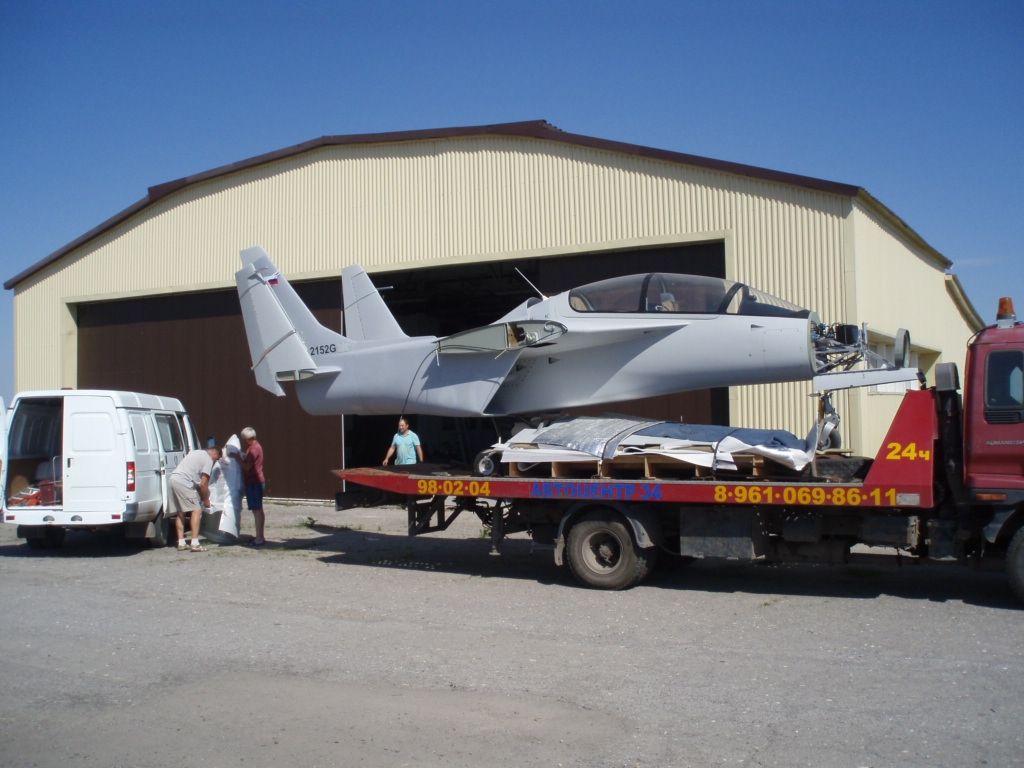

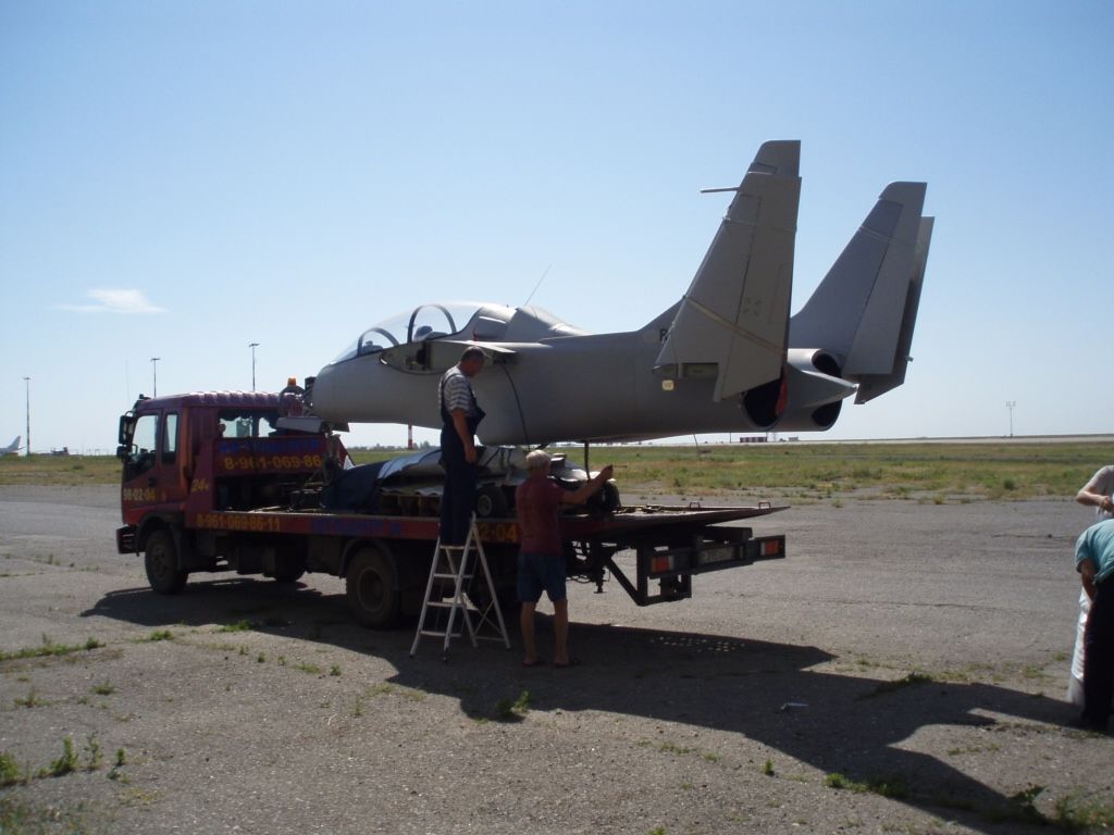

В начале когда Вы только появились на этом форуме, Вы только начинали строить свой аппарат, мало кто верил что все получится. Но все получилось, я да же видел как несколько лет назад Вы с ним стояли на проспекте Жукова, очень хотел остановится расспросить, но постеснялся. Но дело не в этом.
А вот если сейчас начинали делать, какой вариант винтоморной установки выбрали?
Malish
Волгоград
Понятно, все как у всех.

Помню этот случай на проспекте Жукова, мы тогда правым килем зацепили ветку дерева и остановились для осмотра, но всё обошлось без повреждений...
