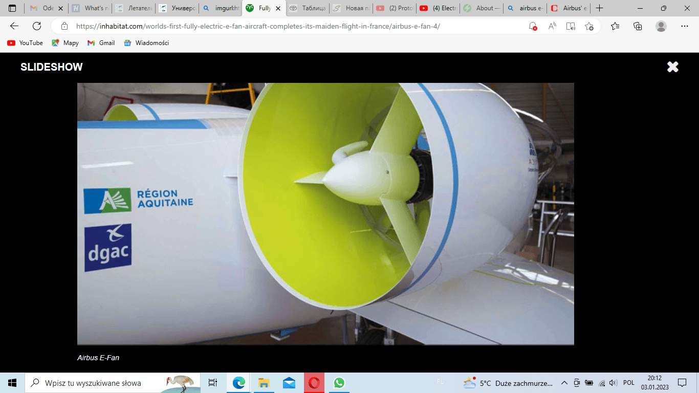

" I heard a talk about the Rohr 2-175 fan jet once. If I recall, they wanted to minimize the gap between the prop tips and the shroud so they stuck artificial turf around the inside of the shroud. The blades ate it away for a perfect fit. "

Ну и чего здесь нового?
Даже Airbus с его миллиардами сделали "классический" EDF без всяких там "умных заморочек". И причём здесь Rohr 2-175 fan jet?

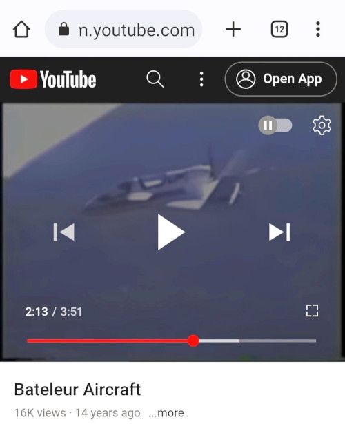

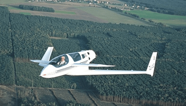

А это фото я выкладываю специально для Хенрика - утка с вентиляторной СУ и с маленькими воздухозаборниками по периметру. И летает...

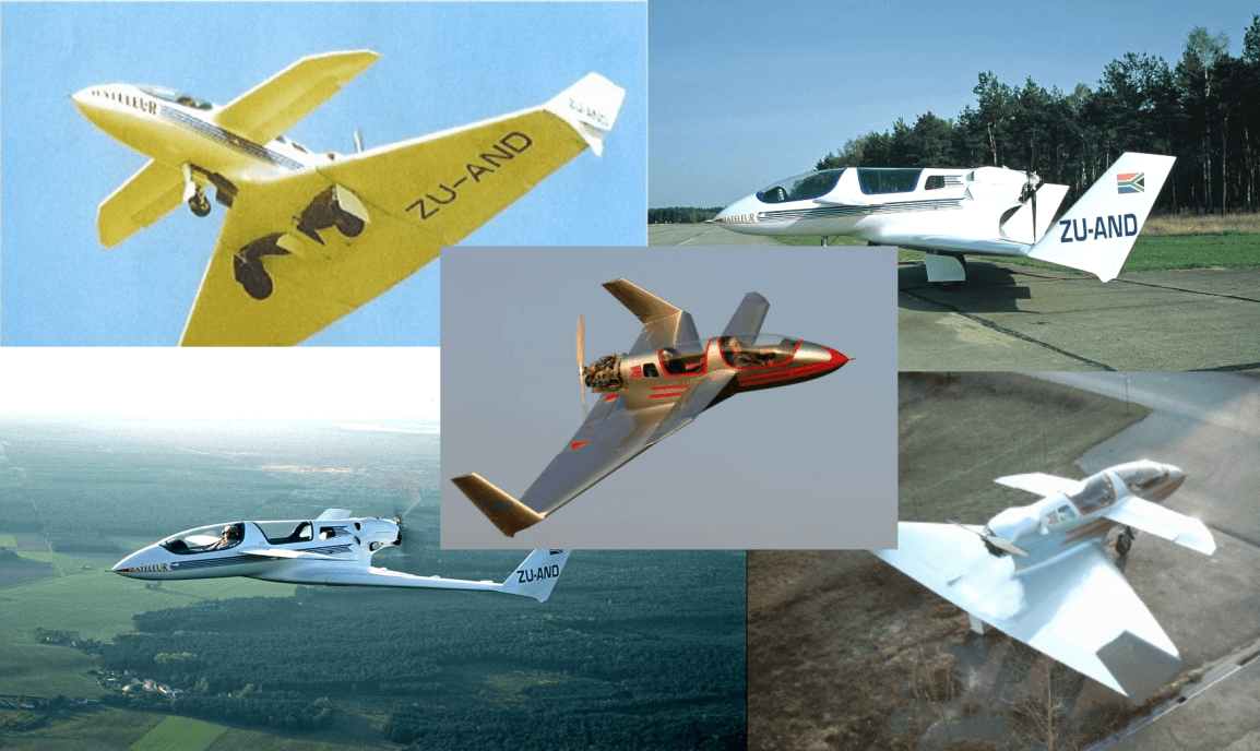

А можно вопрос дилетанта?
Непонятно как это RMT Bateleur сбалансированo. Возможно, я ошибаюсь, но по моим прикидкам, над точкой аэродинамического фокуса основного крыла находится ВМУ с двигателем Ротакс 912 (около 70 кг) плюс пропеллер и, возможно, еще 76 литров горючего. Под крылом в том же районе находится основное шасси. И всё.
Кабина-тандем на 2 пилота находится впереди фокуса основного крыла и имеет небольшие несущие плоскости в виде ПГО. Неужели этого ПГО хватает, чтобы держать кабину и двух человек массой ~ 80 кг каждый... Как оно вообще летает?
Я вообще-то не специалист по "Уткам"(Канард), но судя по размеру у него не ПГО, а несущее крыло. Я бы назвал его биплан бесхвостка.

Хорошо, пусть будет центр давления. Я специально оговорился, что вопрос дилетанта.
По размерам получается, что крыло, несущее кабину с 2 мя людьми (всё весом пусть 190 кг) по площади раза в 3-4 меньше второго, на котором "висит" ВМУ, шасси, топливо и оно само - пусть около 260 кг. Пропорции не очень бьют.
Это вряд ли. Мотор у него в самом конце фюза, это неплохо видно на центальной картинке коллажа. Пилот его уравновешивает своей массой. Второй пилот/пассажир может распологаться в центре масс(с учетом массы первого) тогда его наличие /отсутствие на центровку влияет незначительно.
Мне так кажеться.

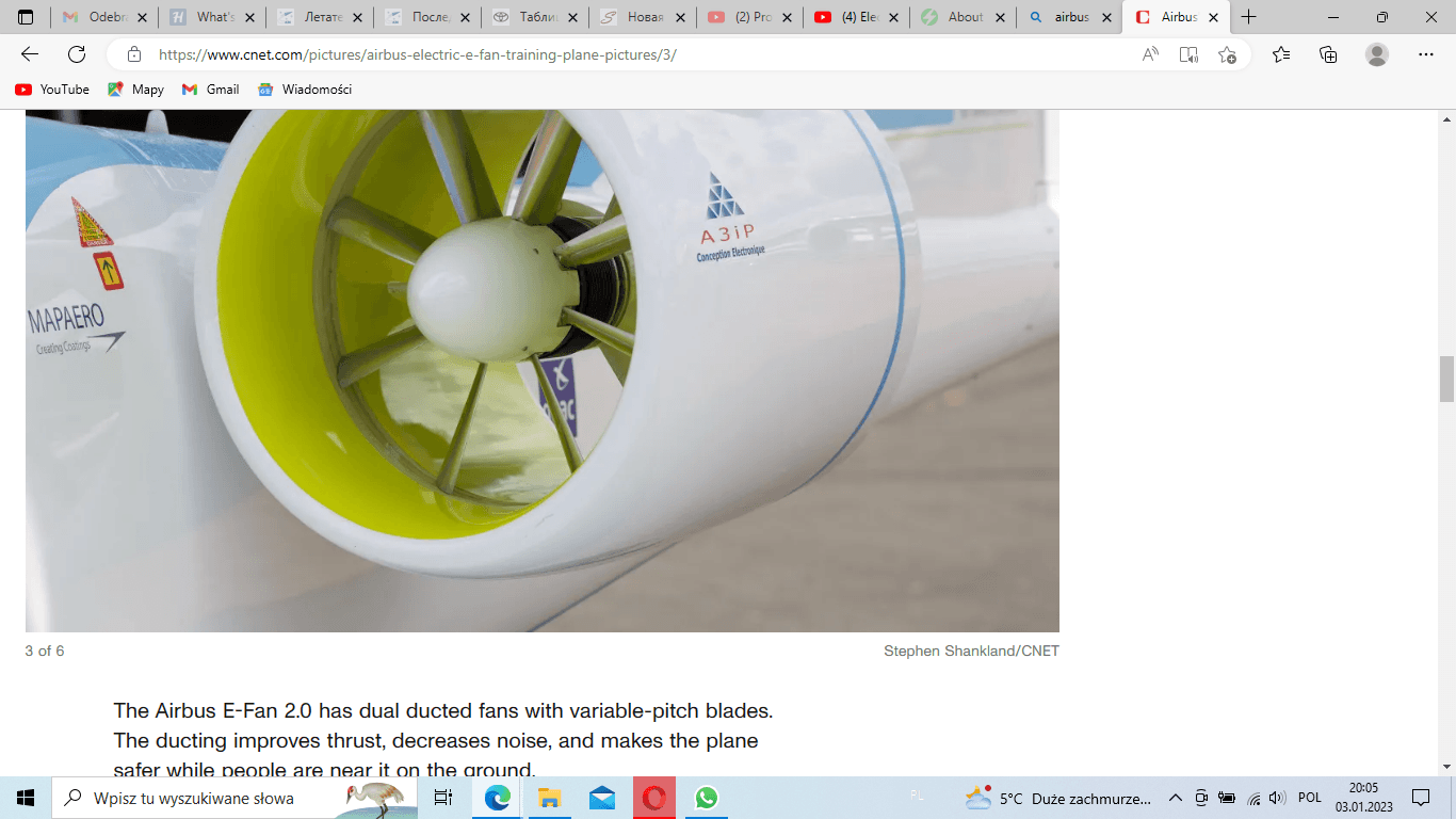

У Е-Fan тех. характеристики:
Максимальный взлётный вес - 550кг
Крейсерская скорость - 160км/ч
Мощность каждого мотора - 30кВт(40лс)
Тяга каждого вентилятора - 100кг.
Да, в конце фюза. А по отношению к центру давления крыла вроде вот так:
Хотя под таким углом сбоку -- дисбаланса скорей всего нету.

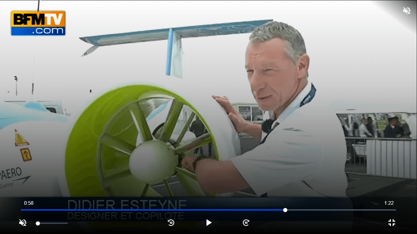

Хенрик, проверяйте информацию которую Вы даёте - E-Fan X это совершенно другой самолёт чем E-Fan, даже судя по этой-же фотографии вентилятора и человека рядом с ним, его диаметр не больше чем 40-45см...
Вот здесь информация с ЛТХ и фотографиями самолёта E-Fan, но информации о диаметре вентилятора на нём нигде нет:
