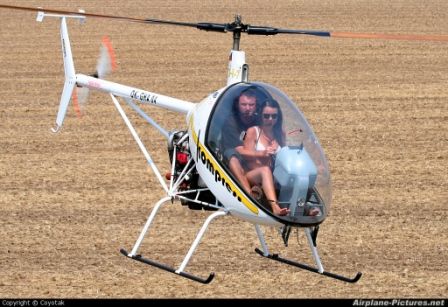

Такая коровка нужна самому. 🙂
Ради справедливости надо сказать, что вертолет тоже ничего! 😀

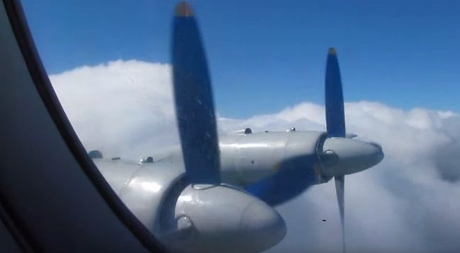

И не только на ометаемую площадь ротора, но и очень немаловажно на ометаемую площадь маршевого винта. Автожиры работают в большом диапазоне скоростей и им нужна эта площадь для хорошей тяги на малых скоростях. А чем тяжелее автожир, тем меньше удельная площадь маршевого винта. Отсюда и получается, что легкие автожиры летают легко и непринужденно, а тяжелые грузно и натуженно. У вертолетов нет этой проблемы.
Удельная площадь винта на мощность двигателя или на общий вес автожира. Это тоже самое что и нагрузка на ометаемую ротора. Больше массовый расход воздуха при меньшей его скорости - больше тяга при той же мощности. Это у самолетов при большой скорости притечения потока данная проблема не так актуальна. Там вон как лопасти стоят. А автожиру на его 40 км/ч имеет значение.
