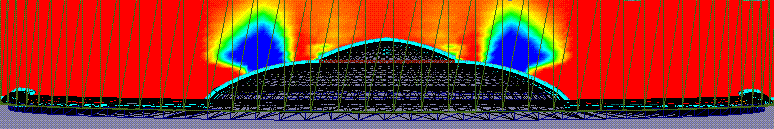

в своей "тарелочке" я получил разряжение (синее) чуть больше 15 Па от напора 38 Па. Значит, Сy=0.4.
Для метрового аппарата за вычетом всяких фишечек получим площадь 0.77 кв.м. Значит, при скорости забираемого воздуха 10 м/с имеем 1.9 кг тяги. Импеллер может дать 1.2 кг. на словах хорошо. А может ли он дать эти 10 м/с???
Все это очень условно - скорость резко меняется от площади, и взять аналог "скоростного напора на бесконечности" в центре диска, думаю, некорректно. Может оказаться, что нет в природе такого вентилятора. Это же должна быть производительность 50л/мин для сантиметровой дырочки!

Жуковский
не, ну это ж просто. возьмем коэффициент заполнения, пусть тот же 0.4. Тогда для метрового тазика будет 3.1 кг, 7.9 кг, 15.7 кг, 31.4 кг, 47 кг, 62.8 кг, 78.4 кг.
А где дают такие вентиляторы? явно не модельные моторчики. Потом, это же давление на выходе, а играя параметрами тарелки, можно получить совсем разные скоростные напоры в центре.

вот я уже 5 дней дую разные тазики - без толку. Как раз хочется получить количественные результаты, и не в попугаях, а в килограммах силы. Пока не выходит - без "турбулизаторов" (шероховатостей поверхности) поток не липнет к стенке, с ними - срывается где-то с 1/3 расстояния от сопла. Тоска...
Взял бесколлекторный импеллер http://www.electrifly.com/miscproducts/gpmg3910.html
тяга 330 г, скорость 41м/с на выходе. С тарелками диаметром метр вообще ничего не выходит. С диаметром 0.6 метра получается частичное покрытие поверхности разрежением около 20 Па, это где-то 82 г тяги минус вес конструкции. Про спиральное направление потока пока ничего не скажу - модель сложнее, делать лень. Дайте чертеж - продую.

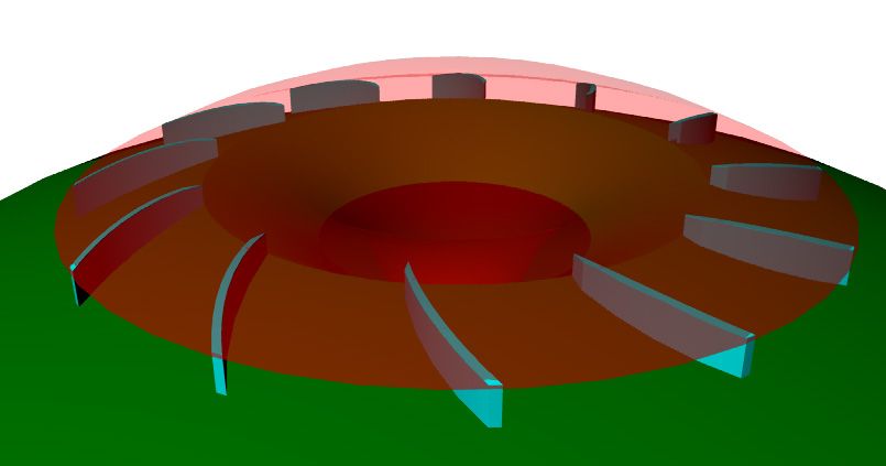

Чертежа нет, есть эскиз(см. рисунок) красный - "грибок", зелёный - "тазик", голубенькие - отклоняющие поток пластины(на 45[sup]о[/sup]?), я попытался оные изобразить вогнутыми, для простоты можно попробовать воткнуть плоские. И посмотреть как одна и та же модель, при одинаковых условиях будет себя вести. Т.к. при отклонении потока изменятся условия обтекания в частности угол "убегания" поверхности, путь, проделываемый потоком и т.д. Отклоняющие пластины можно изладить расширяющимися/утолщающимися от центра грибка к периферии, тогда выходные отверстия будут напоминать сужающиеся сопла(в которых давление падает, а скорость растёт). Этого же можно добиться перепадом высот канала, образуемого "грибком" и корпусом "тазика", а можно комбинировать оба способа.

тут, как и в случае обычного крыла, важно соотношение геометрии и скорости потока. Вон Эйнштейн сколько профилей навыдумывал - и ни один не дал конкурентоспособных Cy. Я сейчас накидал пару моделей с завихрителями. Завтра дуну. Но толку в них по-прежнему не вижу -и так образуется свободный вихрь, который и съедает всю подъемную силу:
jinn
А нельзя приблизить переферийный забор воздуха на моей схеме к месту отрыва потока?
Что бы отрыв не наступал так рано.
