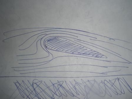

Как объяснить увеличение подъемной силы крыла вблизи земли?
По теории под крылом при влиянии земли сечение просвета уменьшается, следовательно скорость воздуха возрастает и согласно закону Бернулли давление должно упасть. А в действительности получается заметный рост подъемной силы крыла. И что самое противное, это то, что чем ближе крыло к земле и чем больше сужается воздушный канал под крылом тем подъемная сила крыла еще более увеличивается.
R
rtyuiop.400
SAD сказал(а):
Уравнение Бернулли составлено для двух величин - динамическаго и статического давления газа. В нём нет полного давления газа
Статическое давление это потенциальная энер­гия потока и действует с одинаковой силой во все стороны.
Динамическое давление (называемое также скоростным) пред­ставляет собой давление, оказываемое движущимся воздухом на поверхность, не параллельную движению потока, и характеризует кинетическую энергию потока.
Полное давление это сумма статического и дина­мического давлений и представляет собой полную энергию движу­щегося воздуха
А касаемо экрана, приближаесь к земле-мешаем некоторой массе воздуха утекать свободно  через торцы крыла(снизу -вверх), , давление снизу и сверху не выравнивается до то степени как в свободном полете ( как следствие: концевые вихри слабо развиты,  скос потока уменьшается) -Растет подъемная сила а с ним и арод. качество.
Отношение коэфициента индуктивного сопротивления (концевые вихри) исходного крыла, к коэфициенту идуктивного сопротивления того же крыла с учетом экрана приближенно равно:
1+190(h/L)>2+1000(h/L)>4

rtyuiop.400 сказал(а):
А касаемо экрана, приближаесь к земле-мешаем некоторой массе воздуха утекать свободночерез торцы крыла(снизу -вверх), , давление снизу и сверху не выравнивается до то степени как в свободном полете ( как следствие: концевые вихри слабо развиты,скос потока уменьшается) -Растет подъемная сила а с ним и арод. качество.
Слабоватое объяснение.
Снижение давления по формулам внесет значительно больший вклад, чем уменьшение влияния вихрей. И опять несоответствие с практикой. Чем больше удлинение крыла и соответственно выше его качество, тем заметнее увеличение влияние земли. То есть все действует НАОБОРОТ.
Это, приведенное мною выше высказывание "...Эта же причина не позволила уравнению Бернулли стать основным уравнением аэрогидродинамики..." говорит, что не все в порядке в "тихом и пристойном королевстве".
R
rtyuiop.400
Где наоборот???? Эффективное удлинение любого крыла меньше геометрического, вследствии выравнивания давления через торцы крыла.
Эффективное  удлинение любого крыла, становится  большим вблизи экрана, вследствии меньшего выравнивания давления.
Про формулу расчета эффект удлинения не слышали? Засветить?
всмысле???? Снижение  давления ГДЕ
ВЫ ПОЙМИТЕ, когда крыло движется у экрана, скорость потока под крылом не возрастает по отношению к той скорости какая у него была бы вне экрана.
Потому что часть потока которая должна была идти по низу профиля поворачивается и проходит сверху профиля , оставшийся поток тормозится, а потом разгоняется вновь, достигая исходной скорости  к задней кромке профиля
Если грубо-то процесс примерно таков.
