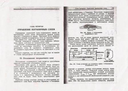

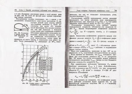

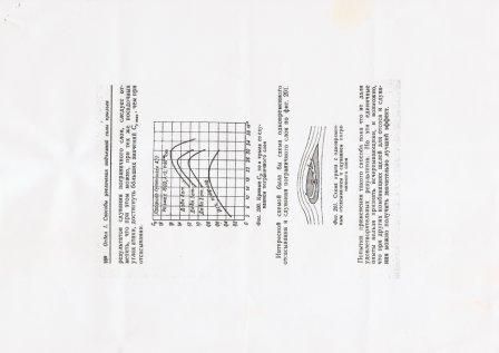

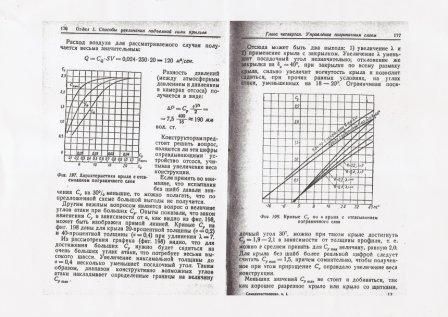

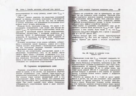

С использованием эффекта Коанда авиация экспериментирует уже десятки лет. Определенный эффект достигнут.
Можно сказать, при очевидном, что определённый эффект достигнут, с применением многощелевых закрылков.
Профессионалы называют эфф. Коандэ - управлением пограничного слоя.
G
Gluk@off
Забыл, увеличь с помощью "офис пикче менеджера", уменьшал с его помощью. И ещёс.
G
Gluk@off
Закрытый материал КБ. Но теперь, Игорь, не представляет трудностей по доступу к нему. Попробую дать запрос.
