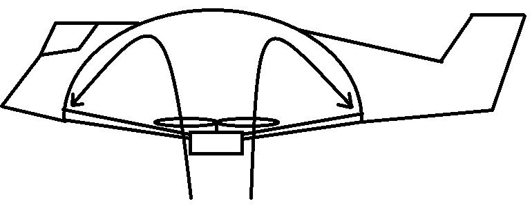

А может не "дуть воздухом на зонтик", а просто сам "зонтик" крутить, как НВ вертолёта? Т.е. получим пресловутую "тарелку Фрисби", тока с моторчкиком и конченным этузизистом "у нутре" ;) Наверняка таких прОэктов тьма, на оригинальность не претендую. В 8х году попался старый "ЮТ" за 6х какой-то год, там была модель "сферолёта". В качестве крыла юзалась полая полусфера в фокусе которой устанавливался двиг в винтом. Мысль, как я понимаю, заключалась в "запихивании" винтом воздуха в полусферу(создание избыточного давления) и последующего истечения по краям полусферы. Вообщем примерно так(рисовал по памяти):

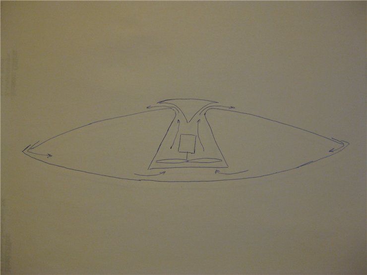

Дело в следующем - начитавшись того самого номера МК за 67 год, я в 79-м году собрал летающую тарелку на эффекте Коанда.
Основой тарелки были два алюминиевых "тазика" для катания с гор из Детского Мира (большой аналог современных детских  пластиковых "ледянок", и моторчик от рижской кофемолки.
Диаметр тарелки был примерно метр.
Ни капли потока воздуха вниз не отбрасывалась.
Поток двигался по верхней поверхности от центра к краям, и на краю отсасывался винтом опять на подачу под купол верхнего зонтика, откуда и шел опять по крылу.
Управление осуществлялось перекосом верхнего зонта.
Воздух выходил в щель между ним и верхней поверхностью верхней части тарелки.
Т.е. конструкция представляла как бы одну тарелку накрытую другой, в которой вверху было вырезано отверстие прикрытое сверху зонтом на шарнире.
Завтра постараюсь нарисовать, сфотать и выложить.:)

ну построить-то построили.
а летала ли она? вот что действительно интересно :)
Тут вот какая фигня случилась, которой я до сих пор мучаюсь - строил я её тщательно и не торопясь.
Месяца два.
Основное все было практически готово.
Кроме моторамы, которая была смакетированна внутри тарелки из реечек и связана ниточками.
По этому макету, мне оставалось сделать нормальную мотораму из люминивых уголков.
На пару недель неторопливой работы.
И тут пришла повестка в армию - через пять дней быть на ГСП.:)
Т.е. надо было решить много всего...
И поднять тарелку.
Вобщем замотал я эти реечки покрепче нитками, промазал все эмалитом и через сутки решил получить хоть что-то (у меня была еще система изменения сечения (высоты) щели между верхней плоскостью тарелки и зонтиком).
Тарелка была подвешена к потолку за крюк люстры на бытовом безмене и включена в розетку.
Далее было так - сначала тарелка дернулась в обратную вращению винта сторону, затем стрелка безмена ушла на ноль, затем перекосило крюк безмена, тарелка получила тормозной момент от своего вращения (она и повернуться то успела то градусов на 180 всего), и в этот момент мотор сорвался со своих реечек...
В армию я ушел с сознанием того, что эффект Коанда работает.:)
И в армии же утвердился в этом окончательно, когда увидел как аэродромная машина отсасывает аж целые пласты асфальта реактивной струей, двигающейся над поверхностью асфальта.

Фломастеры забыл на работе, посему тарелка получилась так себе.:)
