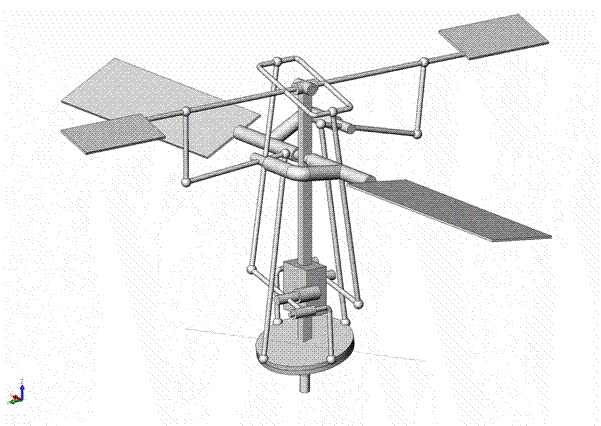

Если сравнивать корректно, то надо привести схему двухвинтового:
K
Kimon
...и синхрокоптеровскую, пожалуйста! А если брать схему "соосника" из Кумертау - уж очень далеко позади будет ВАШ синхрокоптер!......

А вот ещё ссылка на интересный документ об аппарате какого же типа.
см. АЖ A&S-18A, Avian, DeGraw  и т.д.
По запросу на Дика де Гро всплывает ссылка на видео с   "СИНХРОКОПТЕРОМ"
Вопрос конечно не втему, но мне показалось, что на аппарате два двигателя.
Я не ошибся?
Или опять глюки. :-[

А вообще, кто-нибудь сможет объяснить причину того,
что вертолёт с несущей системой такого типа не получил,
не то что бы широчайшего,
а хошаба, просто, широкого распростронения?

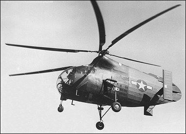

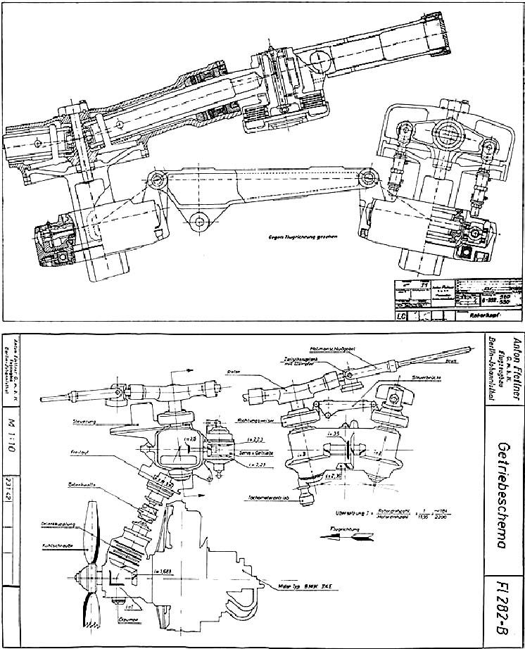

не то что бы широчаёшего,
Апологетов "синхроптера" просил показать хоть одну фотку аппарата с кол-вом лопастей на НВ большем 2, пока не показали...
Как с Флеттнера повелось двухлопастные ставить, так и ставят.

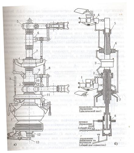

Аппонентов, прошу доказать: где минимизированнасть и простота конструкции?(исходя из предложенного CINN)
Denis
Я люблю самолеты!
Вы считаете схему с сервозакрылком простой и эффективной ?
Я думаю, что при стеклопластиковых лопастях (упругость+ресурс) это единственный путь перейти к полностью электронному управлению, без А.П.
К сожалению, наблюдая реакцию  местной публики на менее "еретические" мысли, думаю, что поднимать разговор об этом еще очень рано. Пусть сначала сделают на западе.
Каман сделал это сперва на деревянных лопастях. И получилось великолепно. Эта схема также интересна для реализации управления высшими гармониками взмаха и индивидуального управления циклическим шагом каждой лопасти. Эти технологии в принципе позволяют вертолету догнать самолет и снизить километровый расход топлива.

Doremidont
S
slavka33bis
Вот и нет первой причины.
