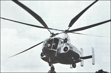

а что за роль коромысла и как осуществляется управление - два автомата перекоса или это не совсем автоматы перекоса ?
по крену я так понимаю можно общим шагом (раздельно одного или другого винта) управлять или опять же циклическим шагом
по тангажу - только циклическим шагом ?
а как путевое управление осуществляется - я так понимаю это проблема даной схемы ?

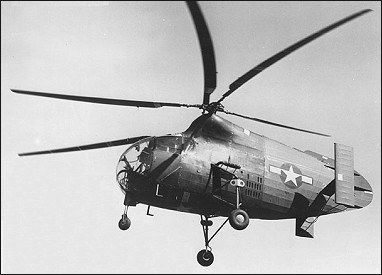

Экспериментальный вертолет с маленьким бочкообразным фюзеляжем и двумя несущими винтами перекрещивающейся схемы. Совершил первый полет 7 августа 1944 года. Построено два экземпляра.
!!! Цитата из Google:
[highlight] Kellett XR-8 (позднее переименован XH-8) был вертолет, построенный в США во время Второй мировой войны. Это была двухместная машина предназначена для демонстрации возможностей Twin-роторная система, и пока это будет сделано, он также продемонстрировал ряд проблем, мешающих дальнейшему развитию этой конкретной конструкции.[/highlight] (конец цитаты)
Вопросы есть?

Вроде как с вибрациями были проблемы и путевое управление не еффективное, малая скорость, низкое расположение лопастей над землей
Но похоже проблемы на самом деле не технические, а маркетинговые – небыло эффективного менеджера, кто бы протолкнул бы даную схему
которая довольно узко специализированая – тяжеловозы
Кстати один Флеттенер (из трех выжывших) уехал в Союз – что с ним тут делали и кто – это интересно. Похоже Камов с Милем похоронили его в имбрионе  :mad:

В 1944г.  Автожирная фирма Келлет выпустиоа вертолет с пререкрещиванием Н.В.    Kellett XR-8. Было построено два экземпляра.
XR-10 - Увеличенный вариант вертолета XR-8 с цельнометаллическим фюзеляжем и двумя двигателями. Во избежание схлестывания лопастей этот вертолет имел дополнительный синхровал прямо под втулкам винтов. Имея взлетный вес 6000кг, он почти в три раза превзошел по этому показателю самый большой вертолет ВВС США того времени - Sikorsky R-5.  Тем не менее, катастрофа из-за схлестывания произошла (1949г.).  Пытавшийся выброситься с парашютом летчик был насмерть изрублен лопастями, программа производства вертолета XR-10 потеряла финансирование и была свернута.
В1953г. Фирма была приобретена Ч.Каманом. Был сделан вывод об ограничении числа лопастей. Все последующие машины имели только двухлопастные Н.В., что ограничивало полетный вес в пределах 5т. В классе легких вертолетов Каман выпустил несколько моделей синхрокоптеров, Численность их выпуска составила более 400 машин. Они использовались для спасательных и противопожарных  работ в ВВС США. На этих машинах был установлен ряд рекордов в своем классе.
К сожалению, еще со времен полетов Fl-282 была отмечена низкая путевая устойчивость синхрокоптеров. С ней удалось справиться только установкой автопилота на К-600. Из-за развала валовН.В, немецкий Fl-282 «стриг траву» по бокам от себя, что было опасно для наземного экипажа. Для повышения безопасности Каман поднял винты на высоких пилонах, что увеличило лобовое сопротивление и ухудшило показатели. Возросшая высота машины усложняла размещение на кораблях, повышала опасность опрокидывания. Все это в сумме с ограничением полетного веса привело к прекращению дальнейшего выпуска синхрокоптеров.
