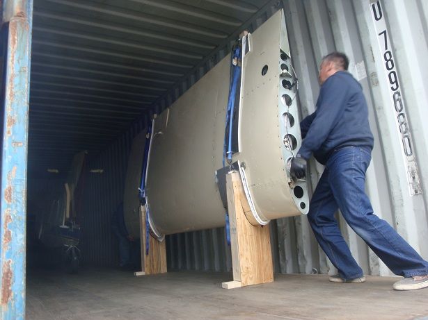

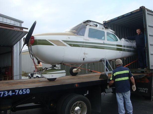

Но, самое интересное то, что одно из этих фото мне высылал в первом мейле Булат, а другое в первом мейле Светлана, когда показывали как они отгружают самолеты в Россию. Найдите отличия
А в чём здесь интрига? Я так понимаю они все там конкуренты на одном аэродроме сидят и друг другу услуги подкатывают. Тот самолет что на фото, пришел в одном контейнере с беленьким, который улетел в Башкортостан. Вспомнил его по "горбу" , там моторама от Робинсона была прикреплена и новый пластиковый потолок от Цессны-172.
Кстати, Geocid, я не только видел Ваш гламурненький розовый самолет в Балтасях, но и участвовал в выгрузке из контейнера и погрузке в грузовик.

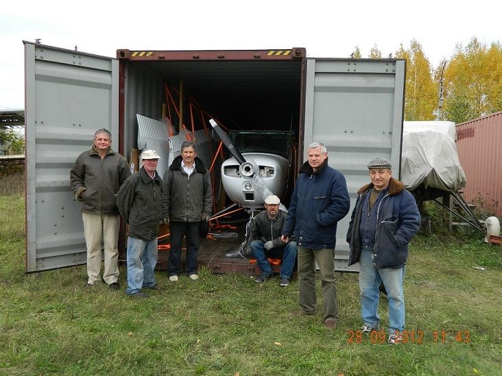

Добавил фото бригады сборщиков самолетов на аэродроме Балтаси на фоне того самого контейнера.
