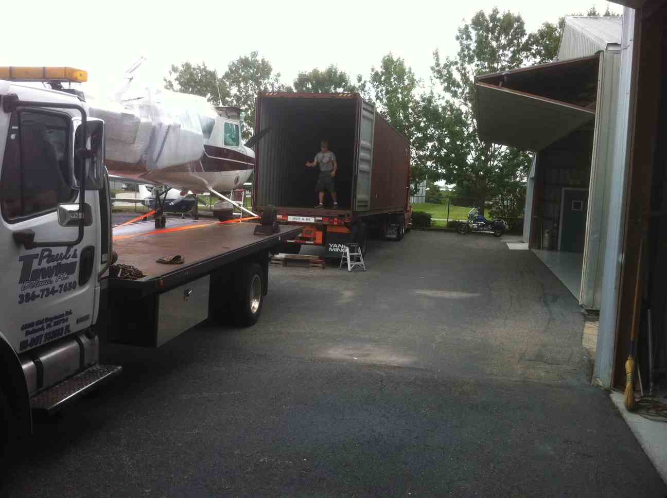

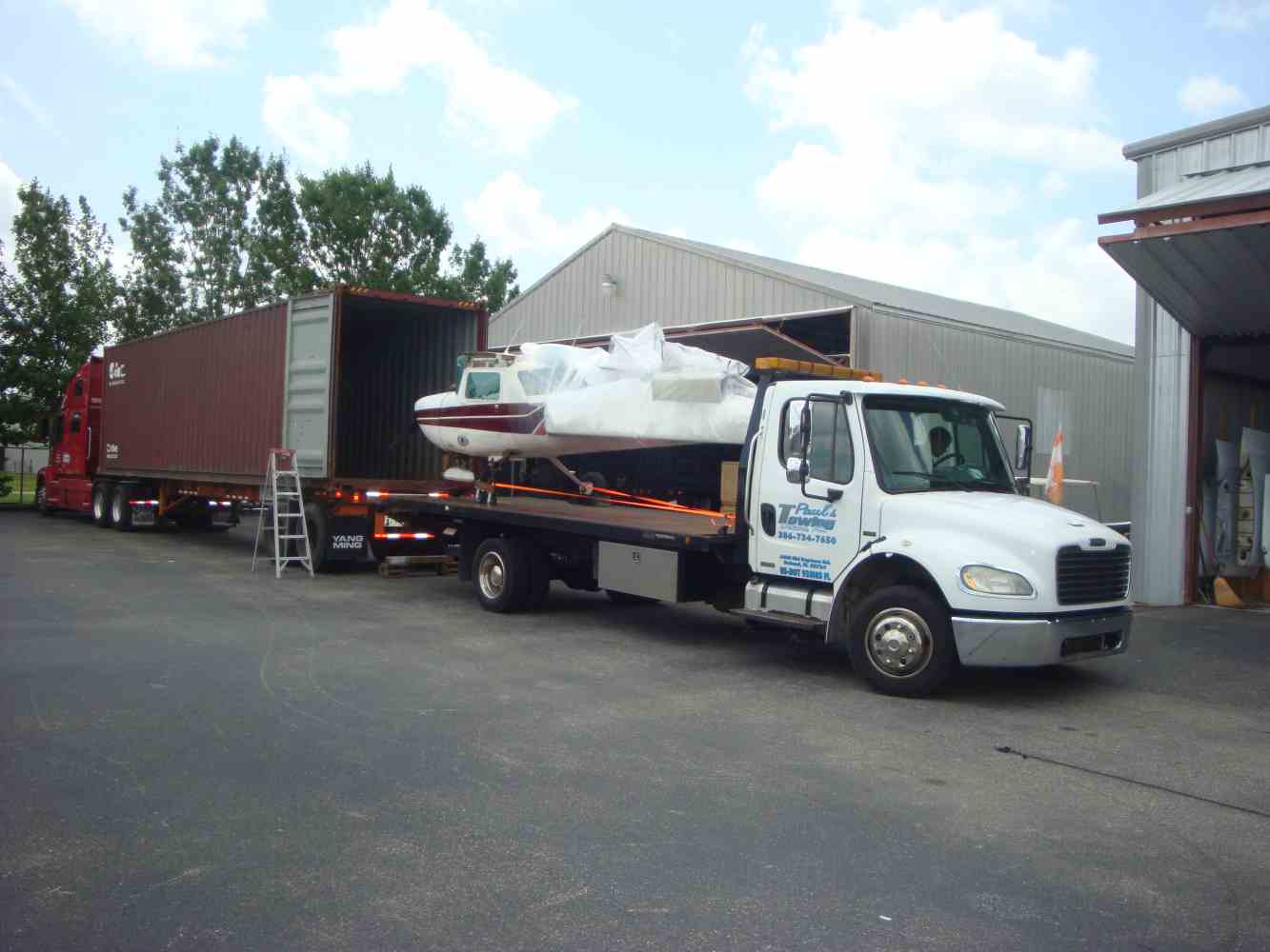

Посмотрите сайты США,  Цессна 150М 1976 г.в. и Китфокс 5 1999 г.в. на двигателе аналогичном Континенталю 200 .
Но, самое интересное то, что одно из этих фото мне высылал в первом мейле Булат, а другое в первом мейле Светлана, когда показывали как они отгружают самолеты в Россию. Найдите отличия (Кроме Гинтаса в контейнере)
