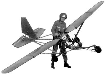

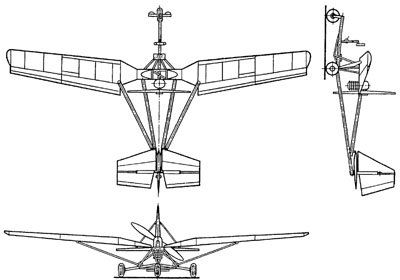

  А на фото что это ?   Фотошоп?    Дмитриева американцы к себе пригласили и он некоторое время жил в Америке - это по тому что самолёты его не летали ?  Им что - планер от самолёта понравился???...     Вот так вот и разрастаются слухи...  (при чём я смотрю негативные)
    15,6 КБ · Просмотры: 763
    6,6 КБ · Просмотры: 782
    50 КБ · Просмотры: 854

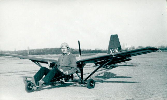

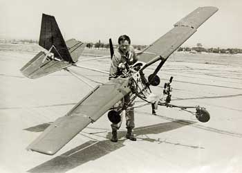

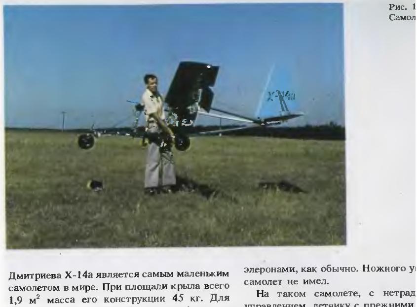

Вот ещё фото балбесам и диванным "строителям" для которых "всё сложно" и всё "очень плохо"...

Руслан7000 ! На фото,которые вы представили, мужик несет самолет.
А вот фото как самолет несет мужика-нет.
