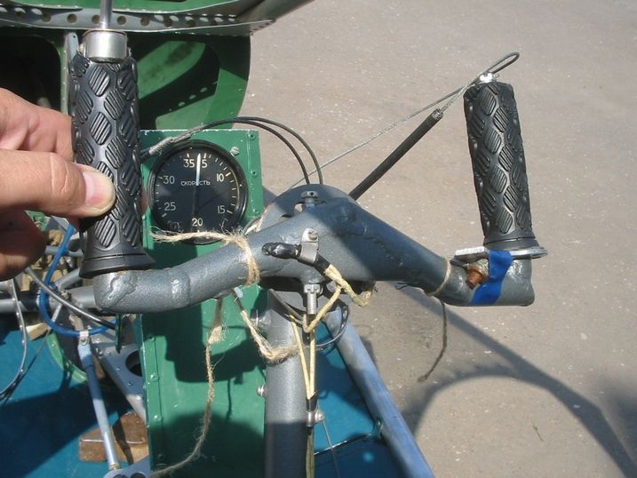

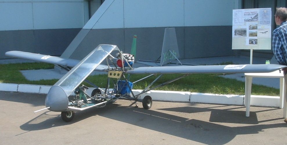

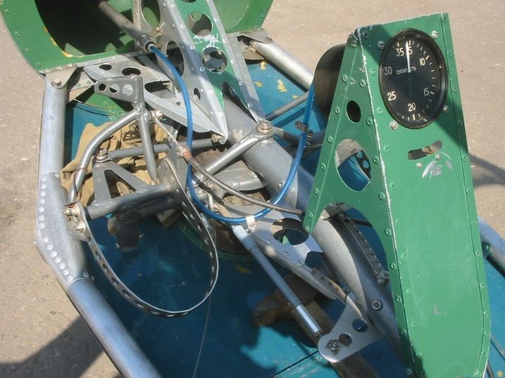

К своему удивлению,обнаружил на недавно проходившей в Казани выставке АКТО-2014, самолёт В.Дмитриева Х-12 и самого автора! :🙂

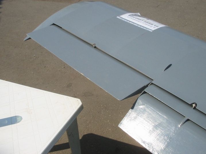

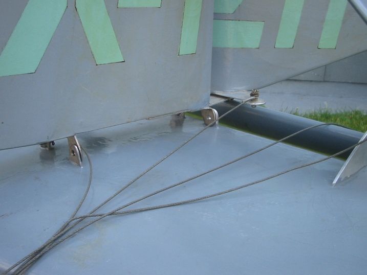

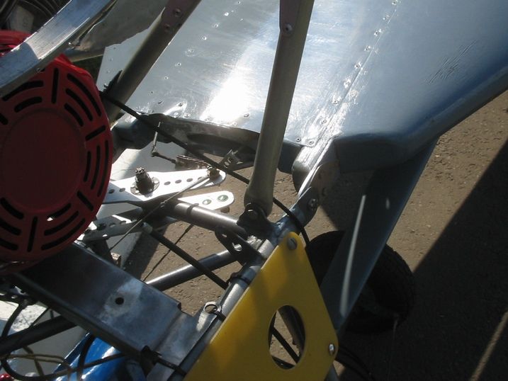

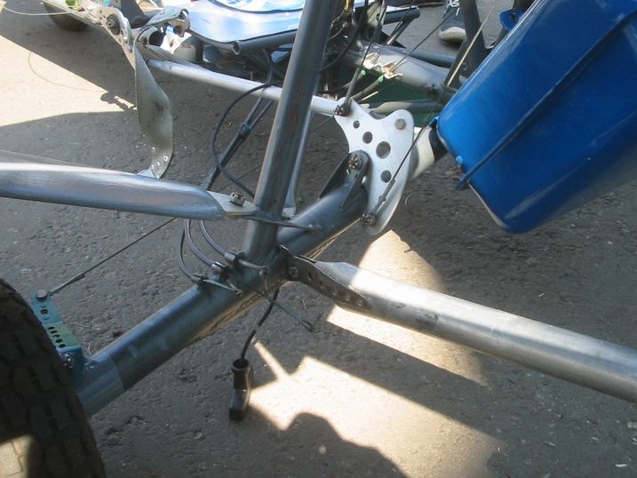

Хотелось бы побольше фотографий столь провокационной конструкции.Всё таки столько лет быть верным одной схеме... практически как руководство ВАЗа... это стоит оставить в памяти.
Их есть у меня!

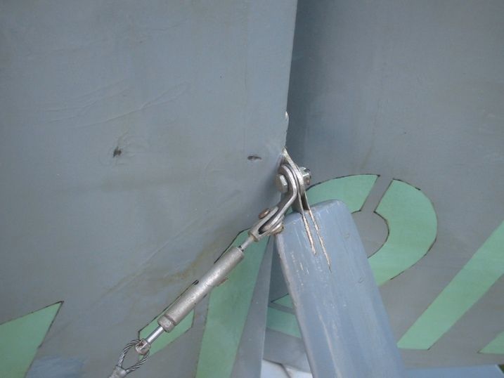

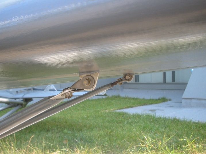

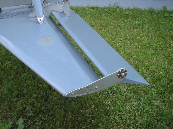

Любовь автора к односрезным соединениям в разбираемых стыковых узлах, вызывает несмутные сомненья.

Интересно как будет работать вертикальное оперение позади такого огромного ветрового стекла если обдув винтом киля вдруг прекратиться. Или только спассистема ?
На этом самолете роль кабины или козырька должен исполнять костюм и шлем бобслеиста. Будет смотреться гораздо компактнее, а возможно и сопротивление будет меньше.

На оперении перевёрнутый профиль?
Да , потому что выбрана автором концепция несваливаемого в штопор аппарата - соответственно сильно передняя центровка простыми словами ! В этой ситуации ГО обеспечивает в основном отрицательную подьёмную силу ,соответственно и профиль перевернут!
