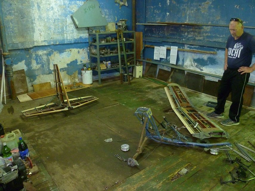

В музее СПб государственного университета гражданской авиации Александр Николаевич Суслин пытается собрать детали, которые достались музею в единое целое для экспозиции. Аппарат Х-14d. На коробке так написано. Нет труб задней фермы, неизвестны их диаметры, непонятно как крепилась она к фюзеляжу и хвосту. Нет моторной рамы. Нет промежуточных корневых отсеков крыльев и не понятно их крепление. На крыле внизу два уха нижних, но подкос один.
Тормозные диски сам фантазирует как делать...
Не подскажете - как добраться до первоисточника, чтобы собрать аппарат?
    112,6 КБ · Просмотры: 1.176
Интересно, есть у кого-то информацию о чертежах - возможно их найти?
