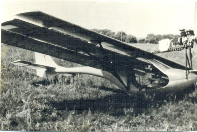

"Как у Бро, так и у белого применена совершенно неграмотная конфигурация разрезного крыла. Можнет быть она годится для моделей., не более."
Denis, пожалуйста, подскажите, а как правильно? Или назовите первоисточники /библиографию/. В известной мне литературе, только проектирование предкрылков и закрылков.
 Спасибо.

Это и есть грамотные конфигурации разрезного крыла.

Интересная идея своей неординарностью. А известно какой у такого крыла Сх? На вид оно похоже на фиксированный двухщелевой закрылок. Т.е. подъемную силу создает, но не даст разогнаться :-/. Может прояснить кто-нибудь?
Если правильно спрофилированная щель находится далее 60-70% хорды, то ее сопротивление ничтожно, оно измеряется десятитысячными долями Су.
Если отклонять щелевой закрылок по оптимальной траектории, то сначала (до 10-15градусов), приращение Сумах намного превосходит приращение Схр.
Пример: на профиле NACA 23012 с выдвижным щелевой закрылком отношение Cумах/Схрmin растет при отклонении закрылка до 10-15градусов, при увеличении Сумах почтив 2 раза. Диапазон углов атаки расширяется на 8-10градусов за счет смещения угла нулевой подъемной силы в минус, что полезнее увеличения критического угла атаки предкрылком, поскольку эксплуатационный диапазон углов атаки симметрируется относительно нуля. Минимум профильного сопротьивления смещается на большие Су. Такой угол отклонения закрылка полезен на взлете и в наборе высоты, поскольку качество получается выше, чем на чистом крыле.
Проблем две: 1. большой прирост продольного момента, который заставляет увеличивать относительное плечо ГО и смещать диапазон центровок назад, приводит к сильному скручиванию крыла с ростом скоростного напора. 2. опасность ужесточения срыва на критическом угле атаки и отсутствия предсрывной тряски.
Если щель остается открытой в нулевом положении закрылка, то все равно получается небольшой прирост Сумах, перекрывающий сопротивление открытой щели, а характеристики сваливания могут измениться благоприятным образом.   Такая конфигурация выгодна, но требует тщательной отработки. Пример - крыло Ан-2.

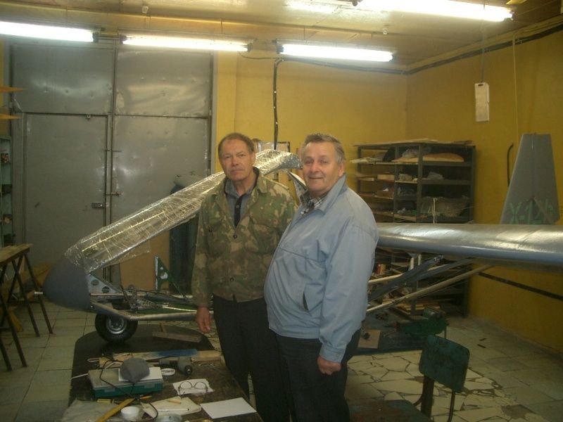

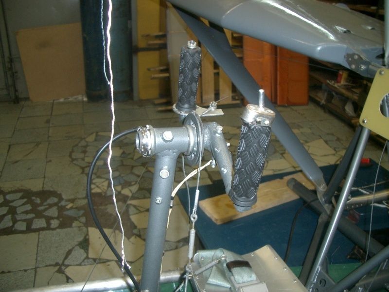

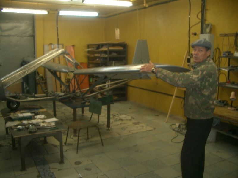

Простите за назойливость, есть ли какие нибудь новости от В. Дмитриева?
Был сегодня у него в гостях.
Самолет почти готов остались мелкие доработки.
Делает тормоза и устанавливает ролики на элероны.
