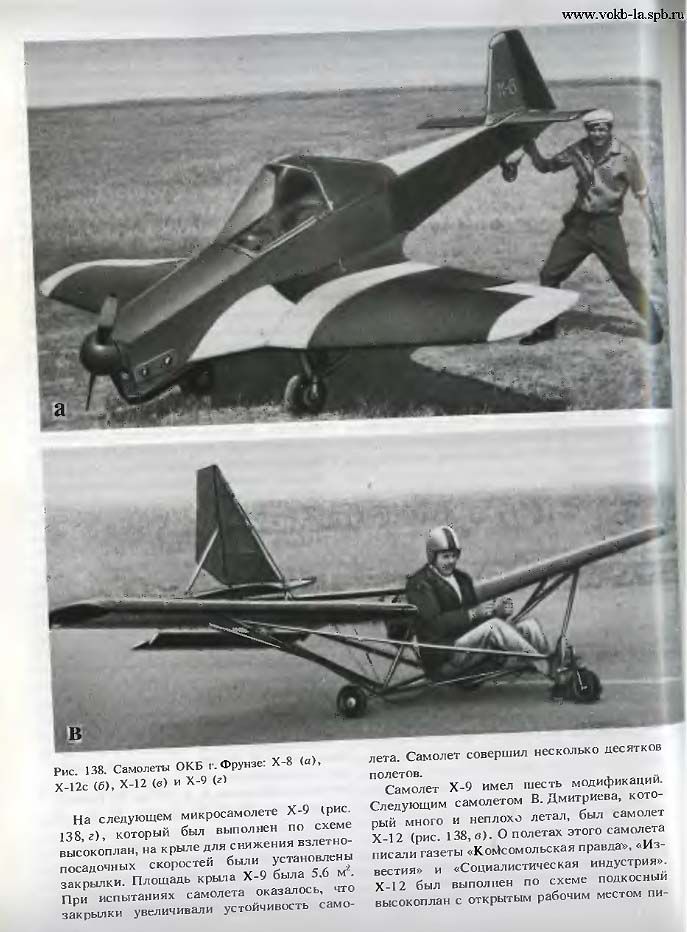

Посмотрел внимательней фотографии,на хвост,а там Х-12b :-?
Выходит это реплика на старый.
А Х-12 летал нормально хоть и мотор был полное дерьмо.
