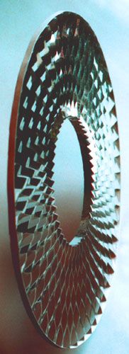

Вдохновлялся именно аэроглиссерами
    22 КБ · Просмотры: 255
А это что? Точнее. а это как?
Если по содержанию то никак. Делал полноразмерный долго, с перерывами, пока его не сперли, скорее всего на цветмет.
Если по форме то получался аналог винтовентилятора простыми средствами (по технологии это вариация просечно-вытяжного листа). Очень легкий и в теории малошумный.
