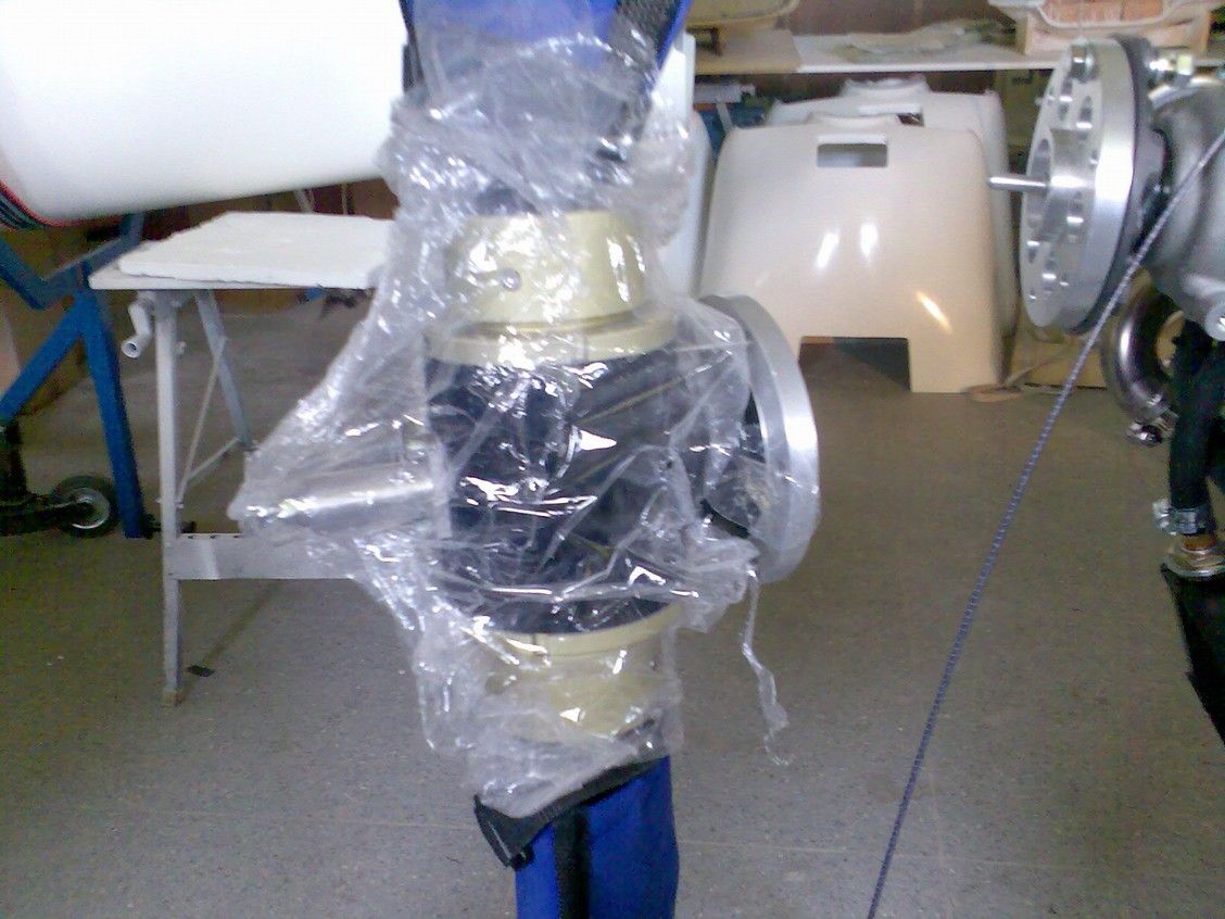

А мы на скайлайны ставим в основном вот такие винты- работают отлично

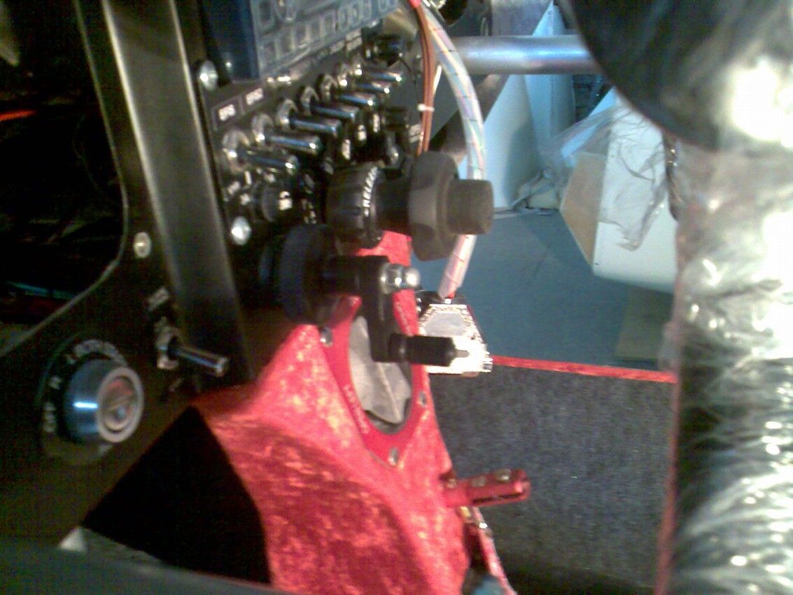

В кабине такая ручка / как у мясорубки/ которой переставляешь шаг

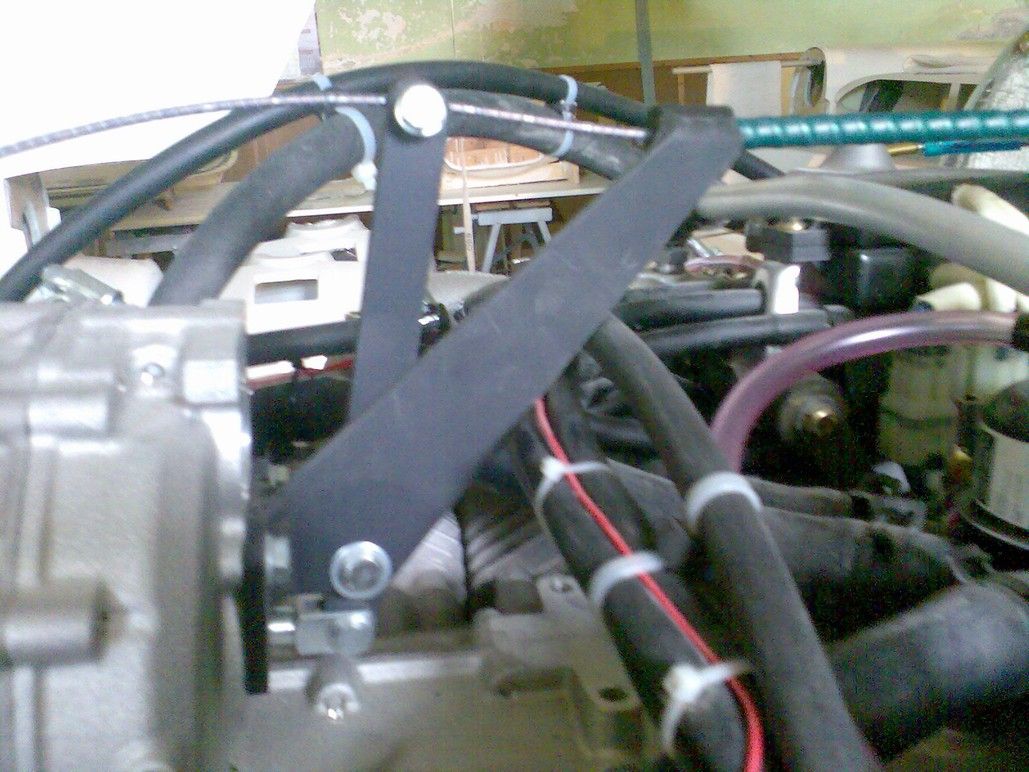

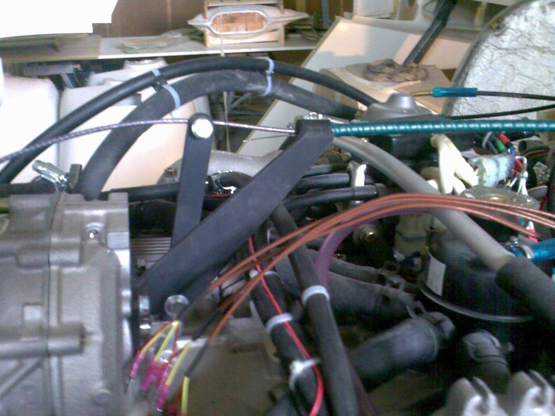

На редукторе такой механизм

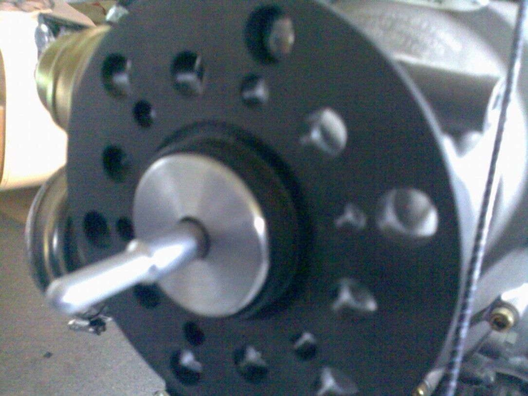

Втулка . В середине шток толкающий

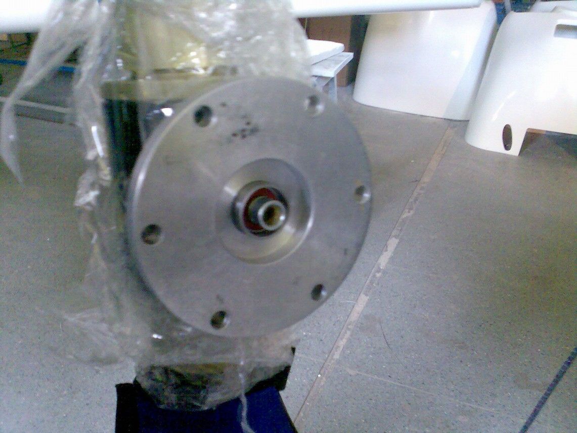

Винт сзади

Вообще то , механизм управления шагом винта должен быть совмещон с РУД , для снятия с двигателя  максимально возможных характеристик.  :~)
