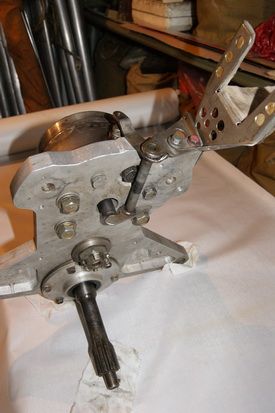

Винт Изменямого Шага

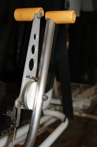

ручка управления
    20,4 КБ · Просмотры: 217
механизм управления на редукторе

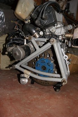

пружинный демпфер крутильных колебаний,кто интересовался,двигатель Д15В 130лс

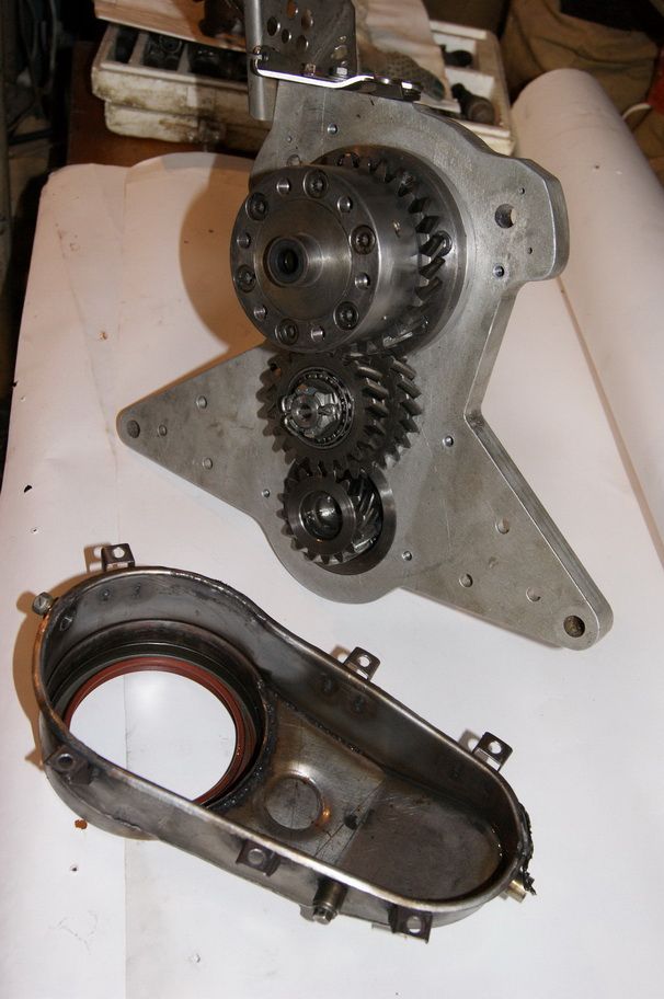

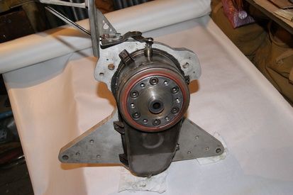

И редуктор конфетка, ничего лишнего!
При случае покажу содержимое,он 2х ступенчатый.При проектировании удалось убить 3х зайцев:
использовать все готовые шестерни,они от Волговской коробки,
поднять ось вращения винта,соответственно опустить двигатель,
сохранить вращение под имеющийся ВИШ.
Пришлось поломать голову.пока не нашел решение,дешевое и сердитое.
Вообще,большинство деталей редуктора и ВИШ использовались легкодоступные комплектующие,при повторении или ремонте всё можно найти на любом авторынке,на а матариалы-то.что было под рукой...
как и обещал,фото редуктора,редукция 2,27
    72,7 КБ · Просмотры: 232

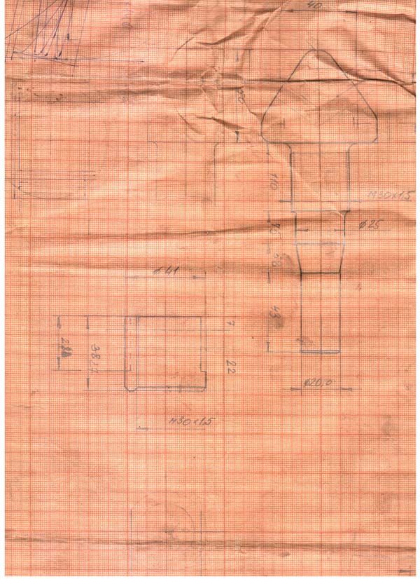

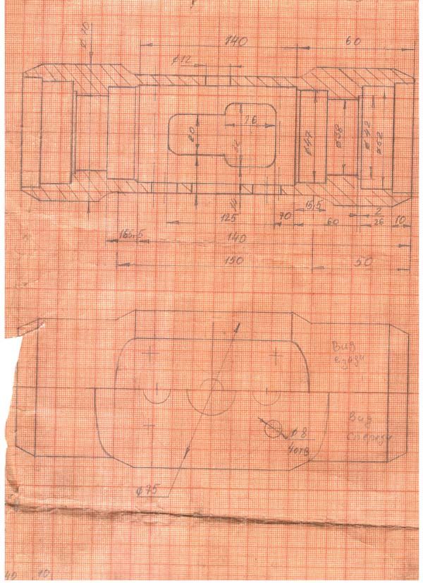

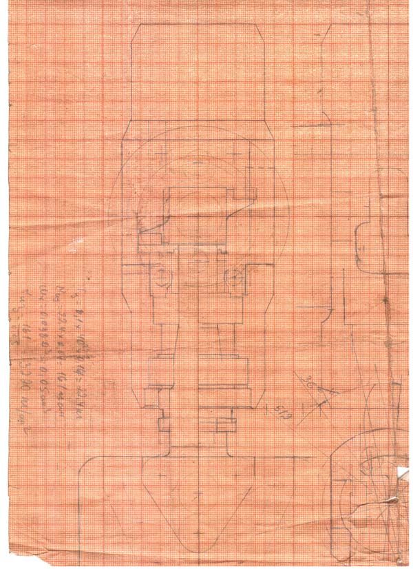

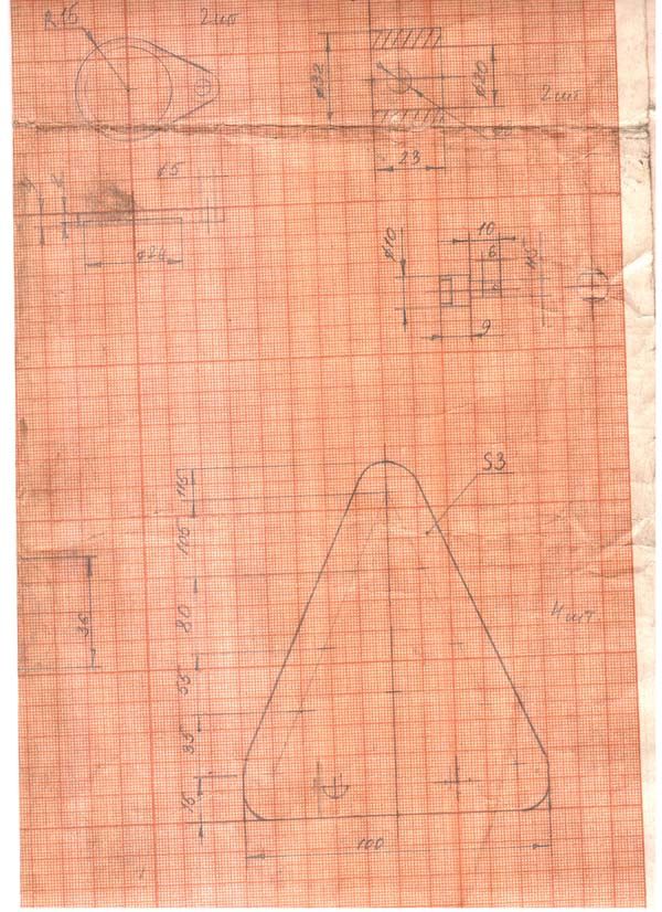

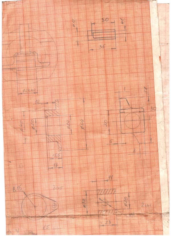

Fartovii,  как там дела с чертежами  Вашего ВИШа ?   Что то давненько не видно новостей.  Пока зима, да токарь знакомый не сильно загружен.  Все с нетерпением ждем-с !!!
Хлопцы,усе живы. Прилепляю чертежи,не обессудьте,они рабочие,соображайте,где что непонятно
    112,4 КБ · Просмотры: 252
и ещё
    112,6 КБ · Просмотры: 260
и ишшо

и ещё. Обращаю ваше внимание, все посадочные отверстия под подшипники  выточены с одной установки,иначе будет тряска винта,посадочный зазор по оси под подшипники 2-3 сотки,ну и всё делалось исходя из того ,что было под рукой,имея более широкий доступ к материалам и оборудованию,можно немного доработать,хотя тот кто сделает,поймёт,что купить дешевле,кстати,винт ещё не продан,смотрите в разделе продажа.
Всем желаю успеха!
