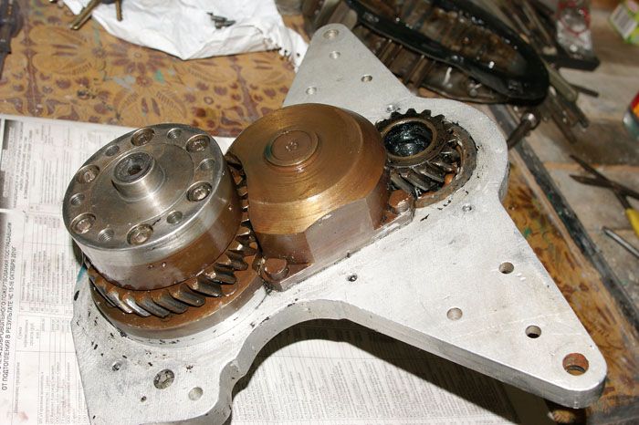

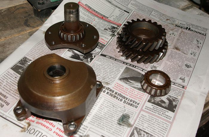

После наработки редуктора на аэролодке пришлось редуктор доработать,были внесены следующие изменения:
ось промежуточной шестерни пришлось подкрепить второй опорой в виде крышки,такой большой нагрузки не выдержала, еще пришлось внутреннюю обойму  подшипника  ведущего вала от осевого перемещения зафиксировать гайкой,нарезав резьбу на вале, заводское стопорное кольцо применённое ранее лопнуло, смотрите фото

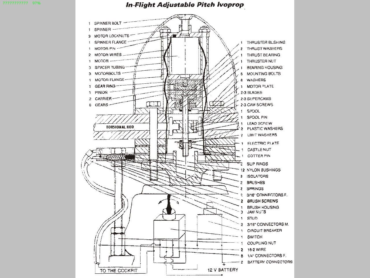

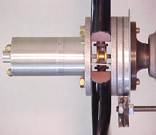

Какой ресурс  у ВИШ  Ivoprop ?
    227,7 КБ · Просмотры: 288
    27,4 КБ · Просмотры: 253
    14 КБ · Просмотры: 289

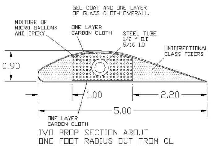

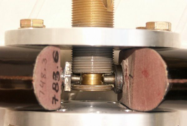

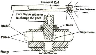

ИНФА по конструкции здесь . Каждую фотку открыть в новом окне .   http://www.google.com/search?hl=ru&biw=1280&bih=864&tbm=isch&sa=1&q=Ivoprop&aq=f&aqi=&aql=&oq=
    52,4 КБ · Просмотры: 251
    48,2 КБ · Просмотры: 250
    27,6 КБ · Просмотры: 270

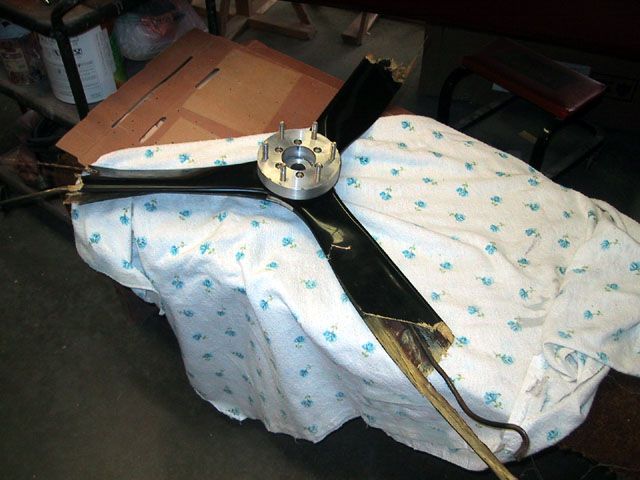

Разрушение винта во время штатной работы? Или об землю? Судя по трубке - при работе.

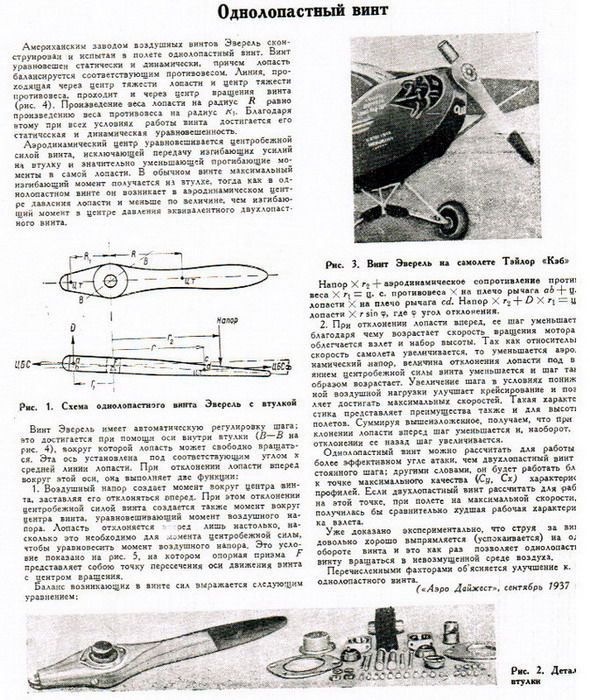

Может кому интересно.
Копался в своих архивах...
Многое придумано до нас, на заре авиации...
Однолопастный пропеллер-автомат,
Адаптируется под скорость автоматически.
Где страница с рисунками 4 и 5? Ссылки на них есть, похоже, что они были на следующей странице или вкладке.

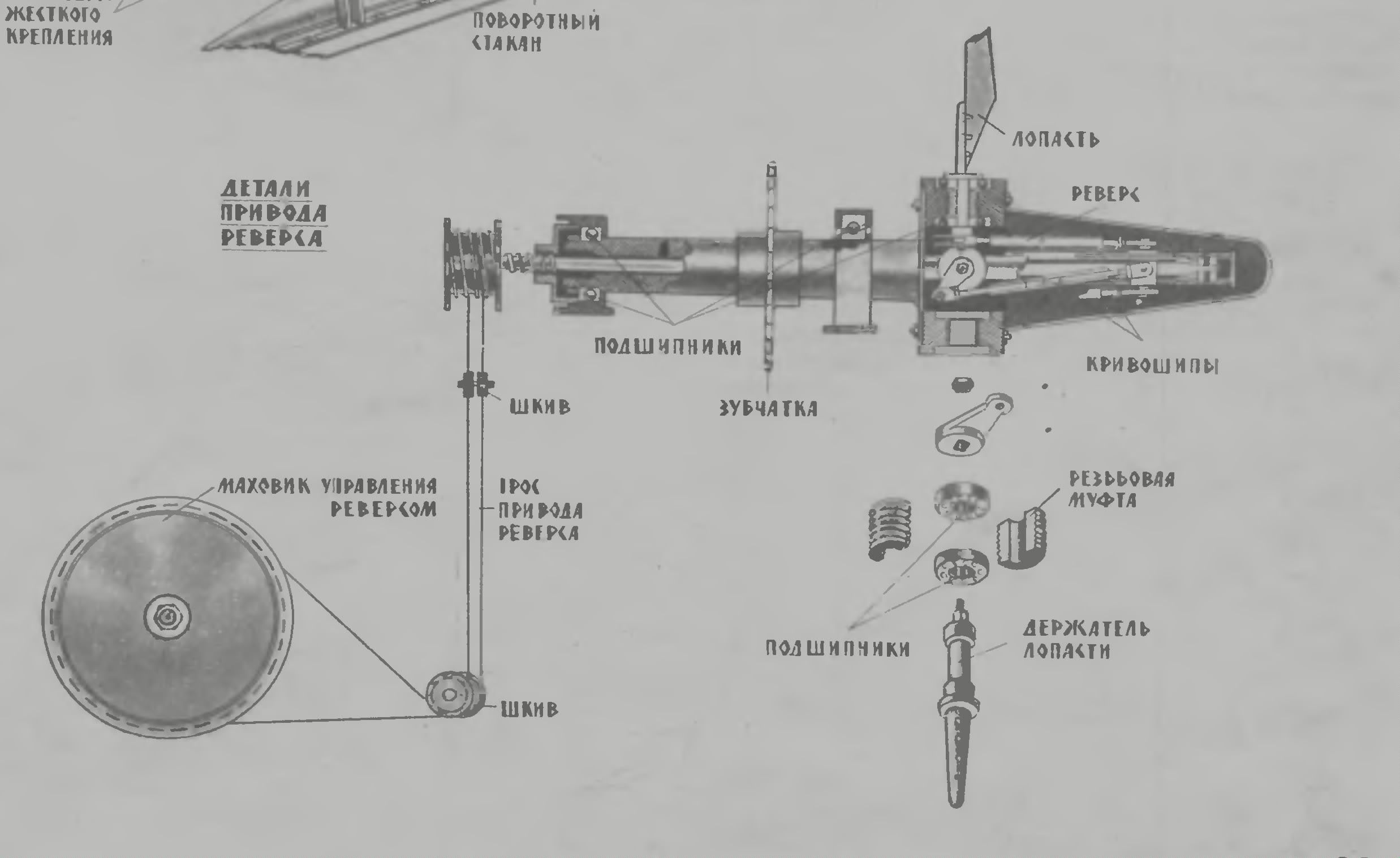

Мне вот этот ВИШ очень нравиться.Главное всё понятно.Особенно оригинальна фиксация лопастей в ступице.Журнал ТМ 1966-1.Только вот вопрос один есть!Может быть кто нибудь просветит немного?Мне непонятно, держатель лопасти вращаеться в двух подшипниках,а что нельзя обойтись без них.Пускай держатель вращаеться без них в разрезной втулке.В крайнем случае туда можно иголки вставить.А то сборка больно гиморна,не представляю как внутренний подшипник запрессовывать?Спасибо!
