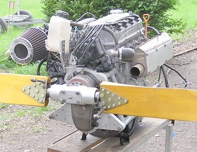

Я подозреваю,что разговор о моём винте,я его сначала поставил на Запорожец с ред 2.27 и только подлётывал,потом Запор умер.Из того что успел получить,следующее:если с винтом постоянного шага самолет летел на 4000 тысячах в горизонте,то с ВИШ на 2800. Потом я редуктор поставил на 130 сильную Хонду ну  и винт использовал тоже, полетать не удалось из-за того что бодались с вояками (аэродром Агой военный),а потом движок снял,для этого самолёта тяжеловат -вся ВМУ с маслом и водой около 130 кг, а планер 150 кг,хотя о лучшем моторе и мечтать не приходится,работает чисто и ровно,как швейная машинка,получше Ротакса.При замерах статической тяги падение тяги при уменьшении оборотов намного меньше,чем с моноблочным.Управляется рычажком на РУДе,всё просто,только механика,никакой электрики.Провозился с ним 4 месяца,во втулке 42 детали,если кто задумает строить.Прикладываю фото,кому интересно.Всё это продаю,тк строить пока не собираюсь,летать есть на чём,если что интересует,спрашивайте,сейчас перерыв в полётах.

Вся автоматика сводится к регулировке 2ух параметров:весу грузиков и противодействующей пружине,как известно,всё гениальное просто...

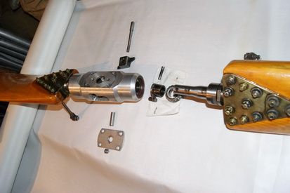

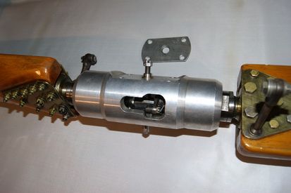

Хлопцы,как и обещал,выкладываю фото.
Втулка выточена из Д1 с одной установки,расточены посадочные отверстия под подшипники с натягом +3сотки.Подшипшики радиально-упорные с авторынка от какой-то коробки,если есть возможность найти сверхлегкой серии,рекомендую,внутренние отверстия соответсвенно,20и25мм.С наружной стороны стоит сальник,монтажные зазоры выбираються гайкой,которая контрится контргайкой.Изменение шага уменьшение происходит при натяжке троса через рычаг,далее через внутренний шток в корпусе редуктора и перемещении тарелки через поводки поворотного кулака.Увеличение шага происходит при отпускании троса под действием центробежных сил грузиков.Я думую по фото можно разобраться.Центральный шток состоит из двух половин,наружный в винте вращается вместе с винтом,второй в корпусе редуктора от вращения стопорится шлицами,торцовая часть закалена и упирается в шарик,запрессованный во второй шток.Шток винта одной стороной опирается на винт через бронзовую втулку,второй на втулку внутри направляющего отверстия посадочного  фланца винта через сальник.В центральной тарелке стояли подшипники,которые были убраны,соответственно,можно  сделать тарелку поуже и соответственно втулка винта станет короче,тарелка закалена и упирается в кулачки поворотного рычага,тоже закаленные до высокой твердости.
Диапазон углов поворота 42 градуса, тк хотел сделать винт реверсивный.Лопасти сосновые,кто будет использовать более твёрдое дерево,нужно будет увеличить толщину щёк в заделке, у меня 3мм,нержавейка,ну и на срез стопорящий штифт пересчитать.
Что-то будет непонятно,спрашивайте,по возможности отвечу.Желаю удачи,терзайте,в смысле дерзайте!
