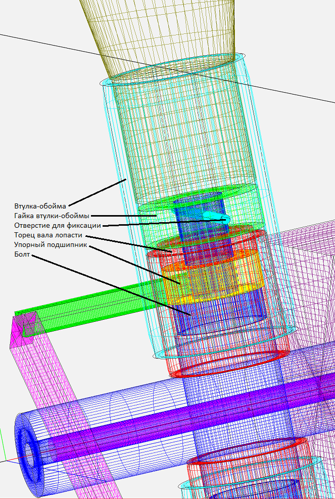

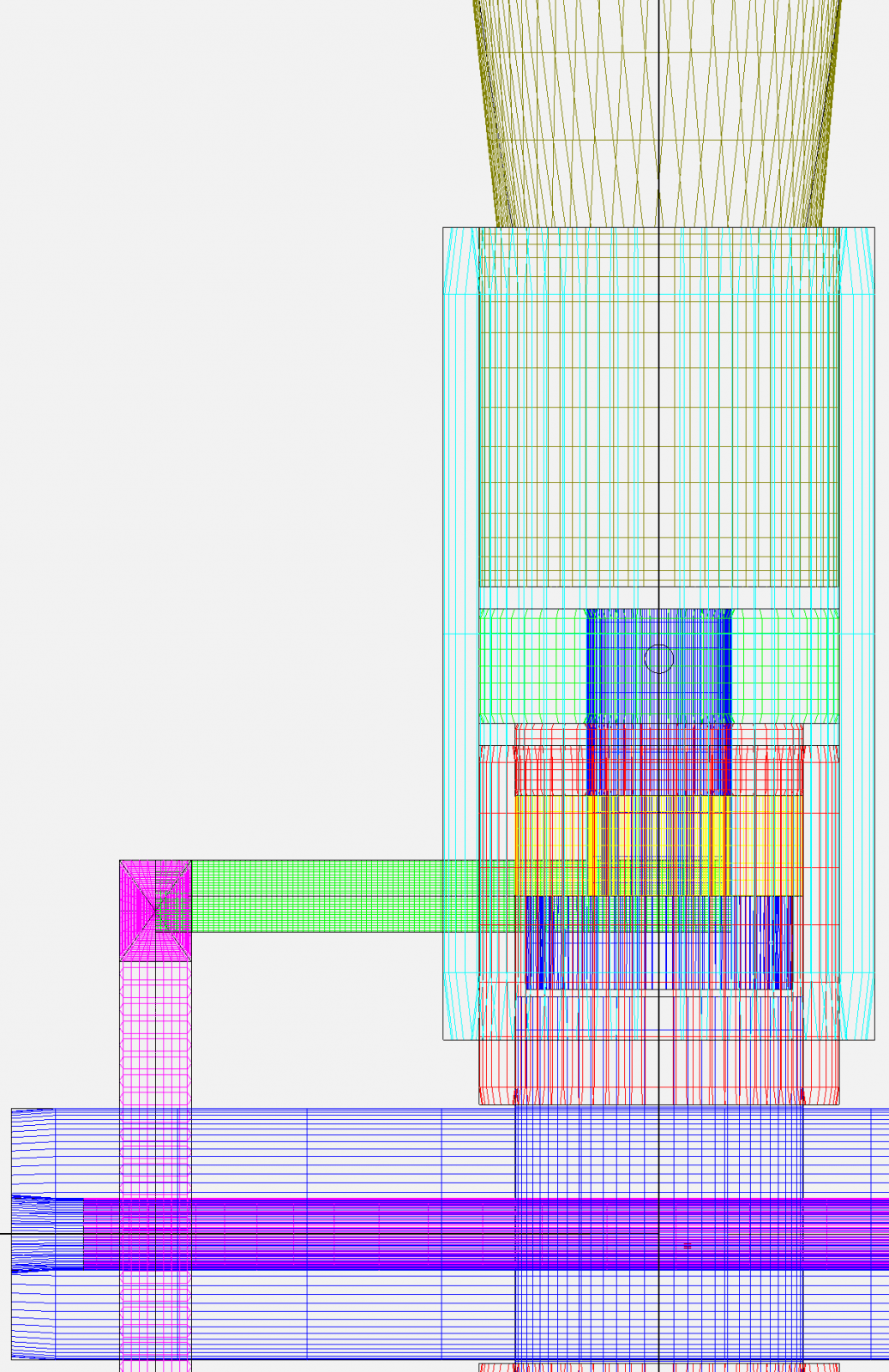

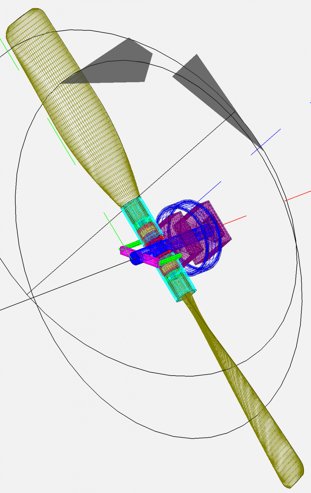

Ну что за графическая программа? Глаз сломаешь, пока поймешь. Есть же Нанокад, Автокад, Компас, Солид и пр. И вес 13 кГ+ прочее, это перебор, и солидный. У меня 3-х лопастный, д1550мм с электроприводом, коллектором и то легче. Да, ещё-надо момент инерции винта измерить.Иначе про запуске или остановке может КВ провернуть.
Это OpenVSP - мне в соседней теме порекомендовали.
В ней есть удобный инструмент для моделирования фюзеляжей и пилота.
Сделал в ней чтобы потом сразу в проект самолёта перенести.
Вес ещё не конечный.
Плюс тут всё направлено на технологичность - используются преимущественно тела вращения.
А сколько и чего весит у вас - можете подсказать?

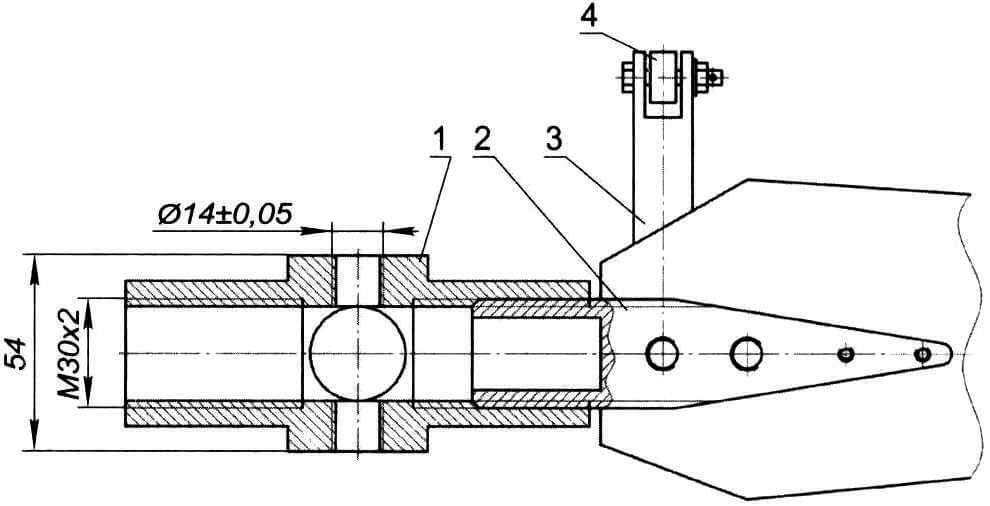

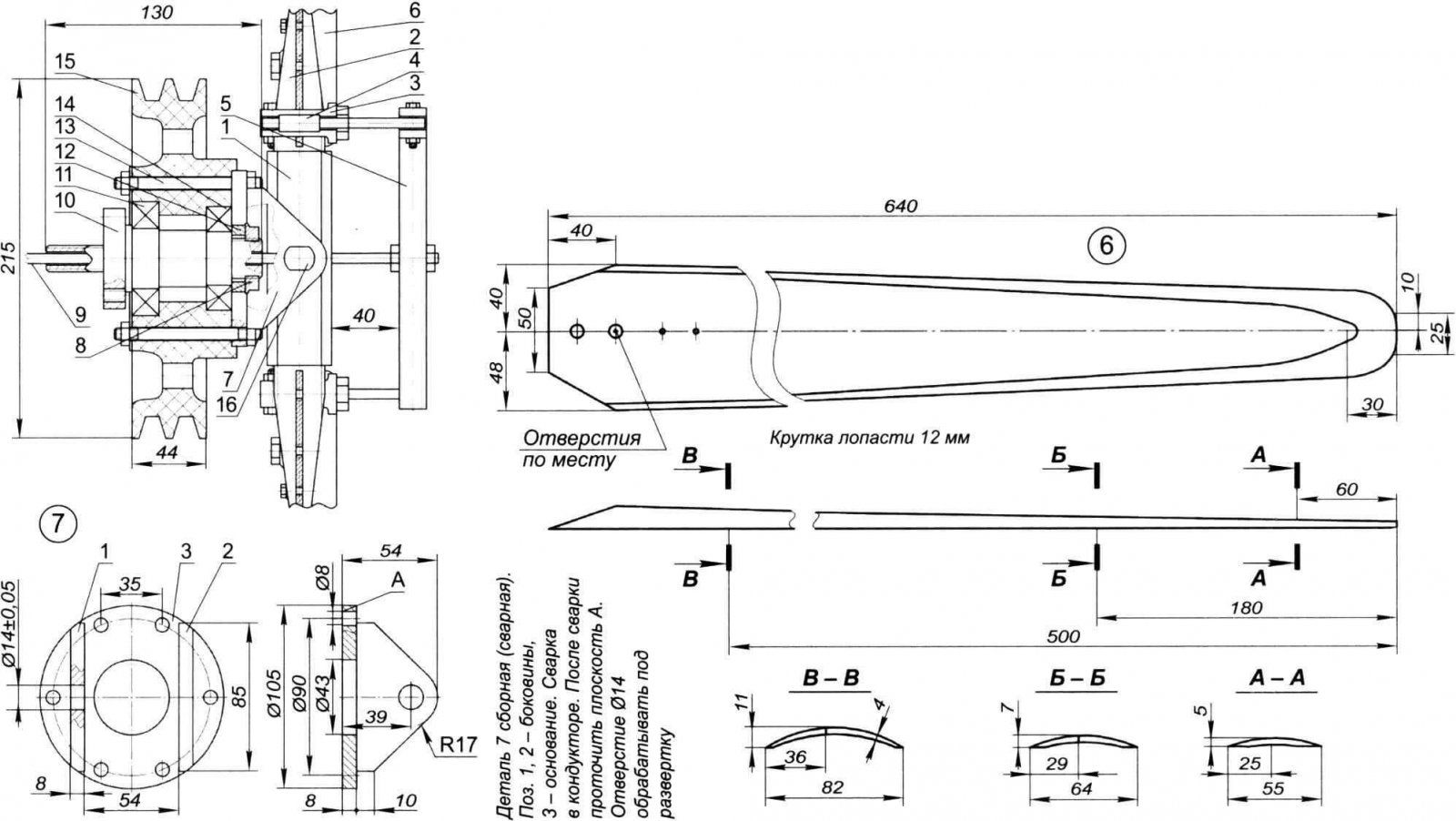

Важная особенность данной конструкции — использование винта изменяемого шага. Основная концепция взята из устройства хвостового винта вертолета Василия Артемчука (см. «М-К» № 11-1997). А именно — комли лопастей заворачиваются на резьбе М30х2 во втулку винта. Отверстие на 14 мм для пальца, обеспечивающее крепление винта на ступице, обработано с помощью развертки. При работе винта втулка может покачиваться на небольшой угол для устранения возникающих моментов из-за погрешности изготовления или установки лопастей.
Втулка винта в сборе
Втулка винта в сборе:
1 — втулка винта; 2 — вворачиваемый комель лопасти; 3 — поводок управления лопастью винта; 4 — тяга
Ступица винта, соединяющая ведомый шкив с втулкой винта, — сварная. Сварка проводилась в кондукторе большим током с последующей обработкой на токарном станке.
Как вариант. У меня такой в итоге. Работает. Сколько проработает не знаю, но пока проблем никаких нет.

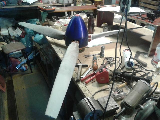

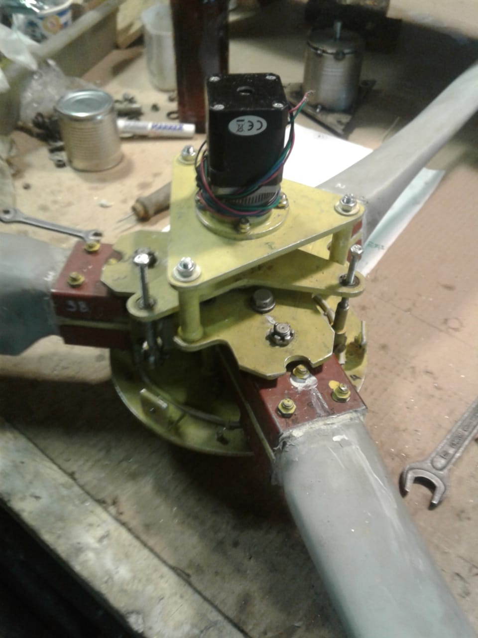

8,5 кг весь винт в сборе-лопасти, механизм поворота лопастей, шаговый эл.двигатель, коллектор, шайба, на которой всё собрано. максимальные обороты винта 2500. Ну какая модель? Как придумал, так и сделал два разных варианта.
Давно как то в теме про редукторы, емнип, видео несколько картинок про разные механизмы ВИШ и соосники. Помню, что была какая-то французская схема очень простая.
То есть в 8,5 кг входят 3 лопасти по 760 г.
Таким образом на весь механизм остаётся 6,22 кг.
И в 6,22 кг входят: крепление лопастей к валу и их электропривод со скользящими контактами.
А можно узнать какой материал использовался?
И на какое максимальное напряжение он рассчитывался (при 2500 об/мин)?
Фотографии случайно нет?
Материал в основном дюраль 5 мм, стальной ходовой винт м16х1,25, ходовая гайка латунь, ШСы на 10 и 6.
на стадии сборки. Не рассчитывалось, сечение дерева и двухслойной обклейки обеспечивает прочность. Напряжение 12в
Спасибо за фото.
Не видно правда того, чем принимается полезная нагрузка от лопасти (на чём закреплена лопасть).
Это чтобы понять какая там ориентировочно нагрузка на дюраль.
