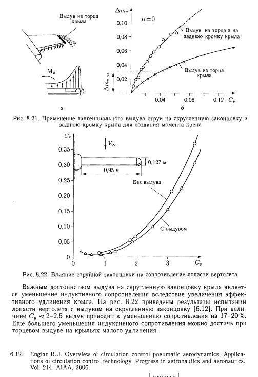

Спасибо за напоминание, я еще помню наш с вами разговор об узком скоростном потоке в другой моей теме (помните?), где вы очень убедительно приводили пример о большой силе такого потока.
1. Проблема энергозатратности, конечно очень важна, но по результатам наших опытов (даже если согласиться что они не в полной мере соответствуют каким-то типовым стандартам) есть надежда, что не все столь плачевно. Но давайте пока этот вопрос оставим в стороне.
2. Говоря об эффективности толкания, нужно ведь сравнивать многие параметры. Например, скорость истечения струй ЦБН по сравнению с осевым потоком в 10 раз больше. Будет ли стенка КН работать как лопасть центробежного насоса, ускоряя втягиваемый воздух и выбрасывать его из своих сопел  по типу пращи? Вот здесь, постом ниже вашего, коллега привел
Все давно испытано и проверено.
- очень интересные данные. Спасибо.
3. По поводу максимальной тяги, соотношения углов направлений исходящего потока - тоже особая песня, тут такая карусель зависимостей, нужна основательная экспериментальная база, хорошая команда экспертов спецов, чисто теоретизирование ну никак не годиться. Вот вы говорите о строго однозначной ориентации исходящих сопел в противоположную сторону от направления полета = т.е четкое совпадение его с осевым потоком. Но тогда не будет усиления по направлению вращения. А я хотел бы, все-таки, особо, подчеркнуть именно эту феноменальную способность ТВР.
4,5. Относительно затрат на повороты потока и трение о стенки канала, тут тоже много нюансов. Касательно общего входа  (у ТВР это вход ОН+ всас ЦБН) , поворот на входе не является радикально существенным уже хотя бы потому, что в центре оси (в самой плоскости) вращения всегда область повышенного давления (относительно периферии за винтом и за ометаемой площадью окружности) градиента давления обеспечивающая самой лопастью по радиальной линии (у ТВР - КН)  - это несколько другая физическая картина. Вообще, говоря о применимости данного конкретного устройства в качестве движителя ЛА, конечно, пока чисто фантазийной, можно рассматривать хотя бы этот вариант:

Да нет, как раз всё плачевно. Это описанно у Бехли в его теории НВ вертолёта с компрессорным приводом(книга есть в файловом архиве форума). Такой НВ как раз и приводится во вращение выдувом газа из сопел на конце лопасти(почти как у Вашего ТВР). Там прямо говорится о роли ЦБ-сил в сжатии газа в канале вращающейся лопасти, что прибавка в давлении от ЦБ-сжатии В ЛУЧШЕМ СЛУЧАЕ компенсирует потери в канале лопасти, в слкчае "холодного" пневмопривода(без сжигания топлива в КС на конце лопасти). Об этом же говорит и классицеский закон сохранения энергии. Т.е. затратив 1 кВт на сжатие газа в канале, Вы не сможете получить больше 1 кВт выдувая его с конца.

Ессно. Струйная механизация известна довольно давно. Люди до сих пор работают в данном направлении. Вот только приведённые примеры относятся к "обычным" крыльям. Я и сам предполагал эффект "газового винглета", когда махолётчикам предлагал реактивный привод машущего крыла. Винглеты(концевые шайбы) и аэродинамические рёбра вполне работают(лучше-хуже( на обычных крыльях. На ВВ - нет. Тут пару раз сей вопрос поднимался, вроде даже были ссылки на опыты. Не канает. 🙁
Я говорил лишь о случае, когда сопла должны добавить тяги плюсом к основной тяге лопасти. Про случай "лыжника подталкивающего лопасть" я писал несколько раньще в п.2 предыдущего поста. Чтобы подталкивание состоялось скорость истечения должна быть выше скорости движения сопла(это теория ВРД) в идеале - в 2 раза. Т.к. само сопло, расположенное на конце лопасти движется с трансзвуковой скоростью(около 300 м/с) достичь этого почти невозможно.
Про наличие избыточного давления на входе и его влияния можно ознакомиться в той же теории ВРД(литература есть в файловом архиве форума).
