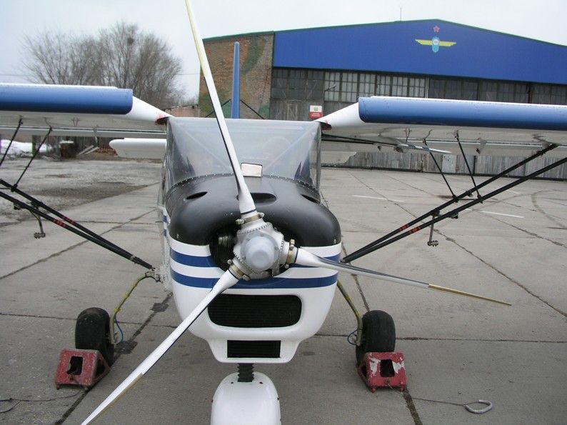

Новый ВИШ отправлен владельцу. Теперь ждем отзывов. немного фото с испытаний.

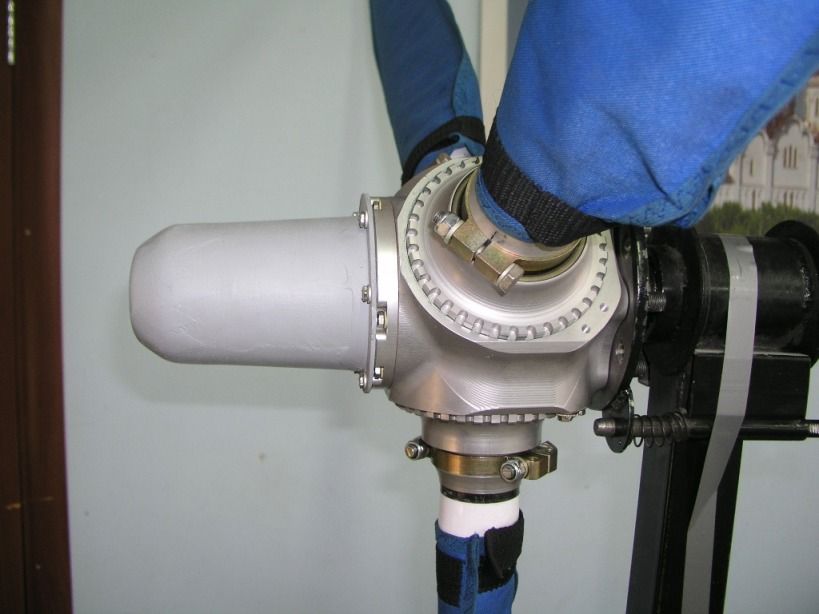

ВИШ в сборе, для проверки на стенде

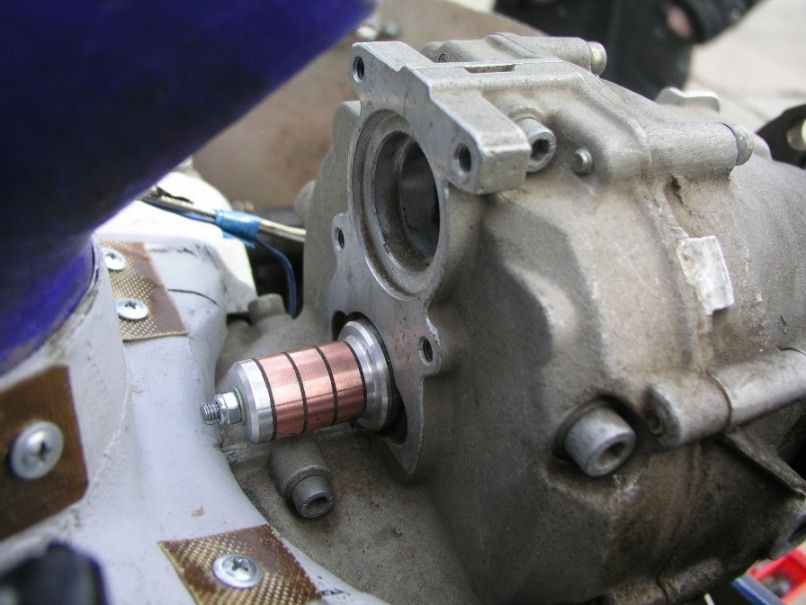

Для тех, кто спрашивал, как выглядит токосъемник для ROTAX 912. Шпилька вставляется со стороны винта. Токосъемник центрируется по полому валу и затягивается гайкой

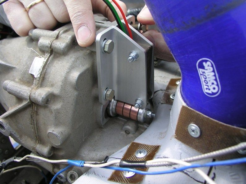

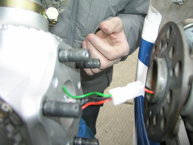

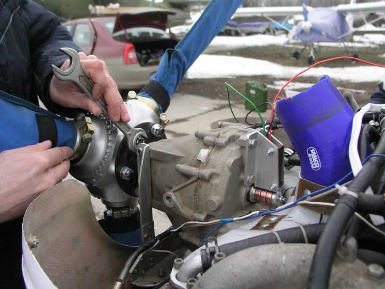

Монтаж щеточного узла. Устанавливается на 4х болтах на редуктор.   От него идут 3 провода (здесь просто экспериментальные, поэтому ничем не защищены). Вот и весь механизм в моторном отсеке.

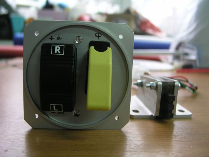

Прибор ручного управления. На отдельном тумблере включается флюгер.

Интересно на сколько изменились характеристики сп30 с установкой виш. Имело ли смысл.
Алексей Юлин
Осторожнее! Мошенники взламывали аккаунт.
г. Самара
Смысл особо не имело. Разве только на крейсере на маршруты ходить будет немного полегче. Но имело смысл испытать, прежде чем отправлять заказчику. А другого самолета у нас нет :)
