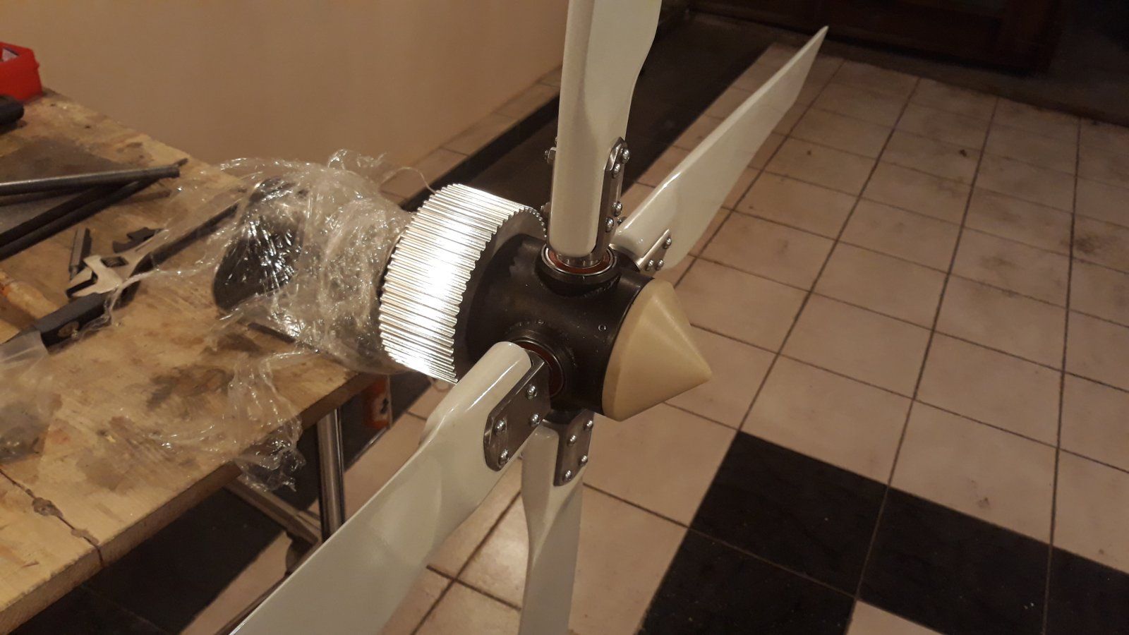

Интересно.....ВИШи у меня на безредукторных двигателях , толкающие , лопасти деревянные , вот только электропривод может в этом все дело ? Лопасти основанием посажены в металлический стакан который в свою очередь далее переходит во взаимодействие планетарного механизма их поворота электродвигателем . Если интересно можно все детально сфотать , благо винты сняты , кок откручен для общей пользы всегда пожалуйста.....думаю будет интересно многим . Тут выложить технически не знаю как , могу скинуть на Вацап....

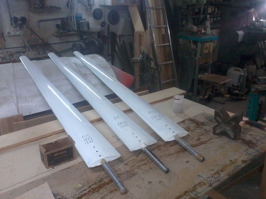

Лопасти ( винты ) я сам делаю .А ВИШ механизьм нужен и для ветрогенераторов , которым я тоже делаю лопасти( 1-1,5 кВатт ,лопасть 1,4 м ) .......

Мое 1-е фото ( ВИШ с моими лопастями) , и суперкороткий текст: " Изготовить такой можем ???????
А было обещано : " Если интересно можно все детально сфотать , благо винты сняты , кок откручен для общей пользы всегда пожалуйста.....думаю будет интересно многим . Тут выложить технически не знаю как , могу скинуть на Вацап.... "

zov
www.zovprop.ru
Алексей Юлин. Втулка у Вас дюраль? Какой Вы назначили ресурс для нее? Немцы-то свои MTV из стали делают. И то они трескались в начале. Потом, очевидно, подобрали другую марку стали.
Алексей Юлин
Осторожнее! Мошенники взламывали аккаунт.
г. Самара
Втулка сделана с запасом по прочности , есть ВИШи которые наработали больше 1500 часов, проблем со ступицами не было.
