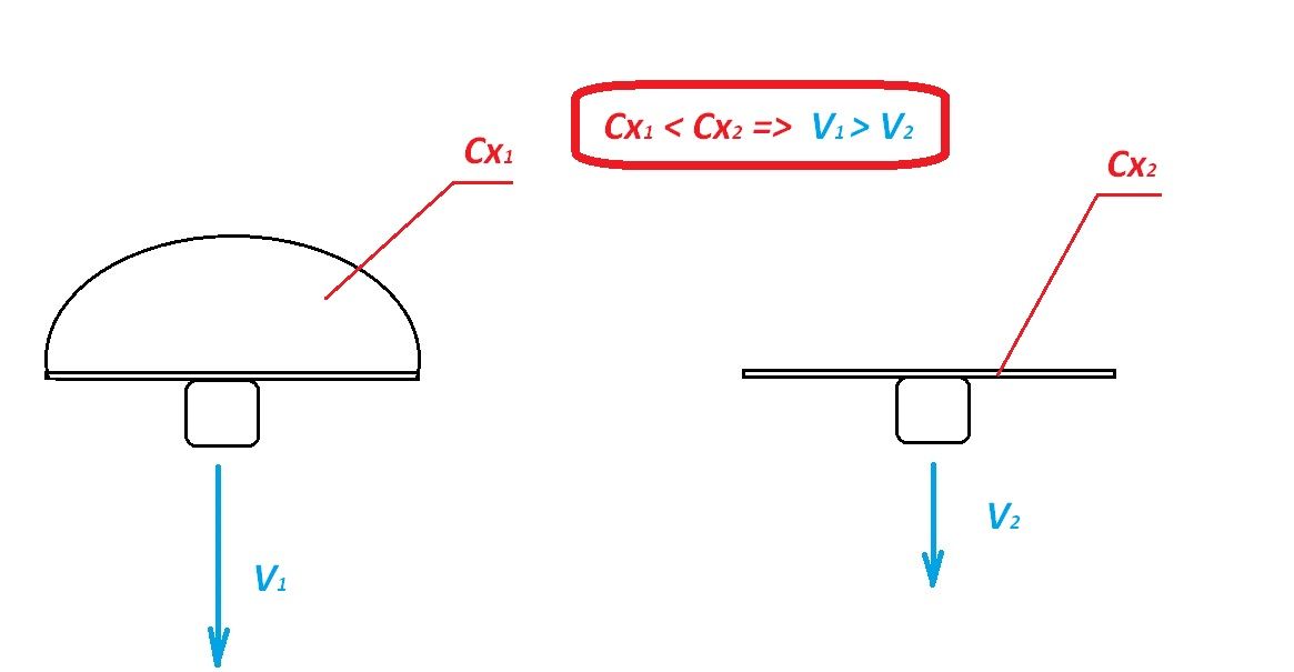

Если над дисковым крылом и удастся организовать тороидальный вихрь, то при сбросе этого аппарата (с целью немного испытать) с какой-то высоты и при снижении его с углом атаки строго 90 градусов, аэродинамическое сопротивление этого аппарата будет даже ниже, чем у аппарата с таким же весом и с крылом такой же формы площади но без вихря над ним.
Вывод:
Аппарат с тороидальным вихрем падать будет с заметно большей вертикальной скоростью, чем аппарат без вихря.
Вихри над диском будут в любом случае, так же как над парашютом / воланом. Но более эффективные вихри у ВЛ «ТОР» будут в режиме крутого планирования (как и у дископлана – «космического планера» М. Суханова), когда вихревые структуры генерируются поднятым профилированным щитком – предкрылком.

Вихри будут в любом случае, так же как над парашютом
Конечно же будут.
Так же, как и у любого тела, падающего в газовой или жидкой среде.
Только образовываться они будут не над поверхностью, а на кромках контура поверхности.
Эти "вихри" по своей сути вовсе не вихри, а завихрения, образующиеся в результате перетекания масс из области с повышенным давлением в область с давлением пониженным по кратчайшему пути.
По сути - это потери.
Если бы массы не перетекали бы, то коэффициенты (и Су, и в случае с парашютами - Сх) были бы немного выше.
В результате этого и самолёты стали бы немного эффективнее,
и парашюты снижались бы немного медленнее.
В том числети спасательная ватрушка типа волан тоже.
Но природу не обмануть.
Воздух как перетекал так и будет пересекать дальше.
